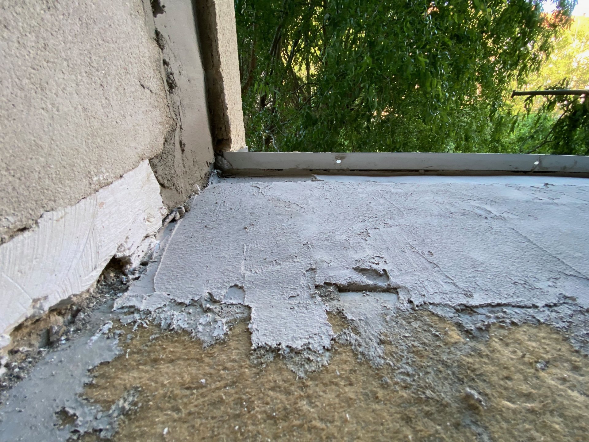

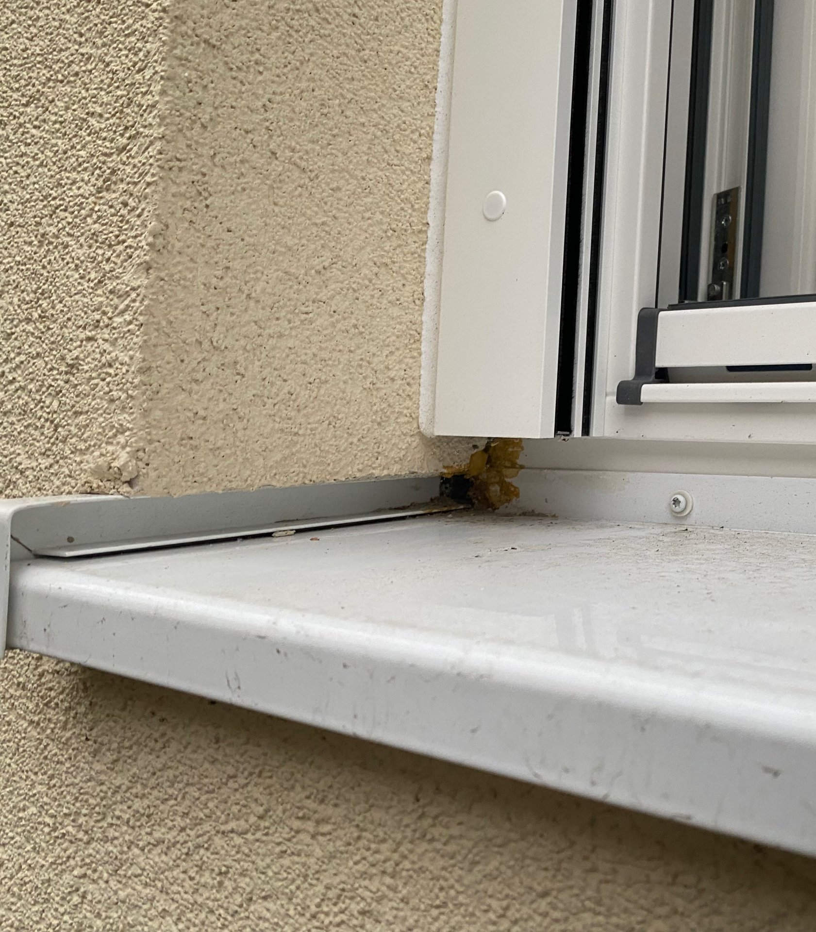

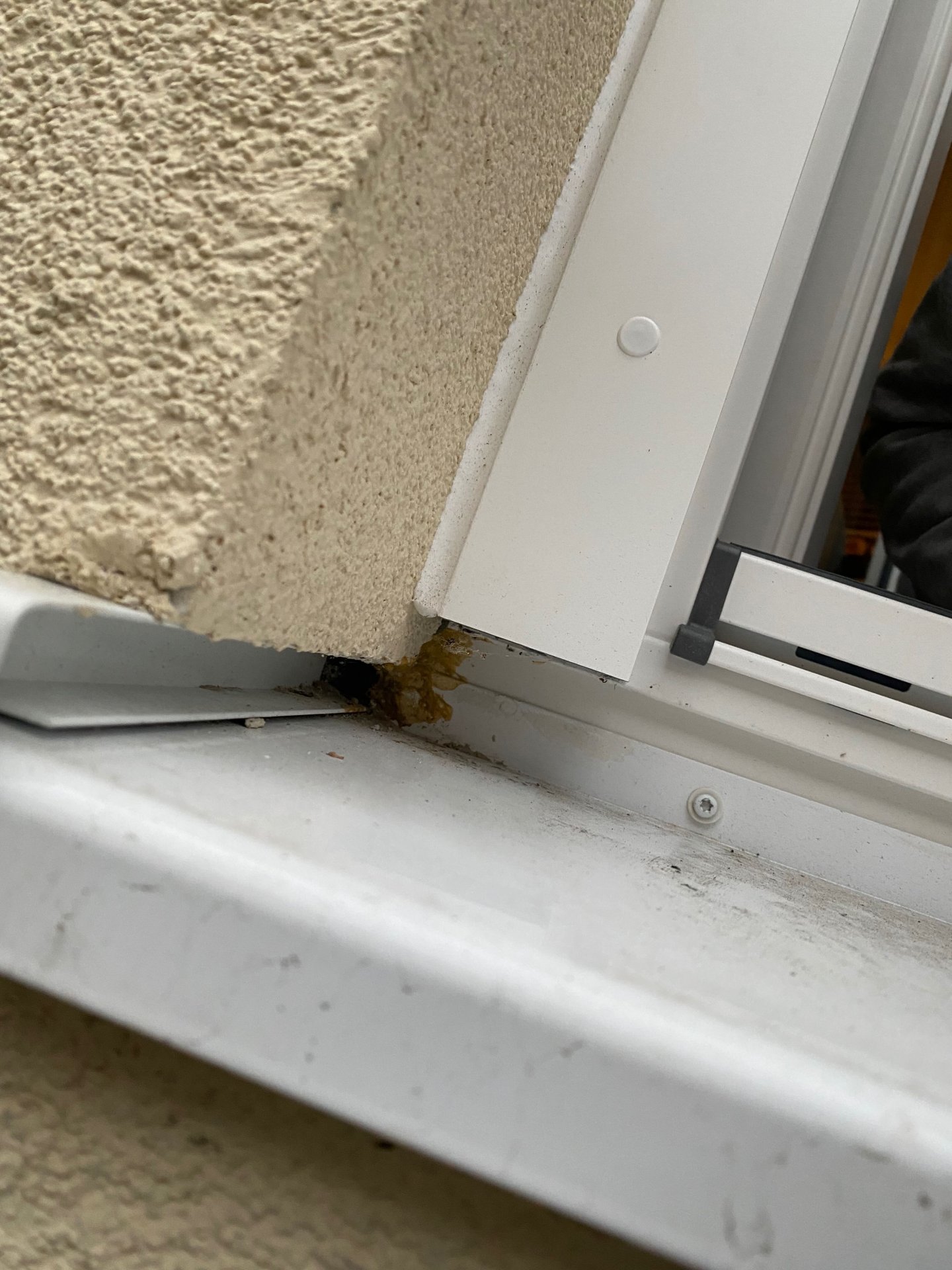

    Hallo!
    Bei uns wurden kürzlich die neuen Holzfenster samt Jalousien montiert. Leider hat man dabei die Führungsschiene nicht bis knapp zur Alu-Fensterbank geführt, sondern nur so lange wie das Fenster gemacht. Die Jalousien wurden immer auf Fensterlänge gekürzt schon vor dem Einbau. Jetzt haben wir einen ca 3-4cm cm Spalt und Licht dringt von außen ein was mich ziemlich stört, da ich es komplett dunkel haben wollte mit den Jalousien.
    Ist die Montage so korrekt, oder kann ich das beim Fensterbauer bemängeln? Er wird bestimmt kommen mit, das muss man so machen, wegen Regenschutz, etc. Ein Austausch der Führungsschienen wäre außerdem sehr kostspielig, weil die Abstände zur Wand hin mit Acryl abgedichtet wurden. Ein Facharbeiter war alleine einen ganzen Tag für das Auftragen des Acryls beschäftigt. (Siehe auch Fotos).

    Hätte man beim besprechen des Leistungsumfangs und ausmessen der Fenster nachfragen müssen. Was stand im Auftrag der erteilt wurde.?
    Ich habe mir jedes Fenster mit dem Fenster Bauer durchgesprochen und in den Auftrag auch rein geschrieben, dass die Rollläden ohne sichtbaren Lichtspalt vollverdunkeln müssen.
    Sollte die Fensterbank noch irgendwie anders ausgeführt werden? Was ist das geschmierte unter der Schiene?
  3. Roldi
    Roldi
    22.03.2024
    Das kein Lichtspalt übrig bleibt, davon bin ich ausgegangen. Ich kenne es auch nicht anders, dass Jalousien 100% abschließen (Bis jetzt halt ;-). Im Auftrag haben wir folglich auch nichts über einen Lichtspalt reingeschrieben. Bei der Montage wurden die Führungsschienen der Einfachheit halber vom Monteur auf Fensterlänge gekürzt. Habe dann erst später nach dem Einbau und dem ersten Mal runterlassen die großen Lichtspalte bemerkt.

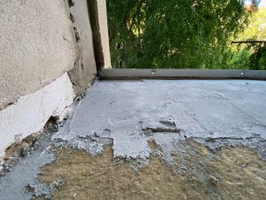

    Die Fensterbank außen wurde vor 3-4 Jahren im Zuge der Fassadensanierung ausgetauscht und im Rahmen des Fenstereinbaus vor 2-3 Mo. beibehalten. Sie wurde nicht mal ausgebaut bei der Montage. Ich vermute das ist PU-Schaum auf der Fensterbank. Hier ein Foto vorm Einbau der Fenster vom Glattstrich. Es wurden Dichtbänder bei der auf die Alufensterbank und Holzfenster reingegeben zur Abdichtung.

    Das muss nicht gesondert besprochen werden. 5-8 mm abstand der Rollladenführungsschiene bis zur Fensterbank sind einzuhalten.
    Ich denke du wirst in der TR 121 - Rollladen dazu fündig werden.

    Um wieder zum Thema zurückzukommen:
    Ich hatte heute ein sehr interessantes Gespräch mit der österreichischen Fensterplattform. Dort gibt es die Richtlinie Fensterbank und es wird auch dort ein Mindestabstand von 5 mm angegeben (wie auch in der TR 121) wegen der Längenausdehnung der Führungschiene (meist Aluminium). Der Maximalabstand bei eingeputzter Führungsschiene ist im Dokument angegeben, es geht dort aber lediglich um die Schlagregendichtheit. In meinem Fall greift dieser Maximalabstand der Richtlinie allerdings nicht, da bei uns die Führungsschienen nachträglich auf das Holzfenster geschraubt wurde, also nachdem schon alles schlagregendicht war. Generell sollte die Führungsschiene aber auf keinen Fall kürzer sein, als der Vorsprung des Fensters über der Fensterbank. Also kann ich in meinem Fall die Montage nicht beanstanden, da alles korrekt gemacht wurde.
    Was mir dort aber gegen das Streulicht empfohlen wurde, ist eine sehr einfache Maßnahme. Mittels eines pulverbeschichteten L-Winkels aus Aluminium, der zwischen den beiden Führungschienen montiert wird, kann man das Streulich sehr gut reduzieren. Die eine Länge des L ist die Führungschienentiefe und die andere Länge ca. 5mm (oder je nach Fenster auch ein wenig mehr), damit man das L mittels Schrauben befestigen kann. Da ich Holzfenster habe, kann man diesen L-Winkel direkt auf das Holzfenster schrauben. Der L-Winkel sollte aber auch den Mindestabstand von 5mm zur Fensterbank oder auch manchmal mehr (abhängig davon wie die Entwässerung des Fensters ist) einhalten (wegen korrekter Entwässerung). Am besten mit dem Fensterbauer Rücksprache halten was da montiert werden kann. Eine angefertigte Stangenware vom Metallhändler ist am günstigsten, die kann man dann Vor-Ort auf das entsprechende Maß kürzen und mittels zierlichen Holzschrauben befestigen. Manchmal hat auch der Jalousie-Hersteller solche L-Winkel fürs Streulicht schon im Programm.
