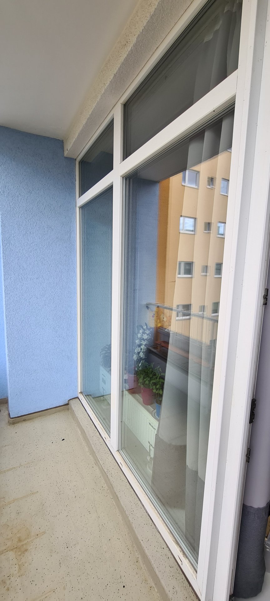

    ich bin neu im Forum und hoffe auf eure Hilfe.
    Ich hoffe ich bin mit dem Thema im richtigen Unterforum.
    ich habe eine Fensterfront im Wohnzimmer von 4m Breite und 2,40m Höhe. Die Fenster sind jeweils 1m Breit und gehen von Boden bis Decke. Die Decke ist eine Hohlraumdecke mit Schaumfüllung (oder Dämmung).

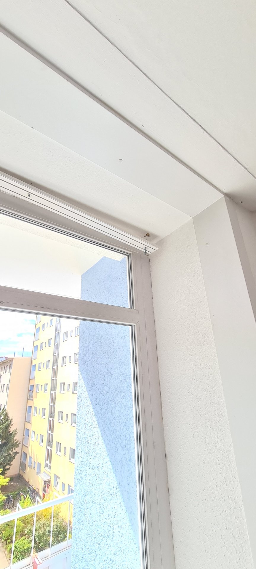

    Vor vier Jahren wurde eine Schienenleiste an der Decke angebracht und Vorhänge aufgehangen, was mir damals schon nicht gefallen hat und riskant wirkte ist vor kurzer Zeit schiefgegangen, an einem Ende ist die Halterung aus der Decke gebrochen. (siehe Bild)
    Da es sich um eine Mietwohnung handelt möchte/darf ich natürlich nicht in den Fenstern rumbohren.
    Das Wohnzimmer ist auch das Gästezimmer mit einem ausziehbaren Sofa, weswegen eine Lösung mit kompletter Verdunklung wünschenwert ist.
    Jegliche Möglichkeiten mit einhaken von Aufhängen fallen weg, da nur die Balkontür dafür geeignet wäre.
    Ich bin für jede Idee offen.
    Grüße
    Adrian

    Es handelt sich um eine abgegangen Decke. Rigips und dahinter etwas was wie dämmmaterial wirkt.
    Es ist keine stabile und starke Decke.
  4. #4 Fred Astair, 30.04.2020
    12.892
    6.723
    Die Decke ist also abgehängt (abgehangen ist der Schinken im Rauchfang).
    In der Decke muss es ja eine Unterkonstruktion geben, an der man Gardinenleisten o.ä. befestigen kann. Die muss man halt finden. Man kann auch Klappdübel direkt in die GK-Platten bohren.

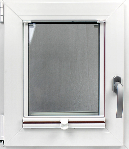

    Unter den folgenden Vorraussetzungen die bei dir gegeben sind:
    1.) Es darf nichts außen angebracht/gebohrt werden.
    2.) Innen auf der Decke kannst du auch nichts vernünftiges anschrauben.
    3.) Allzu teuer sollts nicht sein.
    4.) Von innen kannst du anhand der Fixfenster auch nichts im Flügel anklemmen, usw.
    Vielleicht ist dieser Vorschlag für dich brauchbar:
    Innen-Plissee mit Klebeleiste.
    Zum besseren Verständnis hab ich 2 Beispielfotos hochgeladen.
    Links und rechts gibts eine Schiene, die auf das Glas (nach deren gründlicher Reinigung) geklebt wird, aber die Fensterdichtung weder berührt, noch beschädigt.
    Oben und unten werden dann die Halterungen für den Plissee eingeklipst.
    Es gibt bei allen Herstellern eine große Auswahl an verschiedenen Stoffen, von sehr transparent bishin zu abdunkelnd. Auch mit verschiedenen Mustern, die dann dekorativ die Wohnung auch aufwerten.
    Ich hab dieses System selbst schon bei einer automatischen Schiebetür einer Postfiliale montiert, weil dort auch nichts anderes möglich war. Die Schienen halten bombenfest, die Montage ist nicht besonders schwer, aber du musst ganz genau messen (das verzeiht keine Fehler wenn du um 5 mm zu breit bemessen hast).
