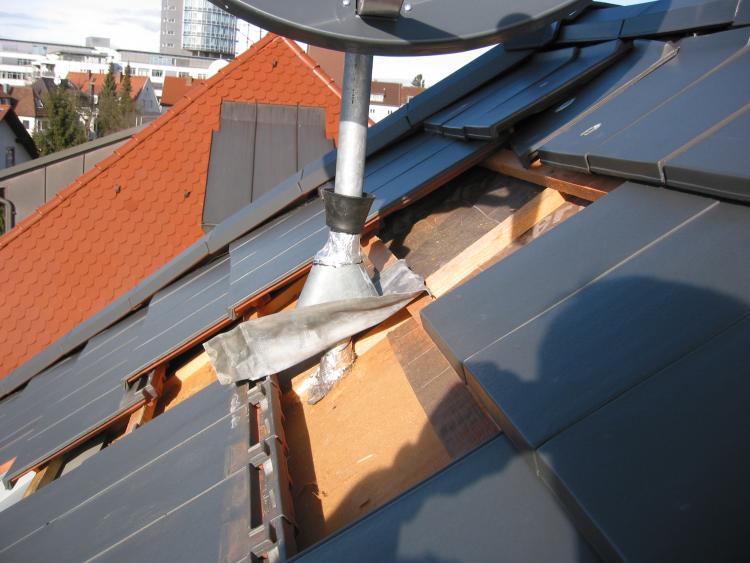

    Hier ein lächerliches Beispiel:
    • 48 mm Antennenmast mit innen eingezogenen Antennleitungen die beim Austritt am Mastfuß luftdicht abgedichtet waren
    • Mastdurchführung nach dem Motto viel hilft viel mehrfach abgedichtet
    • Mast auch auf der Unterseite der Dachdämmung mit Risan-Band abgeklebt
    • Dachdämmung aus eingeblasener Zellulose, dicht am Mast anliegend
    • Mast im Spitzboden mit Steinwolle isoliert
    Die Folge: Weil an der Decke im DG immer wieder Schwitzwasserschäden auftraten, musste der Mast gegen einen Dachsparrenhalter gewechselt werden. Danach war das Problem beseitigt.

    Fehlerquellen:
    Abdichtung Schnittstelle Kabeleinführung /Mast
    Mastabdichtung im Außenbereich ?
    Denso-Binde (Bären-Scheisse)geht immer!
    Der Rest ist Spekulation?

    nolu, Du hast mal wieder nichts begriffen. Es geht nicht um eindringendes Wasser. Sondern der Mast stellt eine Wärmebrücke dar und kühlt am Fußpunkt die DG-Decke aus. Dort kondensiert dann Luftfeuchtigkeit -> Schimmelgefahr.
  20. nolu13
    nolu13
    29.01.2013
    1.448
    Elektriker
    RLP
    Oh, doch mein Freund.
    Da muß ich mir nur das Bild von Dipol anschauen ,insbesondere die Mastabdichtung
    Wo und warum Kondensation entsteht weiß ich schon,habe in der Schule gut aufgepasst.:konfusius
