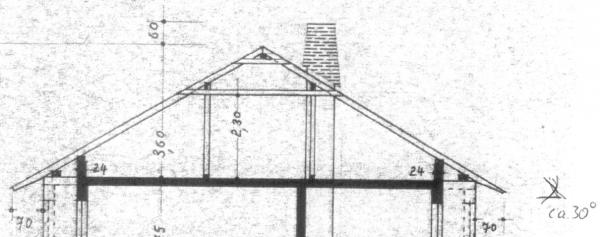

    Hi!
    Also mit Hilfe dieses Forums und Gesprächen mit 2 Dacheckern bin ich nun von einer Zwischensparrendämmung abgekommen. Grund ist die fehlende USB.
    Von beiden Dachdeckern wurde mir eine Aufsparrendämmung empfohlen.
    Nun wird das wohl so eine werden. Allerdings würde ich gerne wissen ob das auch korrekt ist was die mir anbieten werden, ABER..
    trotz jetzt zig Stunden mit Lesen im Internet und auch hier im Forum, bin verwirrter als je zuvor.
    Das Thema ist wohl nicht so ganz leicht, und selbst Fachleute scheinen sich nicht einig :shades
    IST-SITUATION:
    1. Ziegel
    2. Lattung
    3. Sparren.
    Also nix gedämmt oder sonst irgendwie in der Richtung was vorhanden.
    - Es ist ein Satteldach mit ca. 30° Schräge.
    - Dachboden soll/ist bewohnt.
    - Spitzboden soll eigentlich nicht benutzt werden. Evtl. noch als Abstellraum.
    kleines Bild anbei.
    Der Eine arbeitet mit Holfaserplatten der ander mit PUR-Platten mit integrieter Folie.
    Für mich sind da noch viele Fragen offen und die konnte ich bisher für mich nicht beantworten:
    z.B.
    - welche Aufsparrendämmung?
    - zusätzlich Zwischensparrendämmung?
    - Hinterlüftung?
    - Bis zum First dämmen oder den Spitzboden?
    - wann brauch ich extra USB?
    ...etc.
    Ich würde mich freuen wenn sich der eine oder andere Experte hier zu meinem Dach äußern könnte damit ich da nicht auf die Nase falle:yikes
    gruß
    P.S. Ich weiß das wieder einige raten mir nen Planer zu holen, aber vielleicht gehts auch ohne?

    Doch, gerade bei einer Aufsparrendämmung ist ei8ne gute Planung sehr wichtig.
    Sonst lautet nachher der erste Jammer: Warum höre ich in den Räumen im Dachgeschoß die Fußgänger vom Gehweg so laut reden...?

    Da du nicht geschrieben hast, was im Moment unter den Sparren ist, gehe ich davon aus, dass es keine Verkleidung nach innen gibt. Dann wäre die Innensparrendämmung doch sehr einfach und effektiv, was Dämmung, Hitzeschutz und Schallschutz angeht. Wenn du die Dachpfannen von außen eh aufnehmen lässt, ist doch sogar die USB noch gut einzubauen. Zusätzliche Aufsparrendämmung ist auch gut, dann spart man die Untersparrendämmung.
    Wenn die oberen Räume dann bewohnbar sein sollen, müssten sie eh verkleidet werden.
    Wir haben auch keine Unterspannbahn, und im Zuge der Zwischen/Untersparrendämmung haben wir auch keine nachträglich installiert. Das wird erst möglich sein, wenn später mal das Dach von oben saniert wird.

    Vorsicht, der jetzige Zustand ist ohne Konterlattung und USB; da wird der Wind eh genug Regen rein drücken die dann später wegtrocknen.
    Ob das dann genau so gut funktioniert wenn die Hinterlüftung durch eine Dämmung erschwert wird?
    Mach es richtig, d.h. lass das Dach neu decken (mit Konterlattung und USB), welche Sparrendicke hast du? Eventuell wirst du due Sparren aufdoppeln müssen um eine ausreichende/erforderliche Dämmwerte zu bekommen. Untersparren würde wohl zu viel Höhe wegenehmen.? Es gibt auch PUR Aufdachdämmung in Kombination mit einer Mineralwolle-Lage und integrierter USB.
    Geh zu einem Planer, der wird weitere Tips haben (z.B. eventuelle Förderung)

    Meinst Du wegen dem schlechten Lärmschutz der PUR-Platten? Das hab ich auch schon oft gelesen. Da muss dann wohl noch zusätzlich was gedämmt werden um einen annehmbaren Schallschutz zu gewährleisten.
    Aber was?
    Die Sparren sind 15 cm Dick.
    PUR Aufdachdämmung mit integrierter USB kenn ich. Aber was ist das mit dieser Mineralwoll-Lage? Wäre das ne Zwischensparrendämmung oder was meinst du?
    Wie würde ein guter Dachaufbau aussehen wenn man von aussen an die Sache ran geht?

    Der Planer wird dir dabei behilflich sein, auch was eine evtl. statische Ertüchtigung der Sparren angeht.
    Du bringst ja durch die Wärmedämmung ein nicht unerhebliches Gewicht auf/in deine Konstruktion, die für diese Lasten idR nicht ausgelegt wurde.

    Aufbau könnte z.B. so aussehen:
    * Ziegel
    * Lattung
    * Konterlattung
    * Holzweichfaserunterdeckplatte (ggf. mit diffusionsoffener USB oben auf *Gürtel mit Hosenträger*)
    * Zwischensparrendämmung Holzweichfaser oder MF
    * Dampfbremse
    * Lattung
    * GK
    Ich bin ein Freund von Holzfaserdämmung wegen der Masse, die diese mitbringt. Das wirkt sich positiv auf Schalldämmung sowie den sommerlichen Wärmeschutz aus.
    Aber nochmal:
    Tragfähigkeit des Daches für die Zusatzlasten prüfen (lassen)!
    Sowie, Uban schon schrieb: den Mindestwärmeschutz nach EnEV muss dein Dach auch erfüllen.
