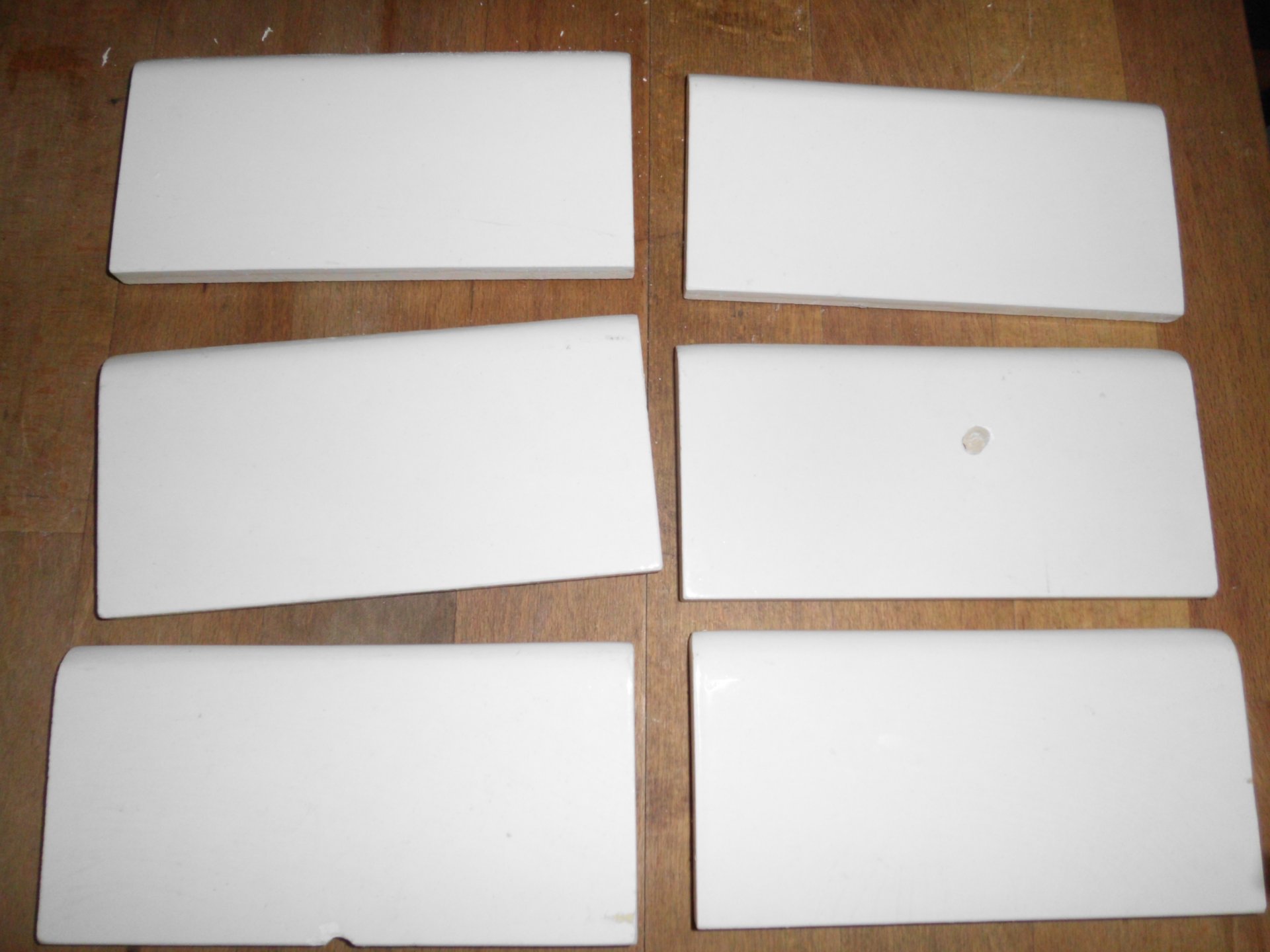

    Vielleicht ein Bild mal meiner Fliesen. Was bewegt jemanden, dafür z.B. noch einen Stückpreis von 10€ zu bezahlen? Ich würde es ja noch verstehen, wenn es was dolles mit Blumen und in Bunt oder ein echt prima Dekor wäre. Ich könnte jetzt auch einen Link reinstellen, wo die 7,50€ für so ein Stück Fliesenband (ähnlich der mintfarbenen) haben wollen, vermute aber, dass solche links vlt hier nicht so gut ankommen im Forum.
    Die weißen Fliesen sind so schlicht, dass ich sogar mal dachte, die wären von ner späteren Zeit. Das Mauerwerk dahinter sieht aber stark nach nicht weiter behandeltem ursprünglichem aus. Auf der Rückseite ist ein VB und vermutlich "Ohg" in der Kachel sichtbar. Wird dann ja wohl Villeroy und Boch sein.

    VB ist kein toller Hersteller - haben wir zwar auch, aber die leben da eher den Namen. Sind meines Wissens nach sogar in der Türkei hergestellt - trotz entsprechenden (zugesagten) Massgenauigkeiten (Kalibriert / Rektifiziert) waren sie zum Teil krumm.
    Die haben zwar optisch sehr schöne Fliesen im Angebot (sonst hätten wir sie auch nicht gekauft), aber selbst billige italienische Fliesen waren besser als diese Pseudopremium-Marke.
    Gleiches bestätigten mir die Fliesenleger und auch der Handel.
    Alte Fliesen sind deshalb teuer, weil sie nicht mehr produziert werden, Leute diese aber brauchen. Willst Du den bekannten Handel aus Hamburg verlinken?

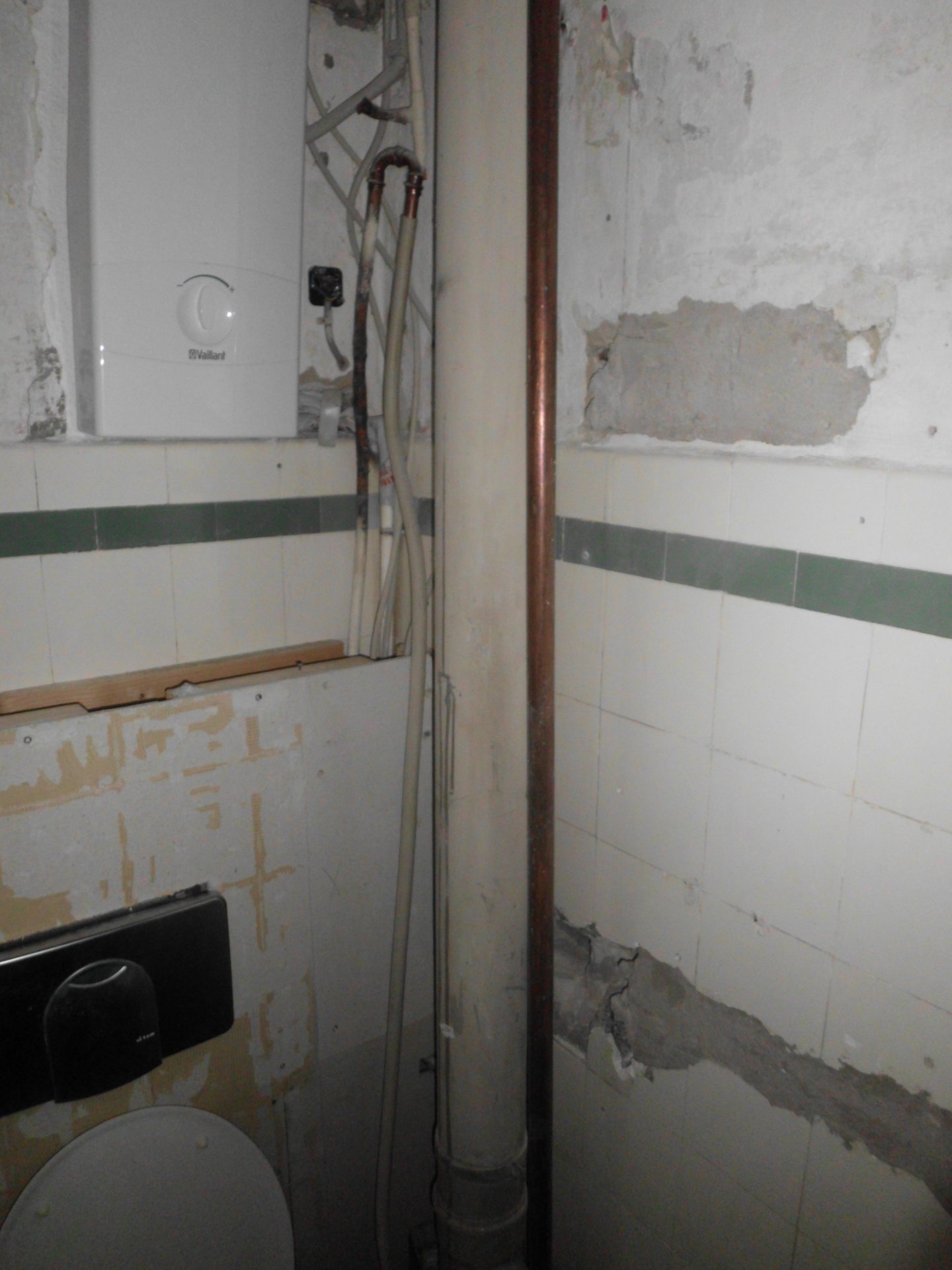

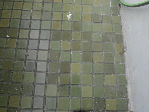

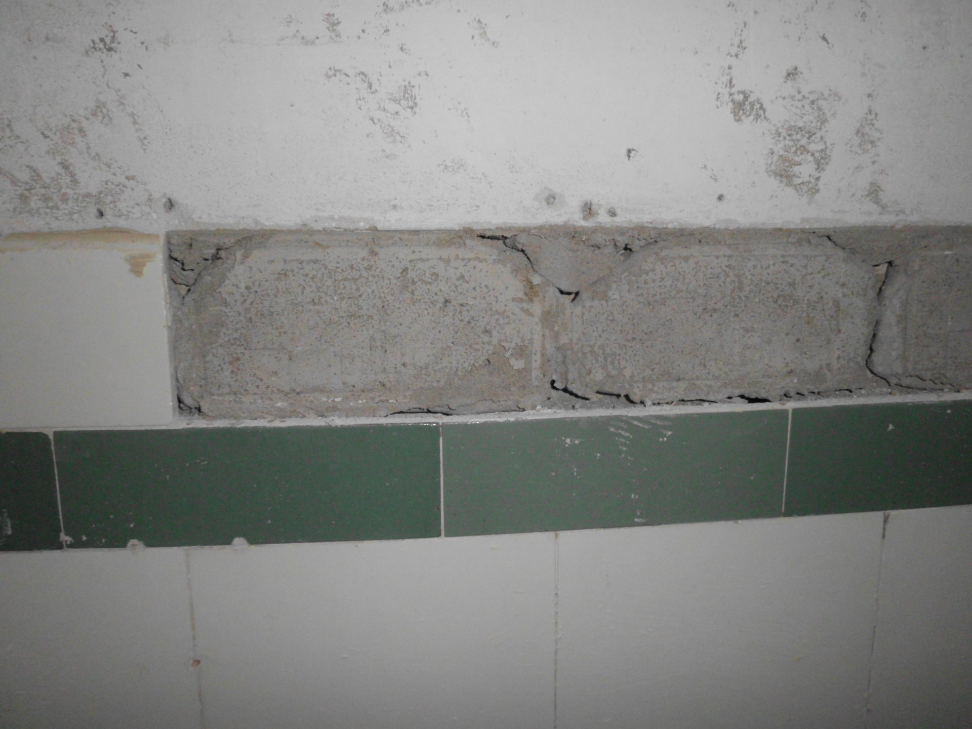

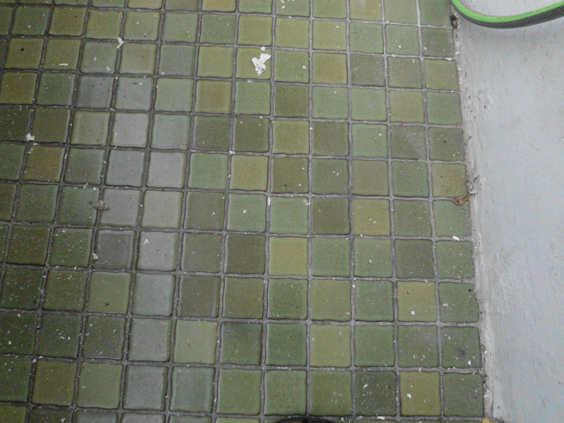

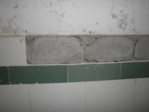

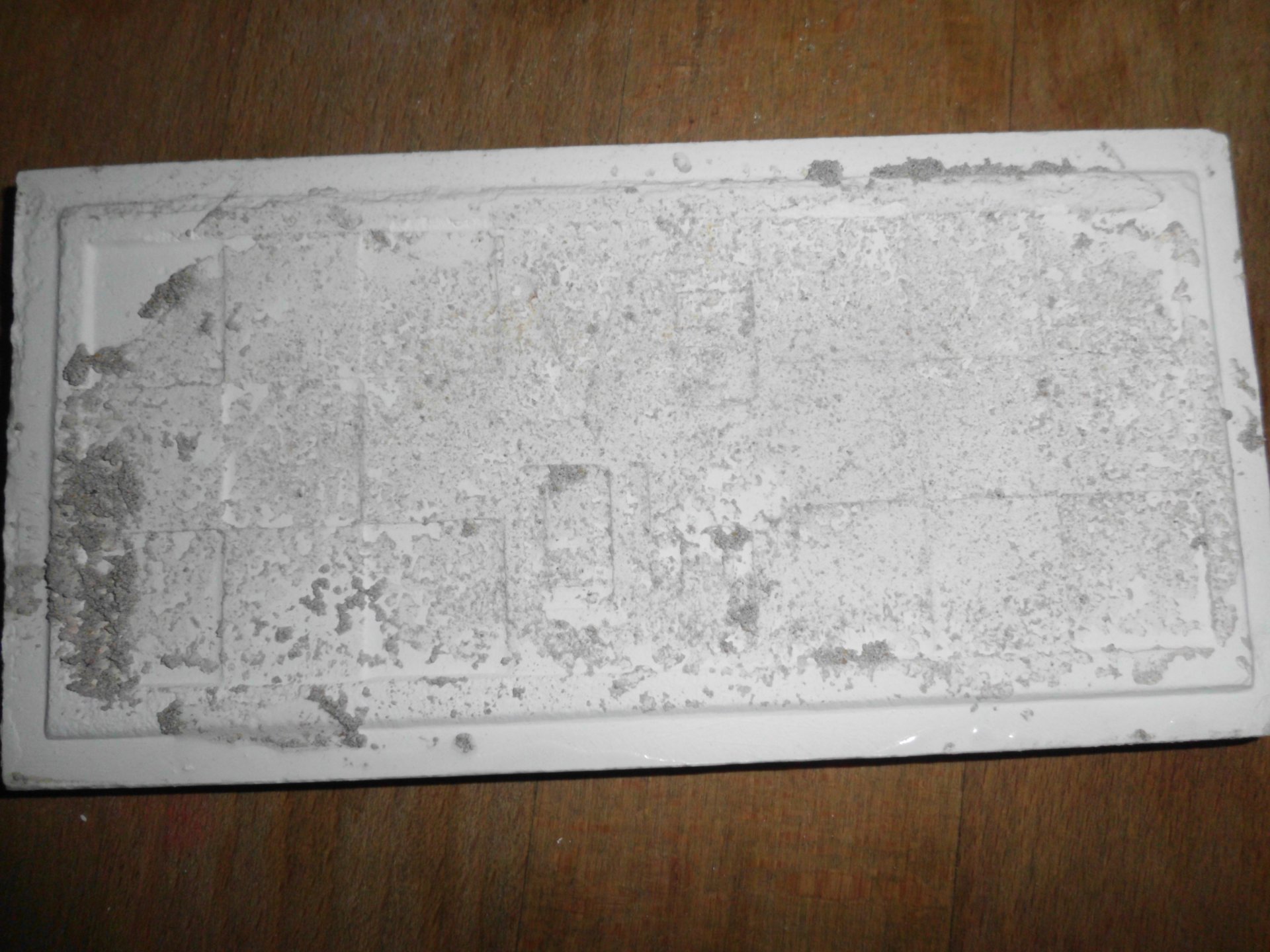

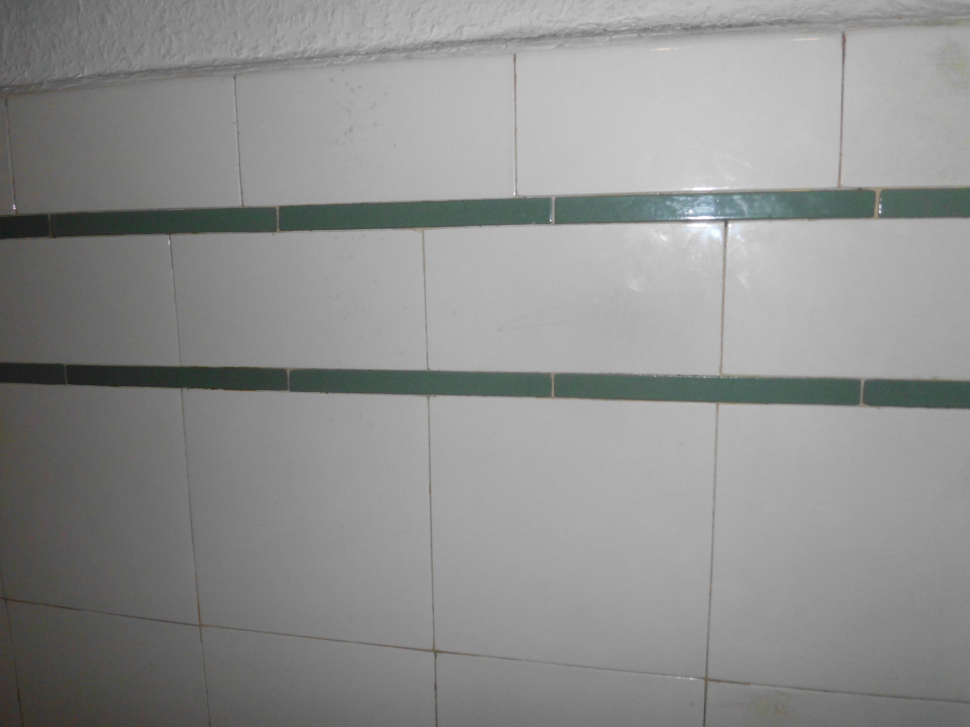

    Ok...manchmal bin ich auch etwas dumm. Ich brauche nichts, was sich mit dem Terrazzoboden nicht beißt, sondern etwas, was der Zeit entsprechend gemacht wurde. Bedeutet also, es farbig mit entsprechenden Farben abzusetzen.
    Ich habe mir das nochmal angeschaut und bräuchte nun etwas Hilfe von euch.
    1. Kann man anhand des ersten Bildes vermuten, dass die gezeigten Fliesen die Originalfliesen sein könnten von 1910.
    2. Auf dem Balkon, welcher demnächst abgerissen werden soll im nächsten Jahr auf einer Hausseite sind Fliesen auf dem Boden. Könnten diese auch die Originalfliesen sein? Die würde ich ansonsten auch einfach vorher zumindestens bei mir abnehmen.
    Das Bild in der Mitte zeigt nur, dass die Fliesen doch recht einfach zu entfernen sind. Die paar kamen mir schon entgegen, die zu reinigen war bisher ein Kinderspiel. Die Fliesen sind alle super, aber die kommen mit seitlicher Belastung nicht klar und fangen dann an, sich von alleine zu lösen. Könnte vlt. am "Putz" bzw. Fugen"kleber" liegen?
    Auf dem letzten Bild wegen dem Blitz schlechter zu erkennen: da steht noch VB und darunter Ohg
    Wenn jetzt jemand mit Sicherheit sagen kann, dass die aus der Nachkriegszeit sind, dann würde ich mir den Aufwand nicht so machen...
  6. #6 Fabian Weber, 15.09.2019
    15.376
    5.961
    Die Mosaikfliesen auf dem Boden sind bestimmt aus den 70er-80er Jahren des vorigen Jahrhunderts.
    Der Grund, warum sich die Wandfliesen lösen, liegt einerseits im Untergrund und andererseits an der fugenlosen Verlegung.
    Darum wird heute so etwas nicht mehr gemacht. Da musst Du dann den Fliesenleger aus der Gewährleistung entlassen (mit wäre es das wert).
    Hast Du denn genug alte Fliesen? Wenn du nämlich Ersatzfliesen ergänzen musst, dann wird man das auf jeden Fall sehen.
    Warum kaufst Du Dir nicht einfach weiße Fliesen 10x10 oder Metrofliesen. Das würde dann doch zum Altbau passen.

    Ob ich Ersatzfliesen hätte? Ja und Nein. Es ist so, dass diese Fliesenwandart in Küche, Bad (Speisekammer) und WC bis ca. 1,7m hoch gehen und rundum. Ich habe damit in diesem Sinne sehr viele, weil ich woanders welche wegnehmen könnte.
    Bei den Räumen ist es halt so, dass die die 100 Jahre natürlich nicht perfekt überlebt haben. Ich sage da nur mal: Bleileitungen tauschen, Wasseruhren, Dusche setzen, Küchentechnik usw...
    Ich könnte von der einen Wand, wo eh schon wegen den "neuen" Kupferrohre alles mal aufgerissen wurde problemlos soviele Fliesen wegnehmen wie ich möchte. Einziges Hindernis ist vermutlich wohl, dass bei ner Nachbarin bei so einer Aktion die Wand zusammengebrochen ist, da die (mit glaub ich 11,5 cm Dicke) nicht besonders dick ist.
    Ich bin aber eher am Überlegen die Fliesen aus dem WC herauszunehmen. Es wird vermutlich auf eine Kostenfrage hinauslaufen. Es ist natürlich billiger, über die alten Fliesen neu legen zu lassen. Nun habe ich aber schon die Gewährleistungsfrage gehört...ob es nun so gut ist, neue Fliesen über die Alten zu legen? Am Günstigsten wäre es, es so zu lassen und nur die Seite wo aufgerissen wegen Wasserleitungen zu machen. Wäre das Billigste, hat aber als Bonus: das es so größtenteils im Original gelassen wird.
    Am Sinnvollsten wird es wohl sein, da nen Großteil der Fliesen im WC abzunehmen und ggf. ganz, weniger hoch oder nur teilweise neu fliesen zu lassen. Vielleicht ist es auch dort ganz besonders eine Überlegung wert, die alten Fliesen auf der dünnen Wand zu lassen.
    Nächsten Montag kommt ein Fachmann vorbei und der wird mir sicherlich genau aushelfen können. Ich bin auch hin- und hergerissen, da ich ja mit der Herausnahme der Originalfliesen auch ganz schön mächtig hier eingreife. Kann natürlich tun und lassen, was ich will. Aber eines habe ich nun schon festgestellt: ich sollte da die unversehrten Fliesen aufheben, wenn sie ab sind...

    Naja der Fachmann wird Dir was verkaufen wollen und erklären, dass die 100jährigen Fliesen plötzlich nix mehr taugen:)

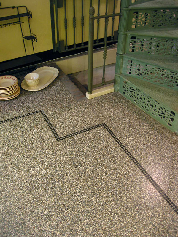

    Um mal so eine Idee von der grün-gelb-Kombo zu bekommen, stelle ich ein Bild herein. Das ist von Naturstein Terrazzo Hamburg/Lübeck. Ich hoffe, dass entspricht weitestgehend den Regeln des Zitierens? Es gibt da noch weitere Beispiele, dass es farblich passen könnte; man muss mal sehen, wie das weiß der Fliesen da hineinpasst.
    Die Rückseite der untersten Farbschicht in meinem WC war übrigens so pastell-rosa, ähnlich wie die Farbe von rosa Rosenblättern. Sowas kommt mir natürlich nicht ins Haus...

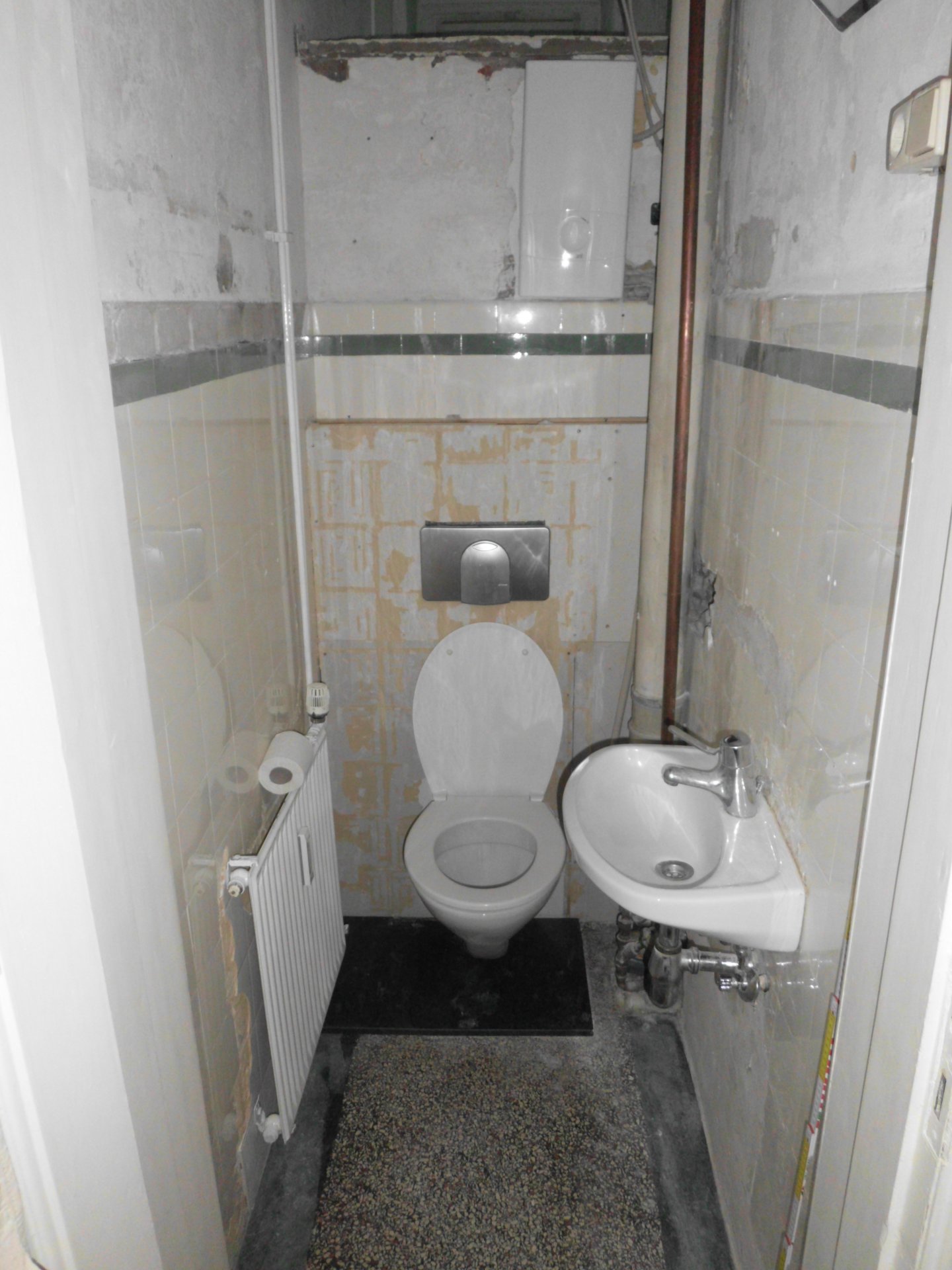

    Naja...ich habe mich abgefunden, dass vermutlich mehr im Bad gemacht werden müsste. Ich wäre auch bereit ggf. etwas mehr dafür zu bezahlen, dass da ein Teil der Fliesen irgendwie erhalten bleibt.
    Ich hänge mal zwei Bilder an und wäre dankbar, wenn vernünftige und realistische Antworten freundlicherweise dazu kommen würden, welche mir realistisch einschätzen, ob man da überhaupt was retten kann. Ich habe echt null Ahnung, ob man die rechte seitliche und hintere Wand wirklich vernünftig im alten Stil lassen kann. Im hinteren Teil kommt dann wohl wieder ein Einbau-WC rein und die Heizung links weg. Hatte kurz über so eine Geber**-Monolith nachgedacht, ist aber wohl Unsinn, da die Wand dahinter eher so aussehen wird wie die rechts.
    Keine Ahnung. Alles abreißen und neu fliesen geht immer, das ist klar. Wie wäre es mit rechts fliesen (vlt. auf den alten Fliesen?) und hinten den Einbaukasten/TB-Wand (die natürlich neu kommt) z.B. mint streichen oder fliesen? Der Terrazzoboden muss separat gemacht werden. Das kann hier nicht wirklich wer in dieser Gegend. Die Rohre kommen hinter TB-Wand und wie gesagt, soll oben noch ein Fenster eingesetzt werden. Bei der Decke ist es recht einfach: da muss eine TB-Zwischendecke rein; für alles andere fehlt mir da momentan noch die Phantasie. Ich persönlich habe auch genug von Tapete oder so über den Fliesen. Da soll vernünftig verputzt und darüber gestrichen werden in einer passenden Farbe, welche noch genau gefunden werden müsste. Und bitte nicht mit irgendwelchen Waschschüsseln kommen :o; die hasse ich nämlich.
    Hatte kurz darüber nachgedacht, dass man hinter dem WC-Kasten aus dem unteren Bereich vlt. ein paar der alten Fliesen wegnimmt...wird aber vermutlich alles darüber (Fliesen) instabil machen, denke ich. Hat jemand Erfahrung, wie man die Fliesen rechts abnehmen könnte? Vielleicht dahinter anflexen und nach vorne hin abnehmen? Ansonsten kommen da im schlimmsten Fall neue Fliesen ohne Gewährleistung drauf (oder so) oder wenn es keiner machen will einfach mal Holzpaneele davor mit 1,3m Höhe z.B. in weiß. Irgendein Schlaufuchs hat schon vor Jahren ganz unten die mintfarbenen Fliesen abgenommen. Da würde ich dann vermutlich eine mintfarben-gestrichene Holzsockelleiste anbringen.
    Dieser Thread ist natürlich nicht dazu gedacht, meine Vorstellungen zu beweihräuchern. Ich suche wirklich ne vernünftige Lösung und bin für Ideen offen.

    Tja. Aber seine Begründung ist für mich durchaus nachvollziehbar. Da sollen halt alle alten Leitungen raus und die Fallleitung erneuert werden. Die Fliesen sind halt auch verlebt und ich könnte mit neuen Fliesen das auch alles wieder so "nachbauen" wie es vorher war bzw. wie ich es haben möchte. Bei dem Zustand der rechten Wand ist es für mich nachvollziehbar, dass man da einfach alles runterholt und die Löcher ordentlich im Mauerwerk zumauert.
    Links die Wand alleine wird es wohl nicht bringen. Ein Vergleich der Fliesen mit denen aus dem Großhandel zeigte, dass es diese Fliesen in etwas kleiner (13x13 statt 14,5x14,5) gibt in demselben Farbton zu einem gemäßigten Preis. Klar kommen die qualitativ nicht an die alten Fliesen dran. Aber es ist realistisch da mit Neuware schon sehr nahe dran zu kommen farblich ans Original. Könnte da sogar den ganz genauen Grünton wieder nehmen, wenn ich da was zuschneiden ließe; vermutlich wird der genaue Farbton aber bei Komplettaustausch keine wirklich wichtige Rolle spielen, so dass ich da auch andere Grüntöne nehmen kann von geeigneteren Fliesen.
    Wenn ich ehrlich bin, möchte ich, dass es ordentlich gemacht wird. Mit da drüber zu fliesen ist das schwer vorstellbar und bei diesem Rohrmosaik aus 100 Jahren...eine Grunderneuerung der Elektrik wäre wohl auch begrüßenswert.
    Ich könnte da also die Fliesen -wo noch was sind- selber abnehmen und als Ersatzfliesen für einen anderen Raum ggf. verwenden.
    Irgendwie macht es Sinn, es einmal komplett neu zu machen; es ist schon ein äußerst übles Gemurkse dort. Wie es dann mit den Fliesen in dem anderen Raum gehen wird...keine Ahnung. Mein finanzieller Rahmen wird sich wohl mit der Erneuerung des WCs und der zugehörigen Wand zur Küche erst einmal erschöpfen. Ich werde mal selber testen an der üblen rechten Wand, wie genau sich da z.B. aus der Mitte eine Fliese oder mehrere möglichst zerstörungsfrei entfernen lassen; auch um es ggf. an der anderen Wand dann (notfalls) selbst austauschen zu können.
    Aufgrund meiner "Phantasielosigkeit" und dem Unwillen mit dem Zeitgeist zu gehen, werde ich es also wieder 1,7m hoch fliesen lassen in einem sehr ähnlichen Stil. Bin mir nur grad unsicher, wie groß ich die Fugen zwischen den neuen Fliesen machen lassen soll. Ich habe eigentlich keine Lust auf so megagroße Fugen. Jemand eine Idee, was man so noch verantworten kann bei kleinen Fugen?
    Anscheinend soll so eine "WEDI"-Wand zum Einsatz kommen bei dem Fliesenbereich, da man dann nicht auf das Trocknen des Putzes warten müsste.
