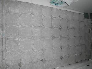

    Also es ist wie folgt bei mir. Am Anfang war ich an einer Wand, wo ca. 90% aller Fliesen zersprang. Ich kam mir ziemlich blöde vor natürlich und habe mich eigentlich gefragt, warum ich den Unsinn überhaupt mache. Warum all die Arbeit und selbst wenn ein paar Fliesen abfallen, ist es das wert? Ich nahm also die handvoll Fliesen und wickelte die ordentlich in Zeitungspapier ein usw.
    Dann war ich anderen Wänden. Und da ging es wesentlich besser. Auf dem Photo sieht man eine Fläche von über 1m² (ca. 60 Fliesen). Die löste ich in weniger als eine Stunde (mit Pause drin) und habe da 46 ganze Fliesen erhalten, und zwar von den Großen. Da ich nun schon noch 50 andere große und ganze Fliesen habe, habe ich bei kleinstem Bruch bereits entsorgt. Ich habe hier nämlich keine Werkstatt oder große Lagerflächen. Von den 46 Fliesen würde ich schätzungsweise die Hälfte als 1A bezeichnen, also im besten Zustand. Der Rest hat mal ein Bohrloch oder irgendwelche Brandfehler u.ä.
    Die Halbsteine kann man sich oft sparen. Die wurden bereits im Bau halbiert und weisen daher auch Fehler auf der Rückseite bzw. Schnittkante aus. Da kann man lieber eine ganze 1B Fliese später halbieren. Dort wo Dübel drin waren sind die Fliesen öfters gesprungen, da vermutlich besser noch in der Wand befestigt. Die Dübel sollte man wohl also vorher entfernen. Eine Fliese, wo von drei Seiten frei ist geht leichter ab als wo nur eine Seite ("überraschend", gelle).
    Ansonsten mit dem Stechbeitel schön mittig angreifen. An die Kante zwischen Fliese und Putz gehen und leicht hämmern. Macht dann pling, pling, pling, plong, plung und ab ist sie. Die großen Fliesen ganz zu erhalten, ist recht "schwierig" im Vergleich zu den Kleineren. Nur dünne Fliesenbänder zerbrechen teils noch leichter.
    Ich habe nun soviele Fliesen, dass ich noch locker wo 2-3 m² fliesen könnte damit. Für mich reicht's. Die alten Fliesen gehen leichter ab als die Fliesenschicht davor. Die Arbeit macht momentan echt irgendwie Spass, wenn man die immer nur die ganzen Fliesen wegträgt und hin und wieder eine zersprungene entsorgt.
    Mit dem Ausbessern der anderen Fliesenwand wird es wohl noch etwas dauern. Aber es deutet sich wohl an, dass man da mit einer Flex auf die zu entfernende Fliese ein "+" macht, die Fugen drum herum entfernt (oder umgekehrt) und die Fliese dann vorsichtig entfernen muss. Mit der Flex wird man dann wohl den Mörtel darunter zurechtschneiden zum Entfernen und dann die "neue" Fliese einfügen mit entsprechendem Mörtel/Zement oder halt moderneren Werkstoffen (hat jemand einen Vorschlag?).
    Vielleicht kann mir wer noch nen Tipp geben, ob ich da die Wand einfach mit Putz auffüllen soll oder lieber den alten Putz bzw. Mörtel bis auf den Stein abtragen soll und dann es ganz neu auftragen sollte? Der ist teilweise ordentlich fest, aber ich vermute, dass neuer Putz da nicht lange drauf halten wird?

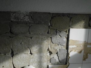

    Ah...bin über eine "ausgebesserte" Fliese gestolpert. Die wurde natürlich mit Fliesenkleber einfach dran gemacht. Manchmal muss man auch gar nicht so um die Ecke denken; ist vermutlich das Leichteste. Die ist aber natürlich vollkommen zersprungen und ging nicht so gut ab wie die Anderen. Auf der anderen Seite...wird man vermutlich eh nur einmal im Leben ausbessern.
    Das Bild zeigt 3 Ausbesserungsmöglichkeiten, welche ich fand. 1. ist der Fugenkleber, 2. ist eine dünne Schicht Zement(?) auf dem alten Zementmörtel, 3. ist eine Erweiterung von 1980, wo eine Tür versetzt wurde und ein Bereich neu gefliest wurde. Irgendwie sieht das bei 3. ähnlich aus, aber der Zementmörtel (oder was es auch ist) ist ein anderer. Der sieht auch nicht ganz so stabil aus und scheint sandiger zu sein.
    Kann mir wer helfen mit den Fachwörtern? Ist das nun Putz, Mörtel, Zementmörtel?
