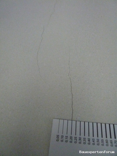

  7. #7 coroner, 22.09.2012
    coroner
    coroner
    17.12.2009
    1.908
    IT Consultant
    Ulm/Deutschland
    Baulaie
    Ist ein Briefmarkendruck damit geplant...? Sorry, in der Größe kann man nix erkennen.
    Makromodus an der Kamera an. Rißlineal online raussuchen, ausdrucken und zuschneiden.
    Daran halten und gezoomt Fotografieren. Dazu ein Übersichtsbild, an dem man Lage und
    Verlauf des Risses zum Rest beurteilen kann.

    Das kann man halt nicht "unabhängig der schlecht gemachten Fotos" feststellen.
    Wenn man zum Festestellen eine Lupe braucht, ist das ein völlig anderer Sachverhalt, als wenn man den Hut durchschmeißen kann und von Hüten ist auf den "Fotos" nichts zu sehen.

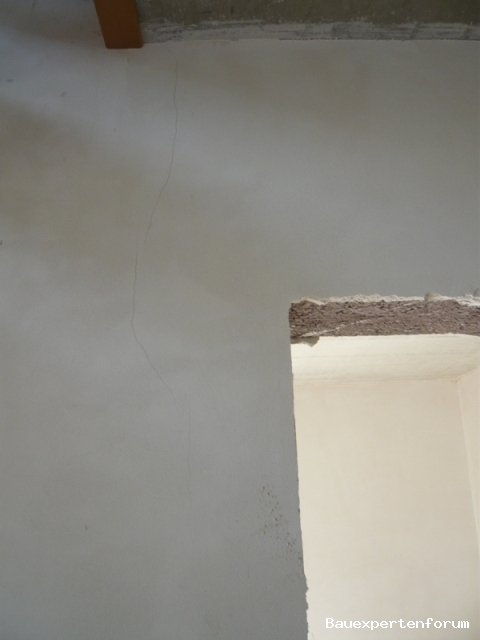

    Ungeachter der Rißursache, solltest du dir bewusst sein, dass derjenige der für das sanieren dieser Risse zuständige
    in der Regel keine Lust haben wird das zu tun. Er wird dir also allerhand Storys erzählen wie z.b der genannte Spruch.
    Es gibt Toleranzen, ab denen ein Riß nicht mehr als Haarriß sondern als beanstandenswert gilt.
    Es gilt die Ursache für den Riß zu finden. Es gibt viele verschiedene Arten von Rissen, hier scheint es sich
    (man kann ihn ja erahnen auch dem Bild) nicht um einen Trocknungsriß zu handeln sondern es
    muss andere Ursachen haben. Wenn hier Lasten wirken, die das nicht sollten, wäre die Behebung des
    Schadens schon nicht mehr so einfach mit zupinseln zu bewerkstelligen.
    Dein Rohbaufoto ist da ja schonmal ein erster Schritt.
    Letztlich zeigst du einen Mangel an und dein Vertragspartner hat dir anhand bestehender Normen darzulegen,
    dass dieser Zustand im Normalbereich ist. Ein Spruch "Jedes Haus hat Risse" reicht nicht!
    Du ziehst also jetzt das Risslinieal, er ne Norm und dann vergleicht ihr eure Ergebnisse.
    Damit du besser argumentieren kannst, wäre fachlicher Beistand sinnvoll. Kostet Geld. Vielleicht genauso viel wie
    die Wand abkloppen und gewebeverspachtelt neu verputzen :D aber vielleicht nicht soviel wie der Einbau eines breiteren Sturzes...
    Das kann halt nur ein Fachmann vor Ort beurteilen.

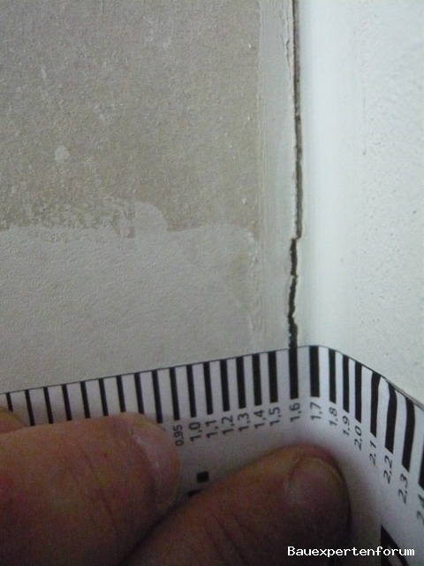

  12. #12 Manfred St, 30.09.2012
    Manfred St
    Manfred St
    31.03.2012
    233
    Bauherr
    Hier endlich die Fotos
    Der eine Riss ist auf der Wand der andere im Anschluß an den Gipskarton ... ansonsten sind viel kleine an allen Stürzen zu sehen, welceh ich hier nciht allle posten kann.
    Was sagt Ihr dazu Euer Manfred St.
  13. #13 Manfred St, 30.09.2012
    Manfred St
    Manfred St
    31.03.2012
    233
    Bauherr
    Hier nochmal die Lage des Riss'
    Euer Manfred

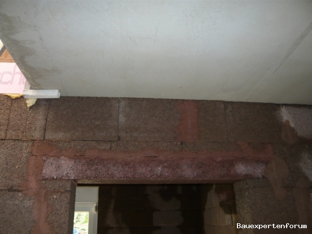

  14. #14 gunther1948, 30.09.2012
    gunther1948
    gunther1948
    05.11.2006
    6.917
    architekt/statiker
    67685 weilerbach
    hallo
    hat da wirklich einer den fertigsturz am auflager ausgeklinkt? (letztes bild )
    frag den bauleiter mal nach mindestüberdeckmass und welcher hobbytrupp hat den da die kelle geschwungen?
    mach mal mehr bilder von den wandflächen wo man die mauerfugen sieht und von ecken.
    gruss aus de pfalz
  15. #15 Manfred St, 30.09.2012
    Manfred St
    Manfred St
    31.03.2012
    233
    Bauherr
    Hallo Gunther,
    nein der Sturz wurde nicht ausgeklinkt (sieht hier auf dem Foto nur so aus). Das Auflager besteht leider aber nur aus einem Klecks Dünnbettmörtel. Die Mauer waren nicht von der hellen Sorte - habe im Keller keine und in den anderen Geschossen (a 2,75m) nur 3 Gewebefahnen als Mauerwerksverbinder eingelegt. Bei anderen Bauten gibt es in jeder Fuge einen aus Edelstahl.
    Die Rohbautürhöe ist nach Estrich 2,165m - ich glaube da hab ich dann über jeder Tür noch einen netten Lüftungsschlitz.
    Letztlich zum Heulen ....
    Manfred St
