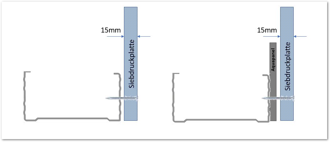

    Hallo Zusammen,
    ich suche die Möglichkeit, die Siebdruckplatte am CW-Ständerwerk zu befestigen, jedoch mit der Möglichkeit, den Abstand zwischen dem CW-Profil und der Siebdruckplatte einstellen zu können (nach Möglichkeit, ohne etwas dazwischen zu klemmen)
    Es gibt zwei Fälle:
    1. Siebdruckplatte (15mm) direkt am Ständerwerk
    2. Siebdruckplatte (15mm) am mit Knauf Aquapanel (8mm) verkleideten Ständerwerk.
    Ich dachte an die Justierschrauben, nur habe ich noch keine mit 15mm Rillenlänge und für Metall geeigneten, sowie ohne Abstand zwischen den Gewinden gefunden.
    Wüssten die Profis unter Euch hier eine passable Lösung?
    (Es handelt sich um ein Privatvorhaben im Garten, also muss es nicht unbedingt nach DIN o.Ä. sein, es muss funktionieren)
    Danke und Grüße
    Alex.

    Beim Erstellen des Ständerwerks sind kleine Ungenauigkeiten bezüglich Vertikale Ausrichtung einigen Profile eingeschlichen.
    Die Siebdruckplatten sollten dennoch absolut senkrecht stehen, denn sie sind die Träger für die Schranktüre, die mit Möbelscharnieren dran befestigt werden.
    Aus diesem Grund wäre mir die Verstellmöglichkeit der Verkleidung wichtig, damit die Türe später zueinander nicht schief stehen.
    VG
    Alex.

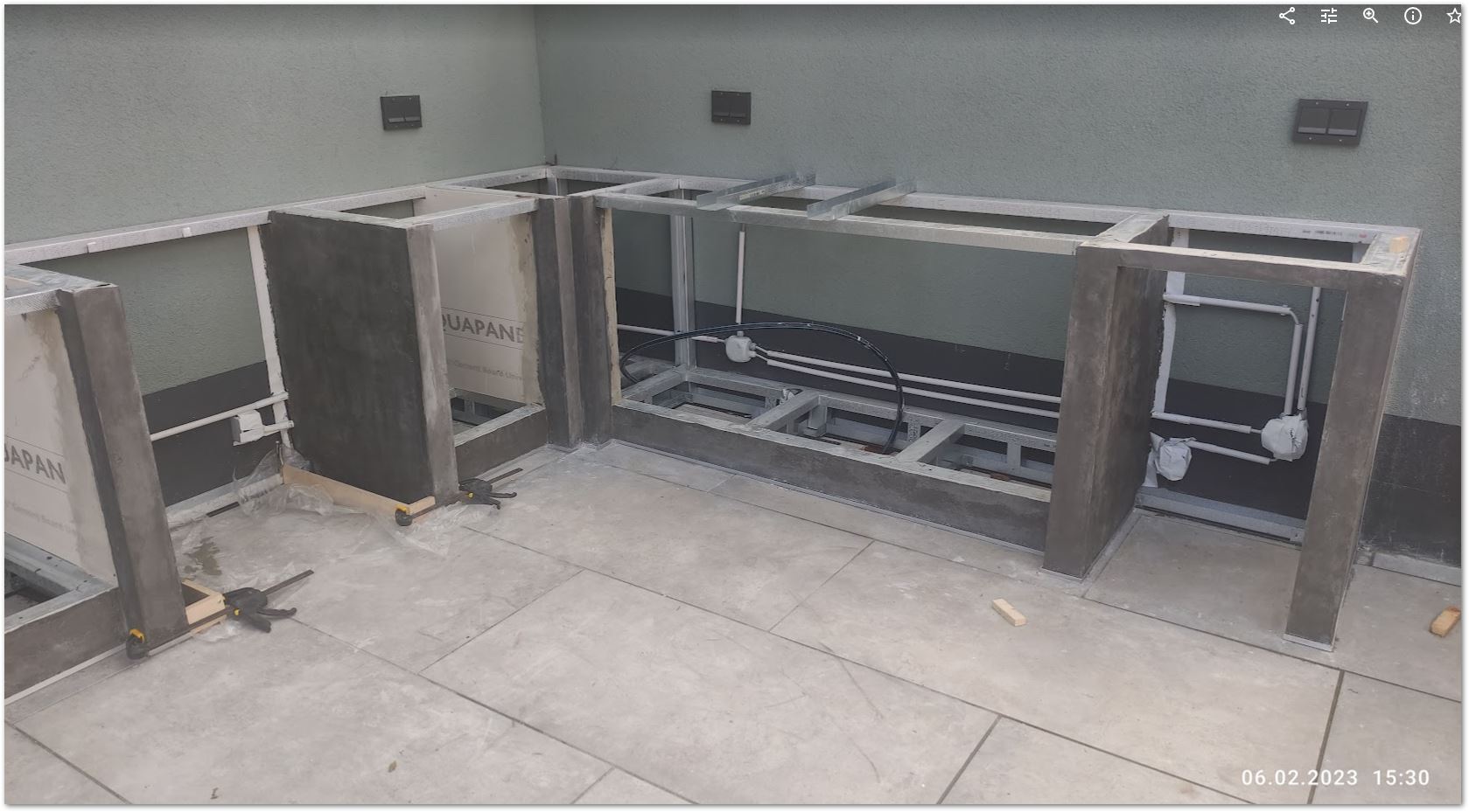

    fürs Ausrichten ist es leider zu spät.
    Im länglichen Segment sind jetzt auch die CW-Profile eingezogen, die nur mit den Holzplatten beplankt werden sollen.

    Holzlatte ins CW Profil einlegen, seitlich verschrauben, dann kann man eine Justierschraube verwenden.
    Holzlatten in Trockenbauprofile einlegen ist übrigens nicht unüblich.
