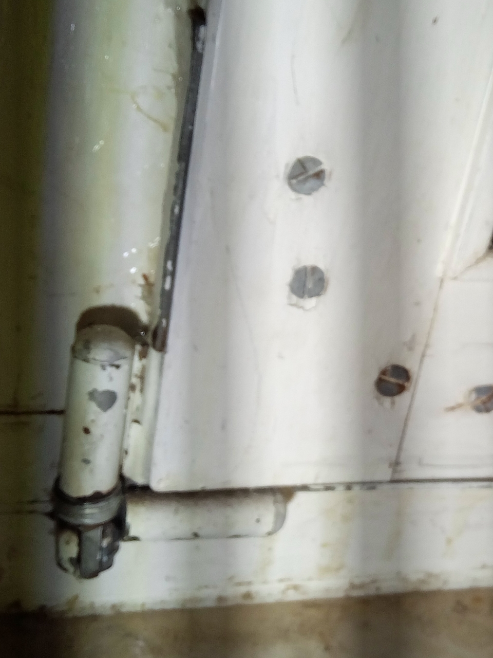

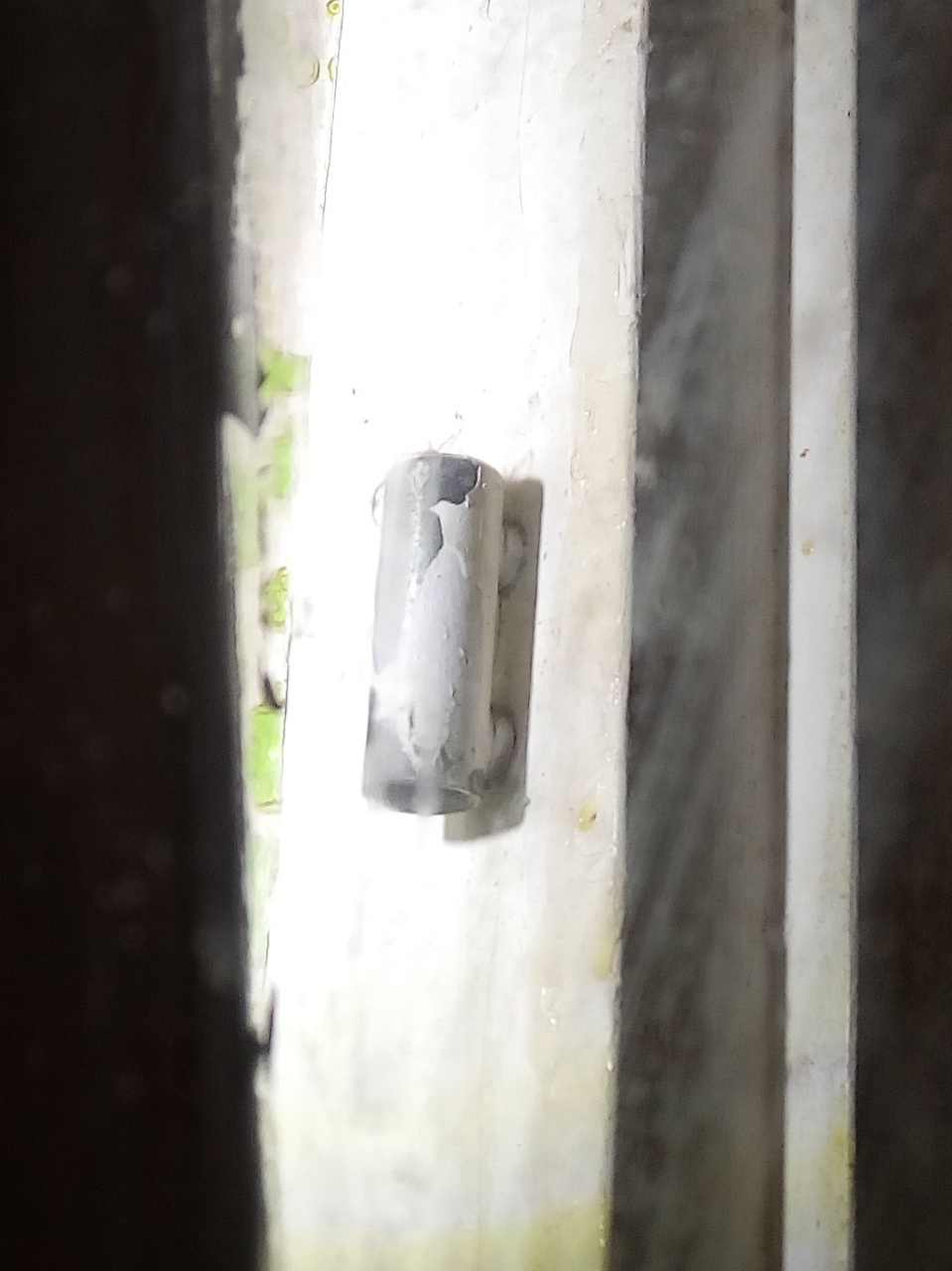

    Bei diesem 72er Kippdreh- Verbundfenster muss der Flügel an der Griffseite beim Schließen immer etwas angehoben werden, weil sich das Fenster gesetzt hat und die Zapfen etwas zuviel Spiel haben. Die Höhe wurde bereits mit 3 Unterlegscheiben am unteren Dreh-Beschlag korrigiert, sh. Foto.

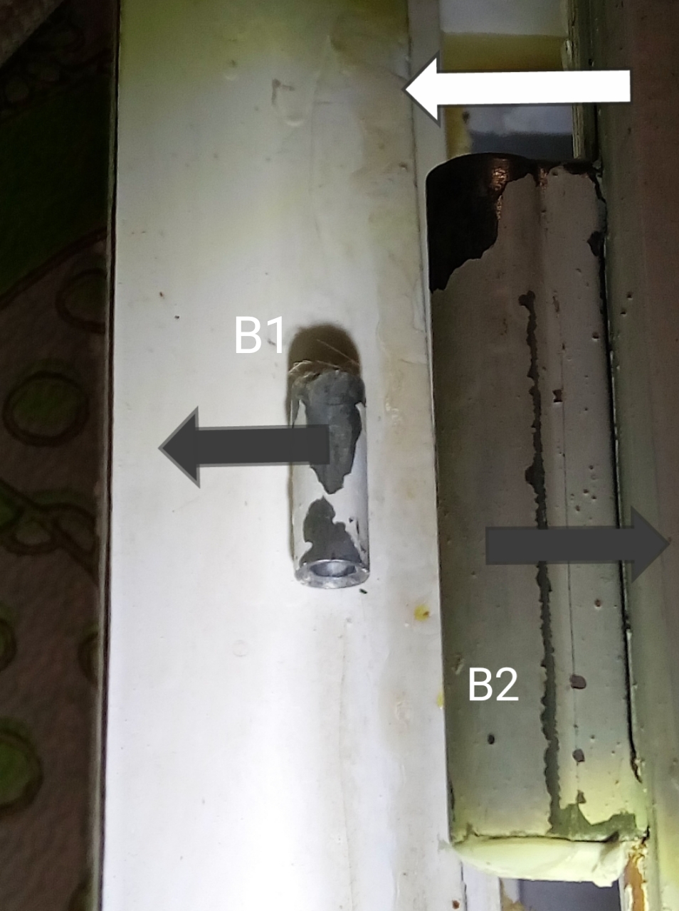

    Was noch fehlt, ist die Justage des Flügels im oberen Bereich in Richtung des weissen Pfeils um wenige Millimeter nach links.
    Prinzipiell gäbe es 2 Möglichkeiten: entweder den feststehenden Beschlag B1 am Rahmen entsprechend nach links versetzen, oder den Beschlag am Flügel B2, aus dem auch der Zapfen ausfaehrt, nach rechts versetzen, sh. die schwarzen Pfeile.
    B2 lässt sich aber wahrscheinlich nicht näher an den Flügel nach rechts verschieben, weil er bereits anliegt.
    Bliebe B1, der vermutlich 2 Nägel o.ae. angegossen hat.
    Wie könnte man diesen Beschlag etwas nach links versetzen, ca. 2 bis 4mm?
    Kann man ihn einfach Heraushebeln, die Löcher zuzementieren und versetzt wieder einschlagen?
    Oder was wäre hier das beste Justierungsverfahren?

    Auf die Ferne läßt sich das kaum sagen, es müßte ja auch sicher gestellt werden, dass sich die Flügel anschließend nicht immer weiter verformen.
    Ansonsten können immer noch die Schrauben und Dübel der Eckverbindungen entfernt bzw. ausgebohrt,
    die Rahmen auseinandergenommen und neu verleimt werden.
    Wie sind die Scheiben eingesetzt worden? Kittbett oder mit Leisten und wurden die verklotzt?
    Nach Möglichkeit würde ich immer versuchen, historische Fenster zu erhalten.

    Die Fenster sind verklotzt und haben ein Kittbett.
    Alle anderen baugleichen Fenster konnten mit 1 oder 2 Unterlegscheiben in 2 Minuten gangbar gemacht werden.
    Der Lack ist zwar stellenweise ab, aber sonst sind sie nach Anbringung von Dichtungen die z.Zt. beste Lösung, da die Innenscheibe der kälteste Ort ist, also kein Schimmel an Wänden entstehen kann. Deshalb sollen sie nicht ersetzt werden, solange die Wände nicht isoliert wurden. Außerdem sind sie - wie die übrige Bausubstanz auch - von hoher Qualitaet, das Haus ist laut Baubeschreibung auf 100 Jahre Lebensdauer ausgelegt worden.
    Eine Zerlegung des Fensters sollte möglichst vermieden werden, da der Aufwand nicht zu gross werden soll.
