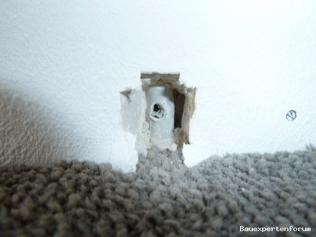

    Habe gestern bei verlegen der Sockelleisten ein Kabel angebohrt:
    Nun die Frage ob ein Fachman dies Flicken kann ohne gleich ein ganze Dose oder ein neues Kabel zu verlegen.
    Hintergrund:
    - Das Kabel liegt auf einer Betonwand und wurde eingeputzt.
    - Habe das Kabel ca. 2 cm über dem Boden angebohrt
    - Das Kabel verläuft Senkrecht
    Softfakts:
    - Wir haben den Raum sozusagen eben erst fertig gestellt.
    - Somit hoffe ich muss man nicht ein ganzes Kabel ersetzen
    - Das einsetzen ein UP-Dose ist nicht all zu einfach (beton)
    Ich hoffe auf eine Lösung die
    - wenig wieder kaputt macht (kabel neu verlegen usw.)
    - wenig treck macht (UP-Dose setzen)
    Habe mal gesucht, welche Lösungen in der Regel vorgeschlagen werden:
    - die meisten haben "viel" mehr Platz um das Kabel freizulegen (bei mir maximal 3-4 cm nach unten (dafür ca. 4,5m nach oben)
    - oft wird eine UP Dose vorgeschlage (wird meines erachtens aber eng)
    - Dann gibt es die Ideen Lüsterklemmen zu verwenden und mit Giesharz zu verschließen (das könnte gehen)
    - oder diese Reperatur mit den Hülsen (keine Ahung wie das genannt wird)
    Keine Sorge möchte das nicht selbst machen, aber eine gute Methode ausloten...
    Was würden die Fachmänner machen?

    evtl. kann man's verpressen, oder doch Dose setzen (evtl. Schifferl)
    aber
    das hört sich nach FreizeitjobbenderSchülerBaumarktVerkäuferSchnapsidee an
    vergiss das ganz schnell!
    ein Job für den Eli!

    Ein erfahrener Fachmann kriegt das hin (mittels FACHGERECHT verpreßter und dann umschrumpfter Stoßverbinder).
    Auch wenns an der Stelle ne arge Fummelarbeit (und damit zeitintensiv) wird, sollte es trotzdem billiger sein als jede andere Lösung. Und mit dem wenigsten Flurschaden. Trotzdem kann es sein, daß der Boden ein Stück geöffnet werden muß.
    Wieso prüft man nicht vor dem Bohren auf Freiheit???

    So auch bei mir.
    bei mir ist hinter dem Putz eine Stahlbeton Wand.
    Da zeigt einem das Gerät irgendwie überall Kabel an.
    Ich habe natürlich etxtra 5 cm neben der Steckdose gebohrt, aber irgendwie läuft da noch ein Kabel entlang.
    Soweit ich das jetzt gesehen habehängt an diesem Kabel nur eine Steckdose, aber genau diese benötige ich natürlich...
    naja, ich hoffe ich habe die Tage mal zeit einen guten lokalen Eli zu finden.
