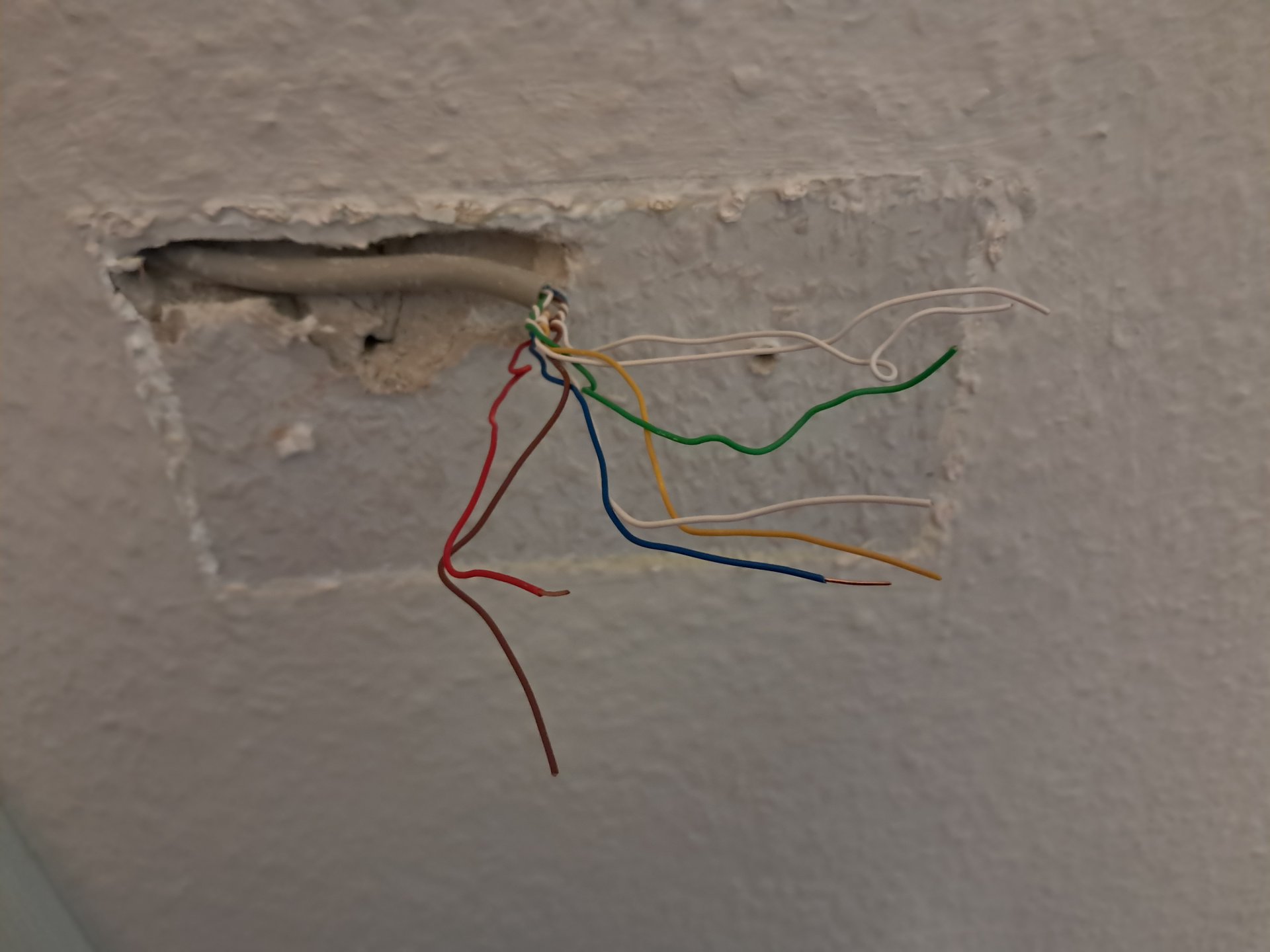

    Moin,
    wir haben im Esszimmer ein Buderus Ecomatic ERC-Regelgerät für die Gastherme hängen. Das ist nun nicht mehr angeschlossen, da die Gastherme weg ist. Da das Regelgerät "recht groß" war und die Vorbesitzer immer schön Wandfarbe drumrum geschmiert haben, wollte ich an die Stelle einen Bildschirm einer Vevor Wetterstation hängen, um alles zu kaschieren.

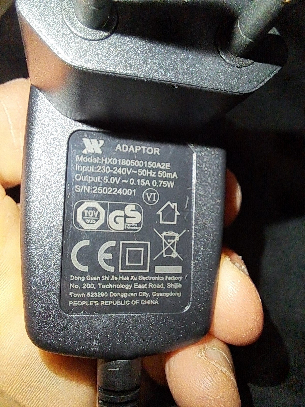

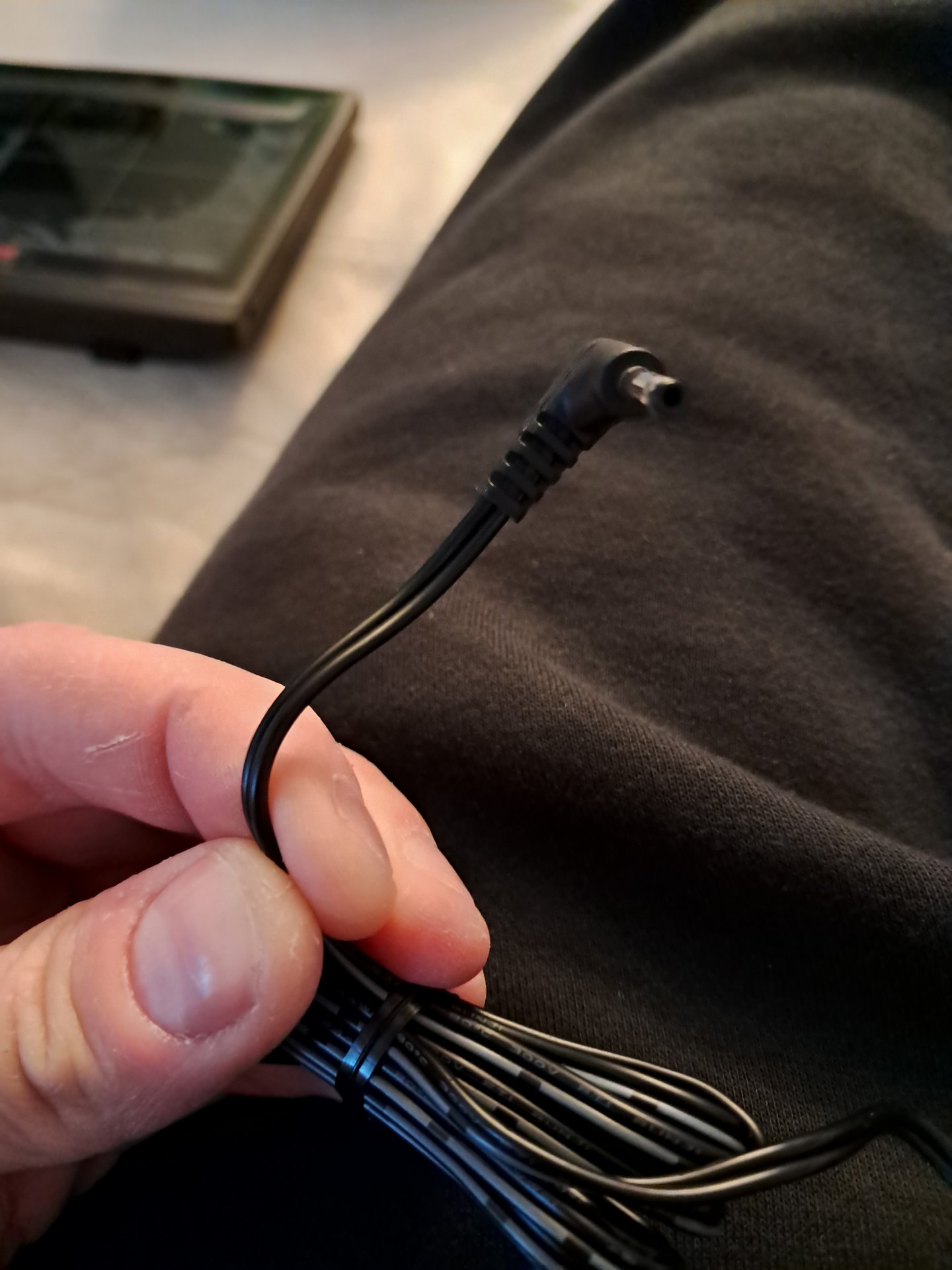

    Den Bildschirm möchte ich mit dem mitgelieferten Netzteil speisen. Ich bin mir aber nicht sicher, ob meine Idee aufgeht:
    Kann ich das Netzteil in unserem Heizungsraum in die Steckdose stecken, dann die beiden Adern an das alte, 8-adrige Kabel klemmen (je 1 oder 2 Adern) und den Hohlstecker des netzteils dann im Esszimmer an die entsprechenden Adern klemmen, damit die 5V durch die ca. 15m lange Leitung kommen?
    Laut Buderus hatte das Regelgerät 9V Wechselspannung.
    Jetzt habe ich ein Netzteil mit 5V, 0,15A und 0,75W Ausgang.
    Ich würde mich über Tipps oder "Fachwissen" freuen.
    Danke!

    Bei Schutzkleinspannung und 0,75W Leistung kannst du da eigentlich nicht viel verkehrt machen. Das dürfte bei 150mA sogar ohne Bündelung der Leiter funktionieren, wenn du auf Nummer sicher gehen willst, kannst du aber auch 4 + 4 bündeln.
    Ich würde vermutlich löten + Schrumpfschlauch. Gibt aber auch klemmen dafür...

    Das funktioniert zwar elektrisch, aber da kommen je nach Leitungslänge am Ende keine 3V mehr an.

    Wie kommst du zu dieser Erkenntnis?
    15m Länge ergibt bei 150mA und 0,15mm² Querschnitt ein Spannungsfall von 0,5V (Summe hin- und Rückleiter).
    Wenn das Kabel 0,5mm² hat, sind es nur noch 160mV...
    Wir kennen zwar den genauen Kabelquerschnitt nicht, aber ich bin ziemlich zuversichtlich, dass das funktioniert. :shades

    Lese ich das richtig, dass das Buderus 9V~ braucht und du das mit einem 5V NT betreiben willst?

    Ich nutze nur das "liegengebliebene Kabel" für einen anderen Zweck, korrekt. Wenn es schon in der Wand ist und hässlich aus der Wand guckt, kann ich es mit einem Monitor abdecken und das Kabel zur Spannungsversorgung nutzen :-)

    je nach Leitungslänge ... die 15m habe ich offensichtlich überlesen.

    Es hat geklappt! Ich habe das Netzteil also nicht umsonst kaputt geknipst :-D
