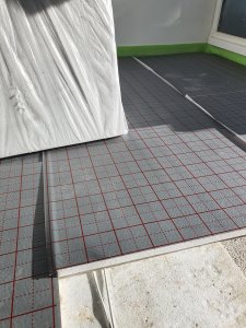

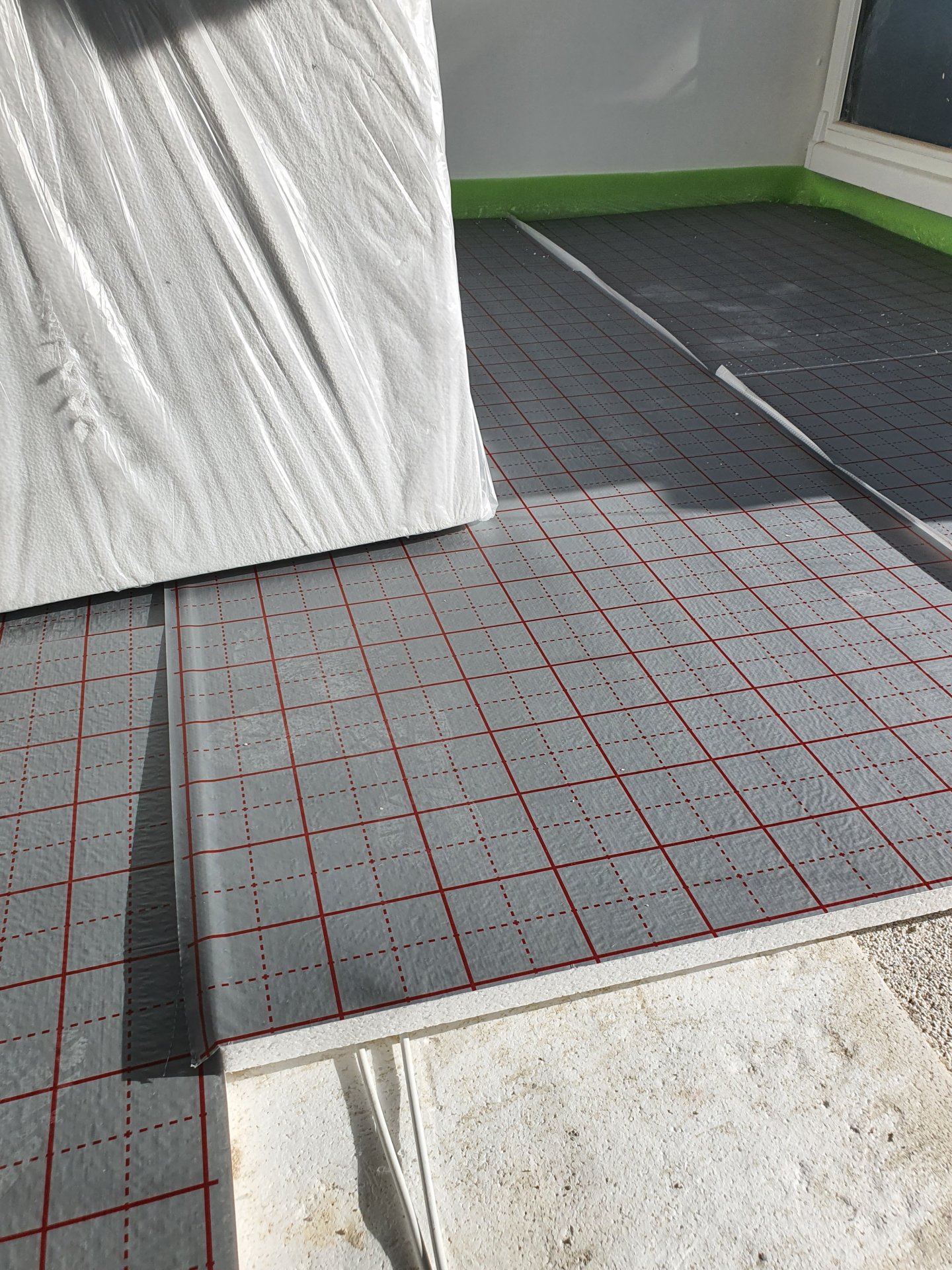

    Guten Tag,
    meine Wohnung wird derzeit nach einem Flutschaden saniert, Dabei wurde vergessen, diverse Kabel für 220V Strom und Telefon/Kabelanschluss zu verlegen.
    Nun haben die Handwerker vor dem Aufbringen von Estrich die fehlenden Kabel einfach unter die Styroporplatten gelegt. Ohne Kabelkanal. Nicht zu den anderen Kabeln darunter, die auf dem Betonboden liegen. Die Platte habt sich dadurch natürlich vom Boden ab. Wenn man darauf tritt, dann werden die Kabel vermutlich in die Styroporplatte eingedrückt. Diese liegen dann hoffentlich plan auf, haben aber unten eine eingepresste Rille dort, wo das Kabel ist.
    Meine Frage: Ist dies erlaubt, ist das ok und ist das die fachmännische Installation, die mir die Baufirma zusicherte?
    Ein Foto füge ich der Anlage bei.
    Vielen Dank schon mal für Eure Antworten!
    Bruß Boregin
  2. #2 Fred Astair, 02.07.2026
    12.897
    6.724
    Nicht erlaubt.
    Schau in die Montageanweisung des FBH-Herstellers.
    Die Dämmung muss vollflächig satt aufliegen und darf nicht kippeln.

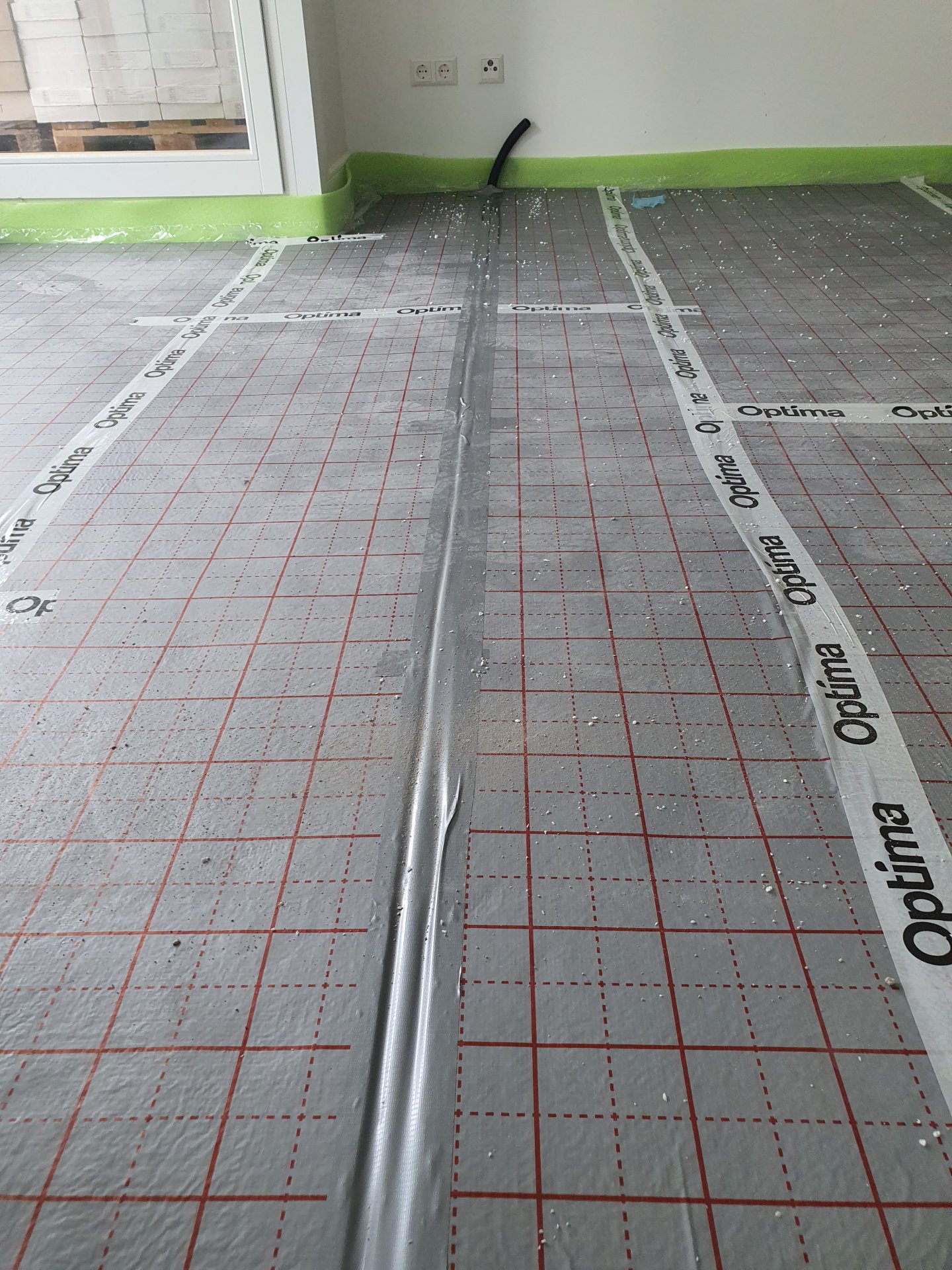

    inzwischen hat die Baufirma in die Dämmplatten einen Schlitz geschnitten und dort einen Kabelkanal eingefügt (siehe Foto).
    So sind hoffentlich nun die Bauvorschriften erfüllt.
