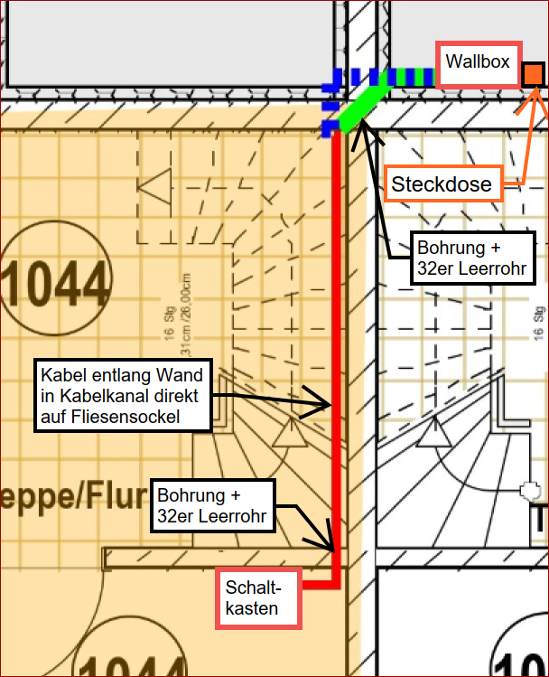

    ich würde gerne eine Wallbox + normale Steckdose in meinem TG Parkplatz installieren lassen.
    Unten ist mein Verlegungskonzept.
    Fragen:
    1) ist ein einzelnes 32er Leerrohr bei Wanddurchführungen ausreichend für die Wallbox + normale Steckdose?
    2) ist es zulässig, die grüne Variante durch die Wandecke zu bohren/verlegen oder darf man nur senkrecht bohren (blaue Lösung).
    Die blaugestrichelte Lösung würde zusätzliche Abstimmungen mit Nachbarn und Hausverwaltung benötigen, wenn ich über den Stellplatz des Nachbars (kurz) verlegen (& durchbohren) würde.

    Auf meinen Baustellen gilt die eiserne Regel, jede Bohrung größer 10 mm ist zu planen und vom Tragwerksplaner freizugeben. Wie es in Eurem Wand-/Deckenaufbau aussieht, weiß hier kein Mensch und eine 35er Bohrung ist nicht ohne.

    Kannst du nicht die blaue Lösung gespiegelt machen also übers Treppenhaus ?
    Oder ist das auch Gemeinschaftseigentum?
    Je nach Teilungserklärung kann sogar sein, dass die Außenwände Gemeinschaftseigentum sind dann brauchst du auch bei der grünen Bohrung eine Zustimmung

    Bevor gebohrt wird , erst mal abklären .
    Tiefgarage und Treppenhaus !?
    Da geht es ja auch um den Brandschutz .
    Die Bohrungen kann man mit mit Brandschutzschaum oder Brandschutzmörtel abdichten .
    Ob jetzt ein 35mm Bohrloch die Statik beeinträchtigt ?
    Das muß eine Wand aushalten !!!

    bitte um Korrektur ? Trennwand statt Außenwand?
    ist rechts das Treppenhaus des Nachbarn ?
    Ich verkürze meine Aussage : bin der meinung du Brauchst bei jeder verlegungsvariante die Zustimmung der WEG

    Die Bohrung durch die Wand ist das kleinste Problem !
    Mal ganz konkret :
    Ist der Kanal aus Metall und das Kabel oder die Leitung halogenfrei ?
    Wenn man schon kompliziert denkt .....

    Erst mal Brandschutz klären, dann bohren.
