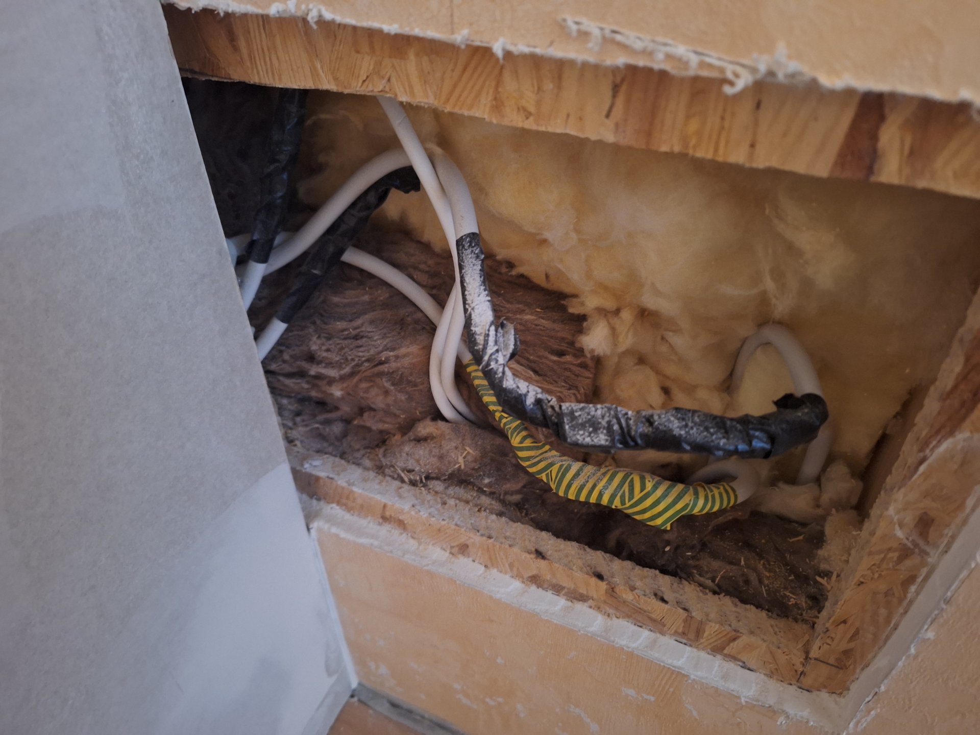

    bei uns wurde eine Trockenbauwand renoviert bei der einige Steckdosen den Platz wechseln mussten.
    Dafür mussten einige Kabel verlängert werden (Steckdosen und Antennenanschluss).
    Die arbeiten wurden von einer Fachfirma ausgeführt welche von der ausführenden Zimmerei beauftragt wurde.
    Kenne mich nicht mit den Vorschriften und Elektroinstallation aus, habe aber ein mulmiges Gefühl bei der Sache.
    Die Kabel wurden mit Wago Klemmen verbunden und mit Isolierband umwickelt. Wie die Antennenkabel verbunden wurden kann ich leider nicht erkennen da auch dort mit Isolierband umwickelt wurde. Zum Teil sind diese Verlängerungen schon hinter der Wand.
    Ist das wirklich Fachgerecht ausgeführt?

    Nein.
    eine fachlich korrekte Ausführung ist m.E. nur in einer Unterputzdose möglich.
    Das Isolierband ist bedeutungslos und Klemmen haben lose in der Wand ohne Revisionsmöglichkeit nichts verloren.
    Das grün-gelbe Isolierband hat da sowieso überhaupt nix verloren.
    (Gilt für die 230V-Steckdosen. Bei Antennenkabeln sieht die Sache etwas anders aus, da hier "nur" Funktion relevant ist, und kein Sicherheitsrisiko entsteht)

    Vernünftig(!) ausgeführte Stoßverbinder mit zusätzlichem verklebten Schrumpfschlauch um den Mantel, oder meinetwegen auch Wago-Klemmer innerhalb einer lose verlegten Aufputzdose mit Zugentlastung wären vielleicht auch noch akzeptabel, aber Isolierband mit Wago-Klemmer ist ja echt Murks.
    Die Antennenkabel kann man mit gecrimpten F-Steckern und einem Verbindungsstück gut verlängern, da kann der Experte dann auch sein Isolierband einsetzen, wenn er meint.

    noch eine Tube Senf dazu: Mit WAGO Stoßverbindern Durchgangsverbinder zum Stecken , entsprechend passendem Schrumpfschlauch darüber - das wird von WAGO freigegeben, auch wenn die Klemmstelle danach nicht mehr erreichbar ist [allerdings nach einer ich glaube UL Norm, wobei ich da eher kein Problem sehe].
    Aber das was vom TE zu sehen ist: grauselig.
    WAGO bietet auch Reparatursets an, preislich in den oberen Sphären (ein bisschen Schrumpfschlauch und ein paar Klemmen). Ab 3 Verlängerungen ist eine Schachtel Klemmen und ein paar Meter Schrumpfschlauch bedeutend günstiger.

    dann werde ich heute mal die Zimmerei damit konfrontieren das dies nicht nach Vorschrift ausgeführt wurde und auf die DIN VDE 0100-520 verweisen. Wird schwierig da die Wände ja schon geschlossen und verspachtelt wurden. Lediglich das Loch auf dem Bild ist zur Zeit noch offen.
    Ansonsten wohl Sachvertändiger.

    Das Loch reicht doch völlig. Pfuscherband weg, Klemmen raus, Schrumpfschlauch drauf, Durchgangsklemmen dran, Schrumpfschlauch drüber. Das ist ne Sache von 15min. Alternativ eine UP-Dose setzen.

    Wenn die Leitung reicht, würde ich eine Unterputzdose montieren und normal verbinden.
    Das ist zugelassen, sicher und im Bedarfsfall zugänglich.
    Es gibt auch Verbindungssets, die für Wände und einputzen zugelassen sind.
    Wie auf dem Foto würde ich es nicht lassen.

    Habe mich da etwas unklar ausgedrückt. es wurden auch noch an weiteren Stellen Kabel verlängert welche schon hinter OSB und Gipskarton (bereits verspachtelt) verschwunden sind.
  9. #9 Fred Astair, 05.02.2026
    12.872
    6.707
    Na dann müssen halt Löcher mit der Lochkreissäge gemacht werden, um die Leitungen rauszufädeln. Geht alles ganz einfach.
