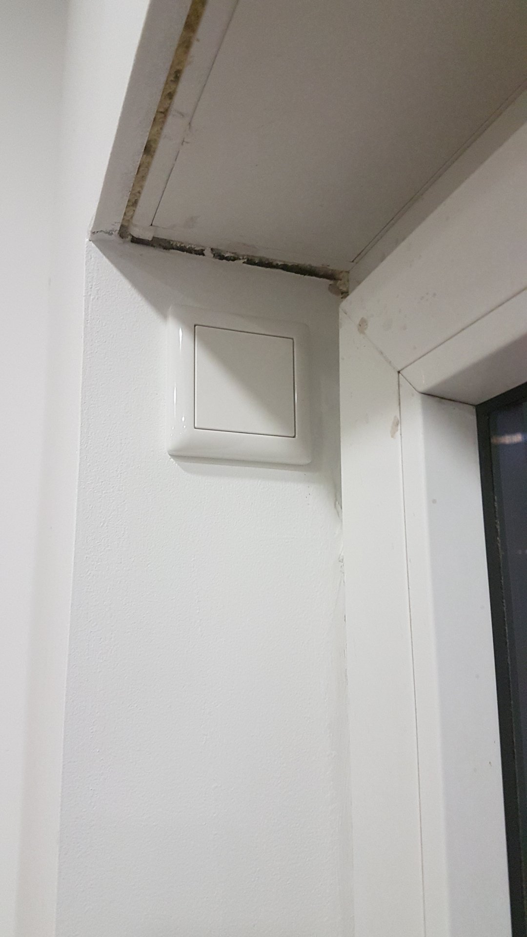

    Das Jalousiekabel würde ich mit entspechenden Steckern im Jalousiekasten verlängern (falls mal ein Motor getauscht werden muss).
    Ich hab teilweise in den Laibungen Übergabedosen mit Blindplatte
