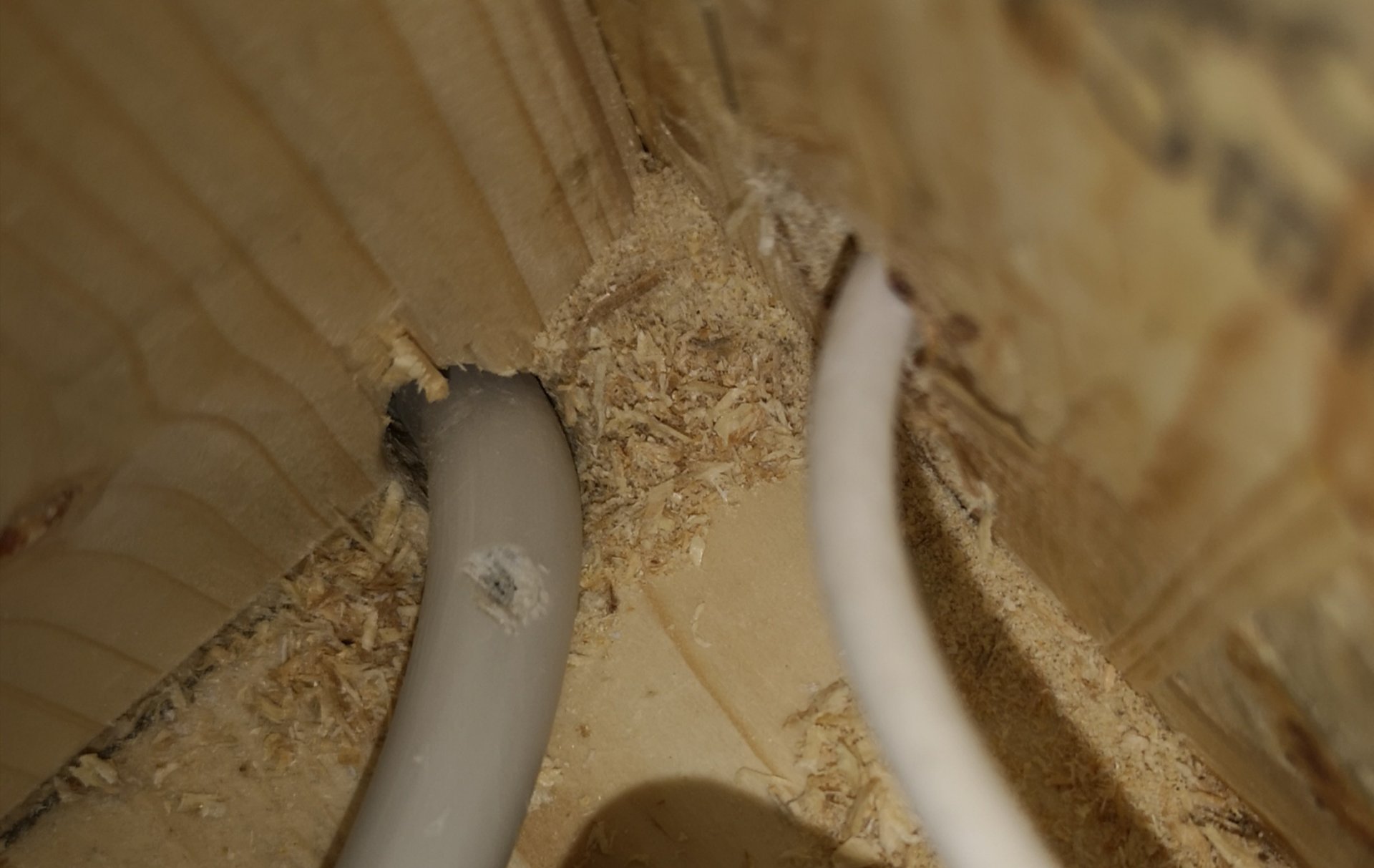

    mein geschätzter Schwiegervater hat es trotz dreifachem Hinweis geschafft mit einem Holzbohrer ein 5-adriges NYM-Kabel zu beschädigen (s.Bild). Wie ihr dem Bild entnehmen könnt, ist die Beschädigung als leicht bzw. oberflächlich einzustufen. Das Kabel wird sich innerhalb einer Holzbrüstung befinden und nach da. 30cm zu einer Hohlwanddose führen.
    Da ich ein Typ bin, der gerne auf Nummer Sicher geht wäre ich wie folgt vorgegangen.
    Ich hätte den Kabelmantel bis zur Schadstelle entfernt. Nach Sichtprüfung ob es tatsächlich beschädigt ist und ggfs. Reparatur würde ich die Einzeladern in einem Leerrohr zur Hohlwanddose führen. Was meint Ihr? Mein Erfahrungsschatz ist leider begrenzt, daher würde ich mich über weitere Alternativ-Vorschläge freuen.
    Besten Dank.
    Cashjohnny

    Mir wäre das auch zu heikel, dies so nah am Holz so zu lassen. Hat die Leitung noch Reserve oder besteht die Möglichkeit, es einfach komplett zurück zu ziehen und zu ersetzen? Für eine evtl. notwendige Reparatur ist da zumindest dem Foto nach verdammt wenig Platz.

    Hab mal auf einer Baustelle gesehen wie mir ein Fachmann das zugeschweißt hat nach Kontrolle ob die inneren Ader verletzt waren. Mit einem Schrumpfschlauch...
    Genauso auch..Nachdem ich in ein Heizungs.Rohr genagelt hatte.
    Stelle geöffnet...Nagel raus...da kam natürlich Wasser ...:yikes...und wieder zu gelötet.
    Kommt eben auf die genaue Stelle an wie man auf Deinem Bild sieht.
    Lieber auswechseln
    Mbg chavove

    Leider keine Chance das Kabel noch rauszuziehen, das kommt unmittelbar aus der Wand raus.
    Wie gesagt gehe ich stark davon aus, dass nur der Mantel beschädigt ist. Die Adern untereinander haben keinen Kontakt, die habe ich als ersten Kurz-Check durchgeklingelt.
    Das will ich natürlich prüfen indem ich diesen dort entferne und mir die Adern ansehe. Ich habe mir überlegt den Mantel kurz davor und kurz dahinter vorsichtig zu entfernen und wenn kein Schaden zu sehen ist den Mantel zurückzuziehen (wenn das geht) und dann mit Isolierband die beiden Mantelteile verbinden.
    Oder aber wie gesagt die Adern in ein Leerrohr packen.
    Wenn dort doch ein Schaden ist würde ich weitersehen was ich mache. Also erstmal durchdrehen natürlich!

    Es würde reichen, dass die Bohrspitze genau zwischen zwei Adern gegangen ist und bei beiden die Isolation geschwächt hat. Das würde man mit einem einfachen Durchgangstester nicht finden. Mit einer Isolationsprüfung mit 500 oder 1000V evtl.
    Dann nehm wenigstens geeignetes Werkzeug (Entmanteler, auf keinen Fall ein Messer oder sowas) und mach einen Schrumpfschlauch mit VDE-Zulassung drüber, kein Isolierband. Aber besser wäre es, das einen Elektriker anschauen zu lassen, der kann es dir dann auch fachlich qualifiziert reparieren. Gerade wegen dem Holz...
    Edit: Und bevor du da mit einer Wärmequelle den Schrumpfschlauch behandelst, mach unbedingt die Spähne weg!

    Der Bohrer kam aus dem Loch rechts heraus. Und ich habe das live und direkt gesehn. Er ist nicht frontal mit der Bohrspitze drauf sondern mit der Seite des Bohrers. Ich könnte natürlich um auf Nummer-ganz-sicher zu gehen über jede einzelne Ader noch einen Schrumpfschlauch machen....
    Selbstverständlich gehe ich da bedächtig mit einem Entmanteler dran.
    Ich behaupte aber, dass wenn das freilegt man die Beschädigung sehen kann...

    Aufmachen
    Anschauen
    Wenn nix is
    Zuklappen
    Stück Schrumpfschlauch drüber oder selbstverschweissendes Isoband
    Fertig.

    Das was zu sehen ist ist alles was passiert ist?
    Dann mach mal locker! Da bist du noch nicht mal durch die Füllmasse hinter der Isolierung.
    Die Adern kommen erst danach und sind außerdem ja auch noch isoliert.
    Dann reicht etwas isoband, am besten selbstverschweissend völlig.
    Wenn du gaaaanz sicher gehen willst, mach noch einen Tropfen epoxidkleber drauf, trocknen lassen und dann isoband.

    @Gab prinzipiell bin ich da bei dir aber da ich weiß wie (meine) holz Bohrer aussehen würde ich mir die Adern auf jeden Fall einzeln anschauen
    den kaputten Mantel und die gleit Füllung finde ich auch nicht wild
    aber eine angepiekste Ader oder abgescheuerte Ader Isolierung ist nicht so dolle
