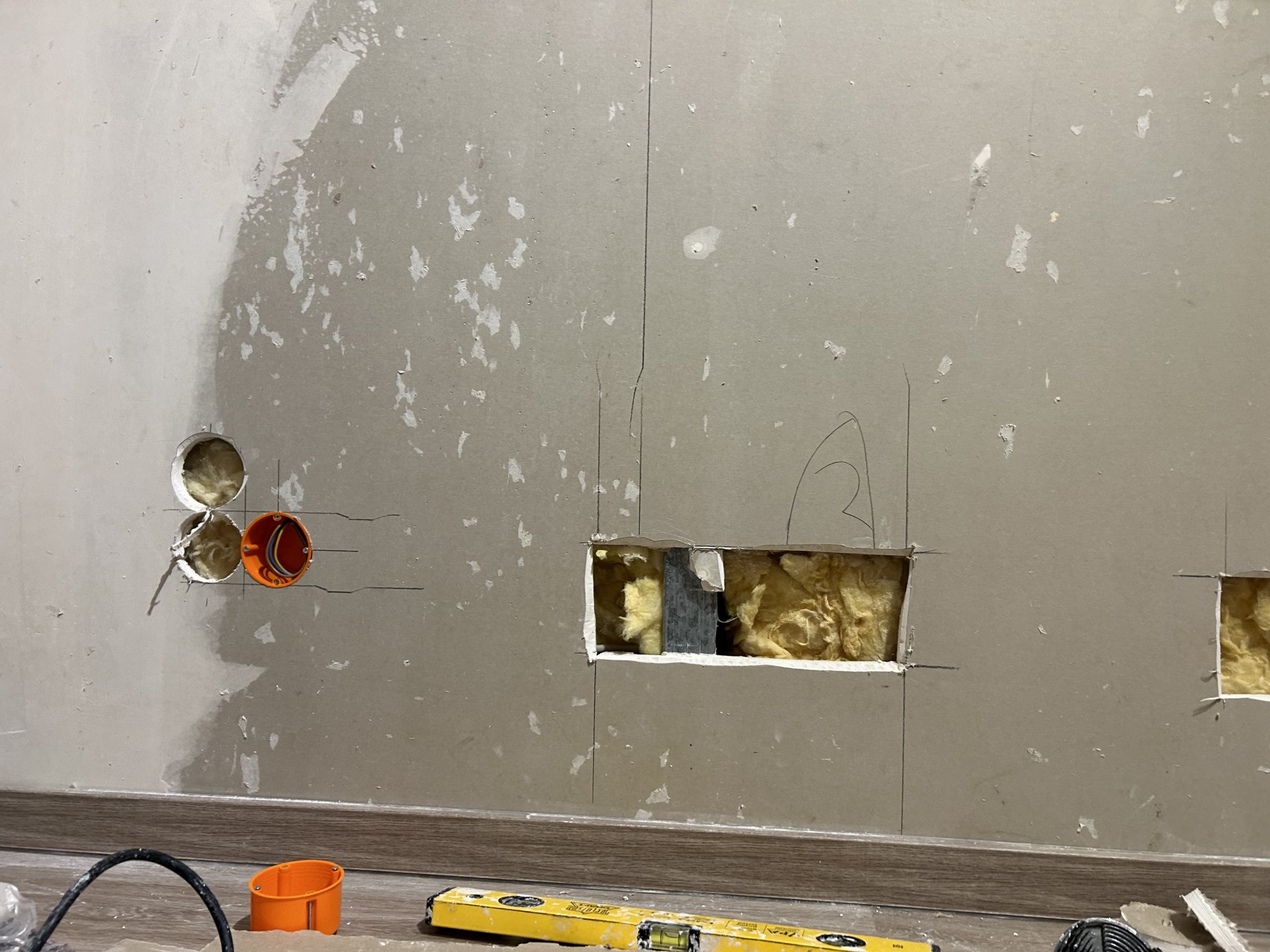

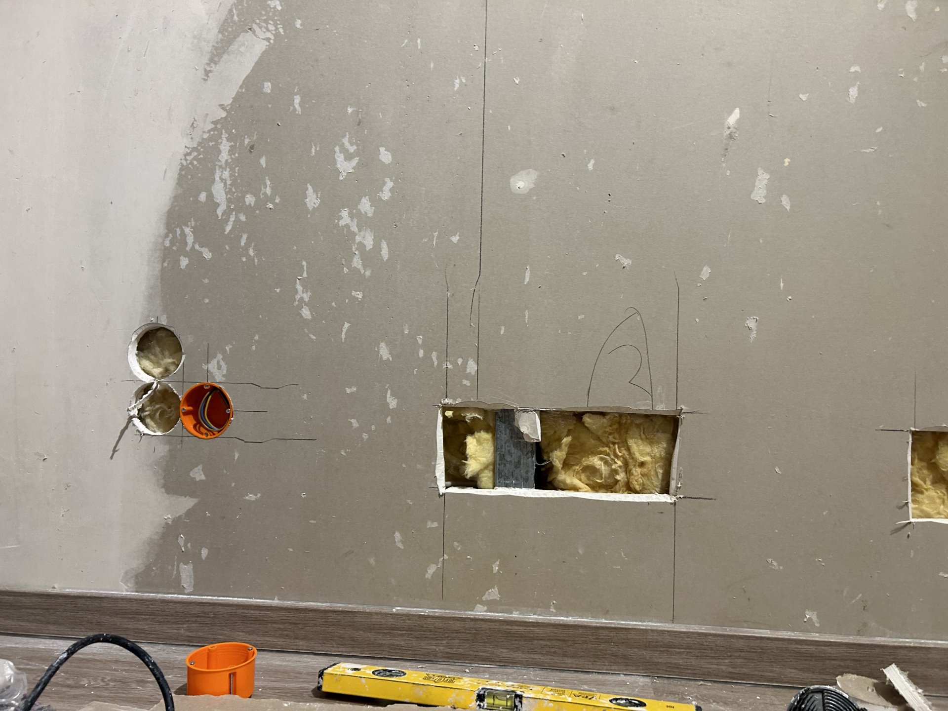

    Guten Morgen,
    wir sind gerade dabei den Flur neu zu tapezieren und meiner Frau ist eingefallen, dass Sie „dahinten in der Ecke“ auch noch Steckdosen haben möchte.
    Das bauen / anschließen ist kein Problem, nur habe ich gerade keine gute Idee wie ich das Kabel im stehenden Trockenbau nachsetzen kann …
    Spontan fällt mir nur ein:
    - mit einem Multitool auf Fußbodenhöhe einen Schlitz ziehen, Kabel rein und Fußbodenleiste ran oder
    - auf Höhe der Profile Bohrungen senken, ein Teil des Profiles entfernen, Kabel langziehen und dann wieder verschließen.
    Habt Ihr bessere Ideen?

    Wenn es wirklich sein muss würde ich über jedem Ständer eine Faustgroße Öffnung lochsägen so dass man auf beiden Seiten am Ständer vorbei in die Wand greifen kann. Dann kann man Kabel gut horizontal verziehen, Ronde wieder einschrauben, spachteln, schleifen, fertig. Dabei natürlich darauf achten, dass man die Ständer nicht ansägt.

    das Loch senken verstehe ich. Nur wie soll ich dann am Ständerwerk vorbeikommen? Das würde ja nur klappen, wenn durch Zufall dort auch die Durchlässe wären oder ich dort die 11mm für das Kabel rausarbeite. Korrekt? Oder übersehe ich da etwas?

    Da müsste man natürlich irgendwie für sorgen dass man da durch kommt. Im Idealfall war der Trockenbauer so intelligent, die Profile alle gleich zu stellen, so dass die Durchlässe auf einer Höhe liegen.

    Da der Voreigentümer den Trockenbau selbst gestellt hat und handwerklich nicht der Profi war … Ich denke den Gedanken können wir begraben.
    Aber der Ansatz ist gut. Ich versuche einfach ein Rechteck auszuschneiden, dann durch das Profil zu bohren, das Kabel einzuziehen und dann die Rechtecke wieder einsetzen. Die kann ich ja mit Holz als Träger anschrauben …

    Du musst nur durch ein Profil ?
    Ja dann kannst du das so machen.
    Tip: ein Stück Panzerschlauch in die Bohrung im Profil stecken damit die Nym Leitung nicht beschädigt wird. Und Blech Stufenbohrer verwenden - mit denen geht das Ratz Fatz.

    Ehrlicher Weise sind es drei Profile, aber auch das heißt nur 6 Senken und dann ist es fertig.

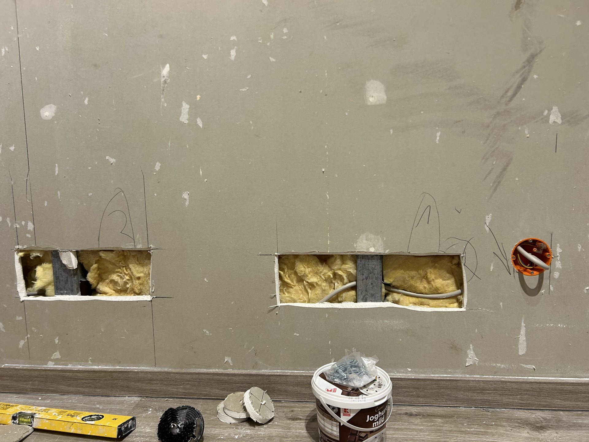

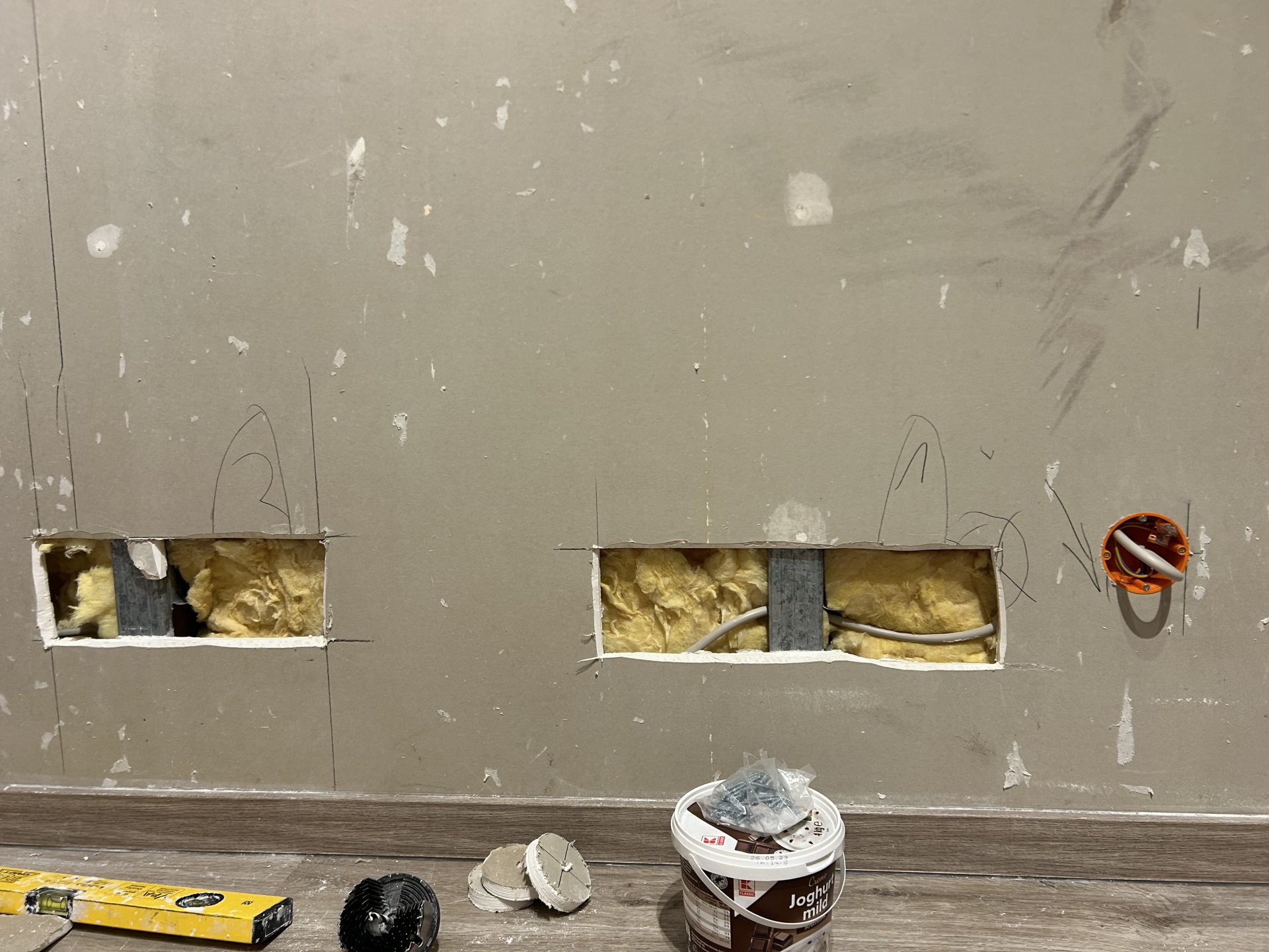

    Nachdem ich heute anfangen wollte und schon die Krone drin hatte, kam mir der Gedanke: „Wenn ich nachher eh spachteln muss, dann kann ich ja auch ne größere Fläche rausnehmen.“
    Gedacht - getan und ich würde wieder so machen. Wenn also jemand das selbe Problem hat - so kann das aussehen …
    Hinweis - meine Frau hat sich unentschieden von „die Steckdose übereinander“ zu „sieht kacke aus, doch bitte nebeneinander …“

    Sieht doch gut aus.
    Das sind die Stärken von Trockenbau.

    Alles korrekt (bin auch ein bisschen Stolz auf mich ;) ).
    Ich bin bloß der Meinung, das wenn ich schon eure Hilfe in Anspruch nehme, ich auch das Ergebnis zeigen sollte
