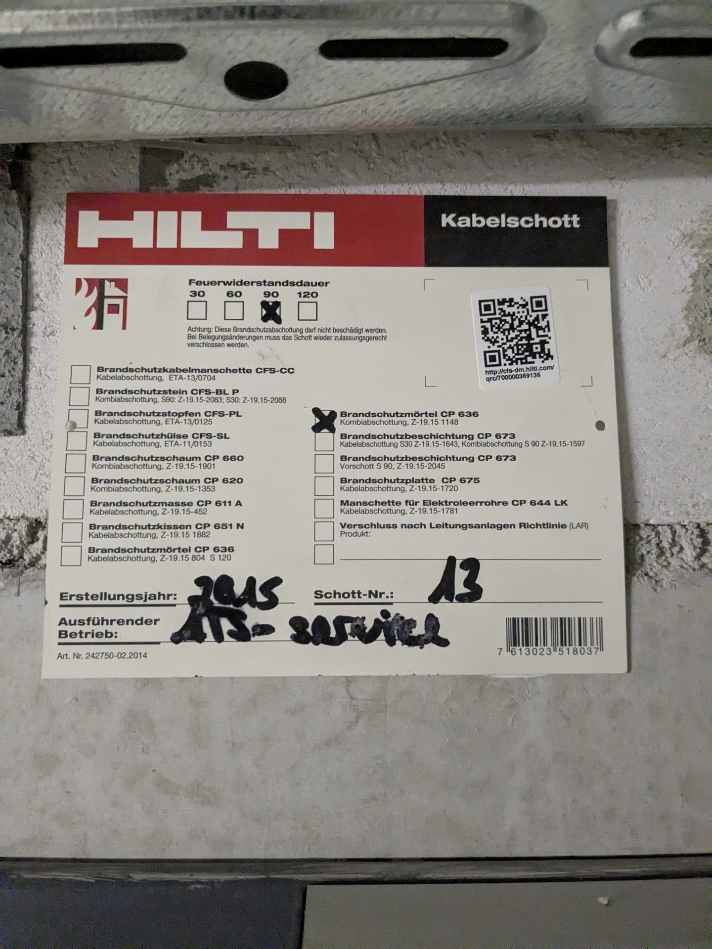

    ich bin dabei mir eine Haushaltssteckdose in die Tiefgarage eines MFH legen zu lassen.
    Das Kabel geht vom Verteiler/Zähler, der sich im Heizraum (Fernwärme) befindet, durch eine Wand in die Tiefgarage mit ca. 50 Stellplätzen.
    Der Elektriker hat letzte Woche angefangen, wegen Unklarheiten beim Beschluss jedoch die Arbeiten gestoppt. Die Steckdose ist nun genehmigt, also macht der Elektriker am Samstag weiter.
    Unklar ist, ob eine Brandabschottung notwendig ist oder nicht. Das Haus steht übrigens in BaWü.

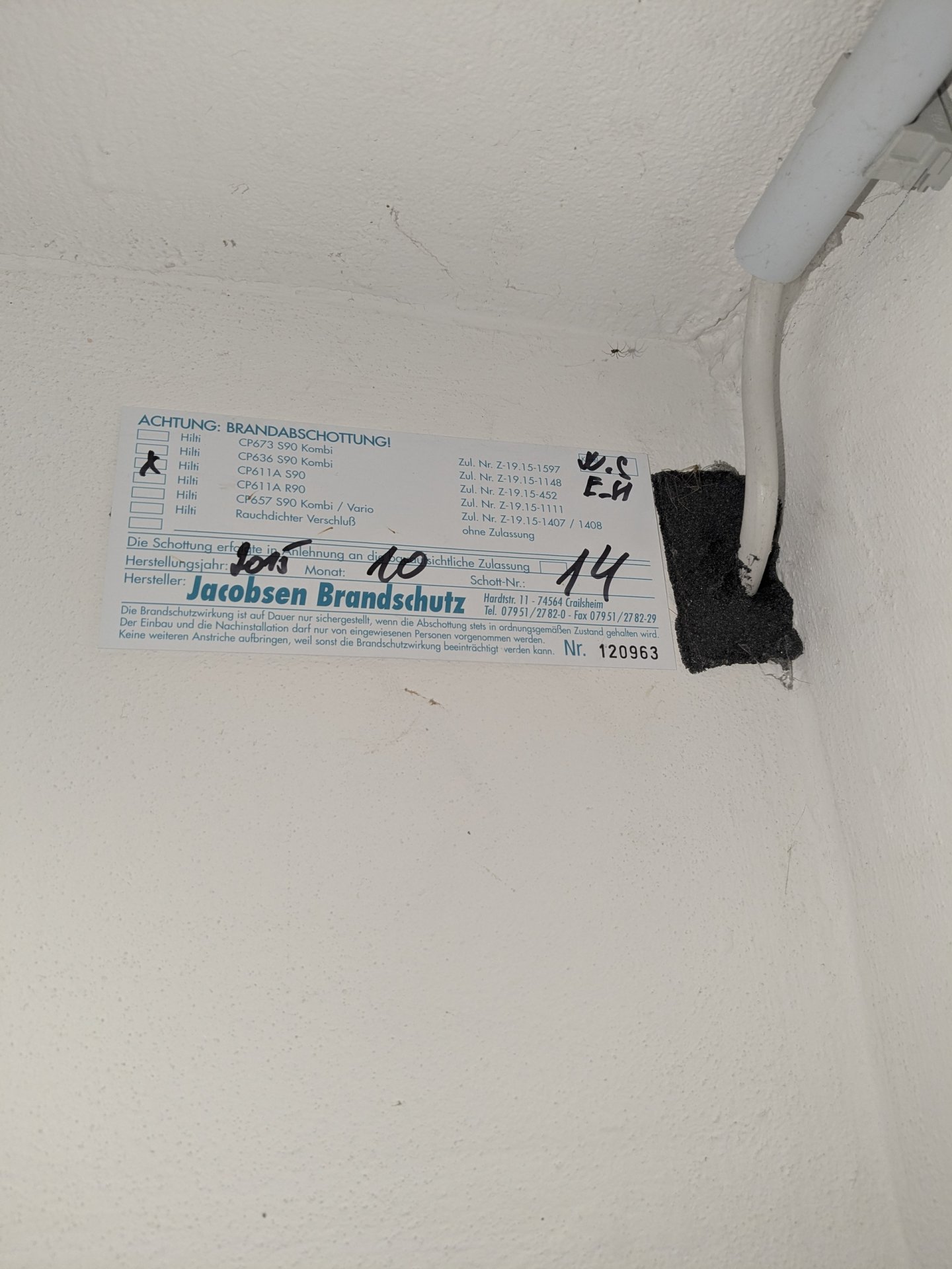

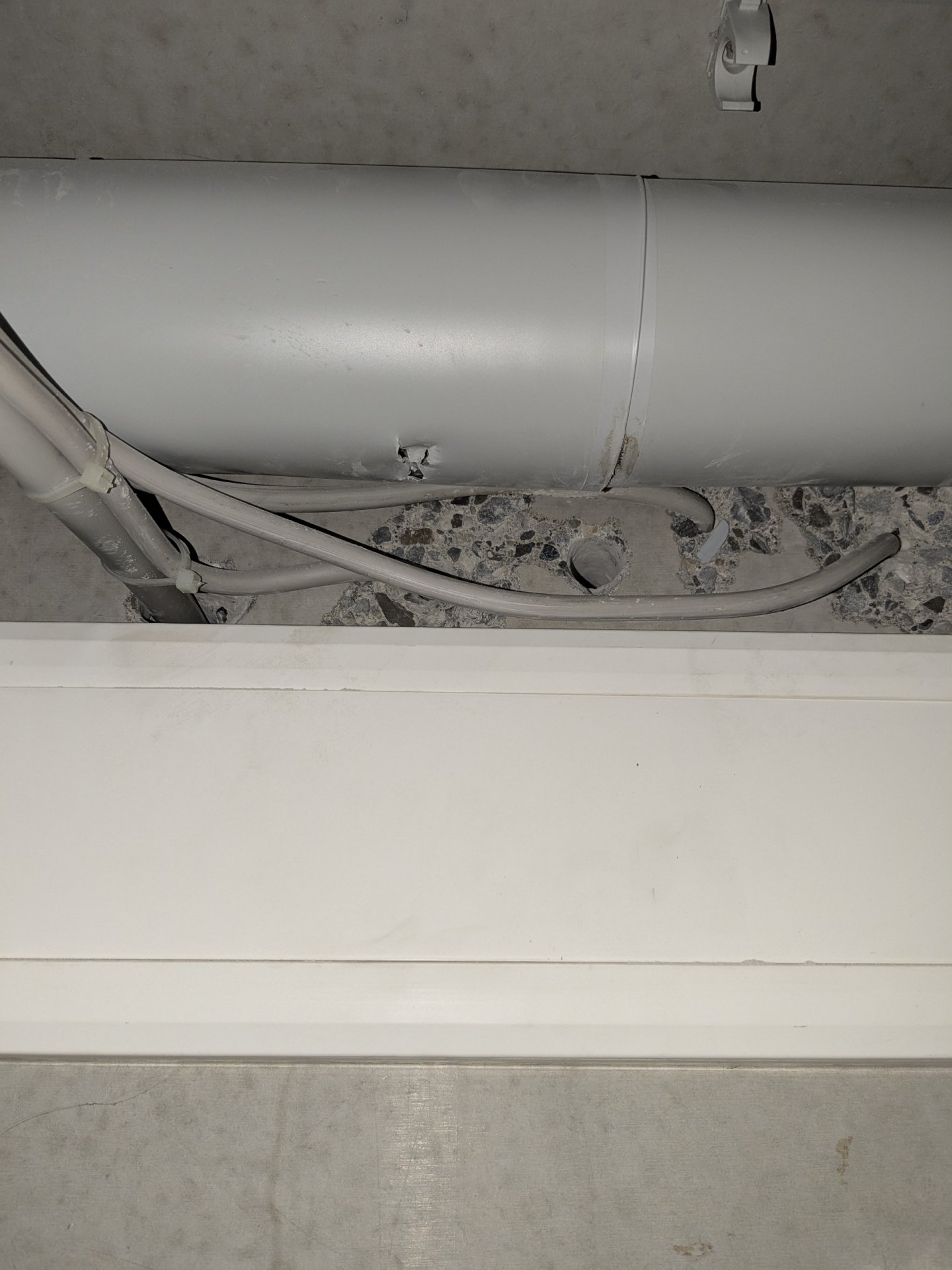

    Ich denke man braucht eine. Es wurden jedoch schon 4 Löcher für Kabel ohne Brandabschottung gemacht. Vermutlich nachträglich. Zwei Kabel gehen zu einem Thermostat, eins zu einer Verteilerdose und eins zu einer Steckdose.
    Mein Elektriker meinte, er hat das Loch (wo bislang kein Kabel durchgeht) absichtlich auch an diese Stelle durch den Beton gebohrt. Da hier keine Dämmung ist, bräuchte man keine Brandabschottung.
    Naja, für mich eine komische Erklärung. Andere Kabeldurchbrüche im Haus haben alle eine Hilti Brandabschottung aus dem Baujahr des Hauses, 2015.
    Wenn der Elektriker keine Ahnung von Brandabschottungen hat, kann man das problemlos nachträglich von jemand anderem machen lassen?
    Die Hausverwaltung hat erst mal selbst keine Ahnung. Sie bat mich, den Elektriker zu fragen ob und wie die bisherigen Kabel abgeschottet werden können.
    Im Anhang noch drei Bilder.

    Meines Wissens braucht eine einzelne Leitung durch ein Loch mit der passenden Größe, kein Schott.
    Meine Elektrikerkenntnisse sind aber nicht auf dem neuesten Stand.
    Die auf den Fotos gezeigten Bestandslöcher erscheinen mir allerdings zu groß gebohrt.

    Einzelkabel können relativ einfach durchgeführt werden, nach den in der MLAR (Muster-Leitungsanlagen-Richtlinie) aufgeführten Vorgaben. Das Loch für das Kabel darf auch größer gebohrt werden, aber nach dem durchführen des Kabels muss der Restquerschnitt z.B. mit Mörtel verschlossen werden. In der MLAR findet man auch Angaben wie groß der Mindestabstand zwischen den Kabeln sein muss, um noch als Einzelkabeldurchführung zu gelten.

    Abschnitt 4.3.2 wird für elektrische Einzelleitungen in Berlin und Brandenburg von den Brandschutzplanern und -sachverständigen regelmäßig so interpretiert, wie das Fred auch schon geschrieben hat.
    Der Zwischenraum zwischen der Leitung und dem nicht brennbaren Bauteil (Wand) soll mit nicht brennbarem Material verfüllt werden.
    Wo aber kein Zwischenraum mehr ist, kann und muss auch keiner mehr verfüllt werden.
