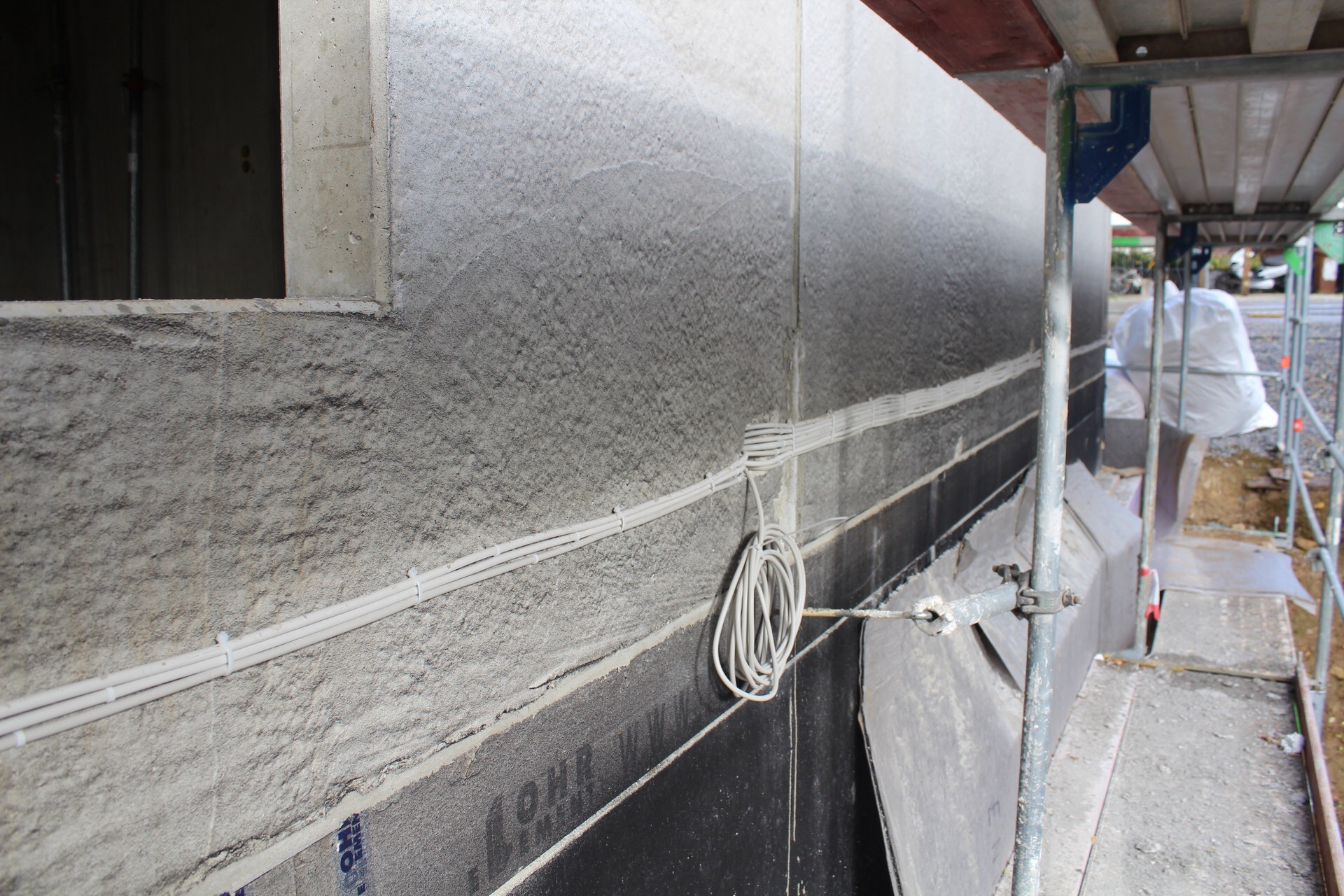

    bei mir wird ein Fenster gegen eine Balkontür getauscht.
    Dafür wird die Brüstung unterhalb des aktuellen Fensters abgerissen.
    Zwischen der Betonwand (Betonfertigteilbauweise) und der Außendämmung (Styroporblöcke) laufen unter dem Fenster 3 Kabel (3-adrige Stromkabel) entlang.
    Diese müssen getrennt und etwas verlängert werden, damit die Tür dort eingebaut werden kann.
    Wie macht man das fachlich korrekt?
    Natürlich kann man die einfach durchschneiden und mit Wago-Klemmen mit einem Verlängerungsstück verbinden. Ich könnte dann die Wagos auch noch in einen kleinen grauen Verteilerkasten packen, damit sie nicht einfach so zwischen Beton und Dämmung rum liegen.
    Alternativ zwei graue kleine Verteilerkästen verbauen und die Adern vorher mit Adernendhülsen versehen und dann irgendwie darin verbinden?
    Es gibt ja auch so Sets mit Isolierschläuchen und Quetschverbindern drin.
    Ich möchte das gerne selber machen, bzw. zumindest wissen, da die Fensterfirma das machen wird und ich mir nicht sicher bin, ob die das eher hinpfuschen, oder fachlich korrekt ausführen.
    Vielen Dank und viele Grüße

    Etwas zur Lage der NYM zwischen WDVS und Betonwand:
    Das Haus besteht aus 15cm dicken Fertigbetonteilen (armiert). Alle Strom-Leitungen, egal für was, laufen zwischen Beton und WDVS.
    Zuerst wurden die Betonteile aufgebaut, dann die Elektrik außen rum gelegt und dann kam die WDVS drauf.
    Überall, wo man innen eine Steckdose hat, wurde daher von außen durch die Betonwandgebohrt und das Kabel rein geführt. An diesen Stellen hatten die Beton-Fertigteile dann bereits im Voraus gesetzte Leerdosen für Steckdosen/Schalter.
    Ich habe insgesamt 24 neue Dosen in den armierten Beton gesenkt (zusätzliche Steckdosen und Schalter für elektrische Rollläden). Das war eine Schweine-Arbeit, trotz wassergekühlter Bohrmaschine mit Diamantbohrkrone.
    Dabei habe ich mich natürlich auch an Installationszonen gehalten.
    Wie würdet ihr die Kabel denn verbinden, wenn mein Vorschlag nicht optimal ist?
    Die Idee zwei innenliegende Steckdose zu setzen verstehe ich nicht ganz. Soll dann innen auf der Wand ein Verbindungskabel gelegt werden?
    Es sind Leitungen, die das Wohnzimmer mit Strom versorgen.

  14. #14 drummer2003, 31.08.2018
    drummer2003
    drummer2003
    05.01.2018
    30
    Im Anhang mal ein Foto, bevor die Dämmung drauf kam. Links im Bild sieht man den Ausschnitt, wo jetzt das Fenster ist. Darunter die drei Kabel entlang der Brüstung.

    ach so, keine leerrohre, jetzt verstehe ich.
    Das Kabel ist ja jetzt noch ganz, richtig?
    Kannst du dir die Trennstelle so setzen, dass du von innen durchbohren kannst und an der Stelle eine Verteilerdose setzen kannst ? Das wäre noch das sauberste, so liegt die Verbindung im Innenbereich und du kannst jederzeit wieder ran.
    Solche geflickten Verbindungen haben die Tendenz, dass irgendwann wenn später mal ein Fehler auftritt, er zu 90% an der Verbindungsstelle auftritt :)
    Der halbe Meter mehr an WDVS entfernen und ausbessern sollte kein großer Mehraufwand sein, wenn du eh neue Fenster einbaust.

    Nachdem ich jetzt um die saugefährliche Lage der Leitungen weiß, kann ich dem TE nur dringendst ans Herz legen, alle Stromkreise die durchs WDVS gehen mit je einem Brandschutzschalter sichern zu lassen. Du lebst sonst ständig innerhalb einer Kiste aus Brandbeschleuniger mit gelegter Lunte, die nur auf den Zündfunken wartet.
    Zur Verbindungstechnik gibts von mir nachwievor nichts. Jeder Eli weiß das und ein Anderer hat daran nichts verloren.

    Wenn das nicht zu verstehen ist, frage ich mich wie die DIY gesetzten 24 (!) Sonderwunschsteckdosen angeschlossen wurden.
    Ob beidseitig nur u.P.-Schalter- bzw. Verteilerdosen oder wie vorgeschlagen auch Steckdosen gesetzt werden, ist nebensächlich. Mit der Methode das NYM im Brüstungsbereich freizulegen, mittig zu trennen und über 8er Bohrungen nach innen zu stecken, wird das WDVS weit weniger als mit dem Einbau von zwei Verbindern tangiert.
    Die Entscheidung ob die Verbindungsleitung normkonform zur DIN 18015-3 innen oder außen über die Türe oder evtl. weniger aufwändig in einem Schutzrohr im Wandbereich in der Isolierung des verlängerten Estrichs verlegt wird, muss du schon selbst treffen. Falls die neue Fenstertüre eine Schwelle hat, könnte die Leitung auch sichtbar oder in einer dafür geeigneten Fußleiste verlegt werden.
    Eine offenkundig ursprünglich geplante Außenverlegung mit zwei im WDVS unzugänglichen Verbindungen würde ich selbst ohne Brandrisiko ablehnen, unabhängig davon wo die Verbindungsleitung verlegt wird.
