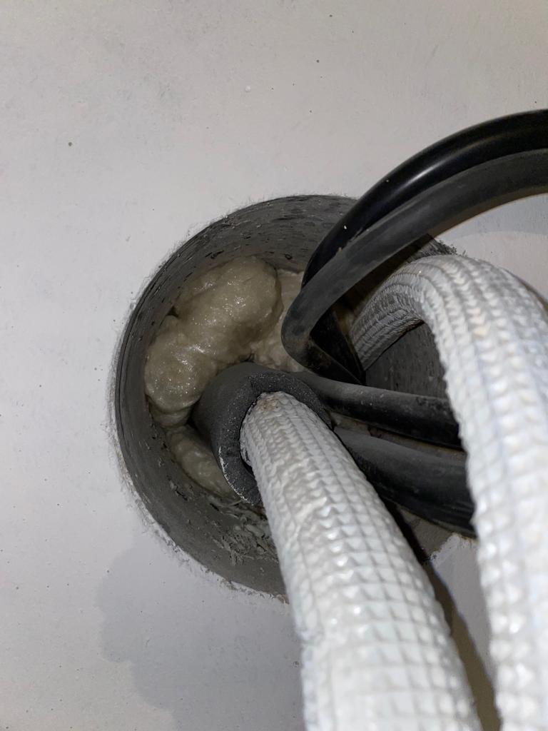

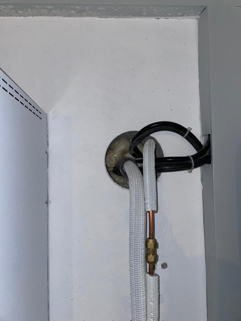

    wir bauen ein schlüsselfertiges Haus mit einem Generalunternehmer. Im Vertrag bzw. der Bau- und Leistungsbeschreibung ist festgehalten, dass die Bauausführung nach den allgemeinen und anerkannten Regeln der Technik sowie nach den einschlägigen DIN-Normen.
    Ein aktueller Streitfall sind die Durchführungen der Kabel für die Garage und die Kühlmittelleitungen für die Wärmepumpe. Es wurde eine 110er Kernbohrung durchgeführt. Laut Aussage des Sanitärbetriebs ist das Ausschäumen mit Brunnenschaum völlig in Ordnung - so ist es auch umgesetzt worden.
    Meiner Meinung nach ist aRdT allerdings eine Raumringdichtung mit entsprechenden Durchführungen für die Leitungen. Der Brunnenschaum wird ein paar Jahre halten, aber irgendwann werden wir Probleme mit Wasser haben.
    Hier ein Foto wie es umgesetzt wurde:
    6e81c3be-60f0-4786-a451-d1ca6a561d80.jpg 30d113b9-c3a2-4d7e-bcdf-0ac865e7bad8.jpg
    Kann hier jemand aufklären, was den wirklich nach den aRdT ist?
    Vielen Dank für die Infos.

    Keller?

    Ja, Durchführungen sind circa 1 m in der Erde.
    Das Haus befindet sich an einer Handlange und die Durchführung zeigt Richtung des Berges. Das heißt, dass Wasser vom Berg läuft Richtung Durchführung.

    Fachlich unkorrekt!
    Es muss gemäß vorliegenden Lastfall abgedichtet werden!
    Brunnenschaum ist keine Abdichtung.
    Entweder wie Sie schrieben Ringraumdichtung oder andere zugelassene Abdichtungen…

    Es dürfte sich um Lastfall 3 handeln: Zeitweise aufstauendes Sickerwasser
    Der Boden ist stark lehmhaltig und das Wasser versickert nur sehr langsam. Unser Keller hat auch eine Bitumenbeschichtung zur Abdichtung erhalten.

    Also ist die Ausführung Mangelhaft und in der Tat auch gefährlich! Bei nächste Regenschauer haben Sie den Keller unter Wasser!
    Schnell handeln…

    Also ich bin ja nur "Expertchen" für die 4 Schwarzen Strippen :) aber ganz klar nicht
    Dafür Ringraumdichtung und gut.
    Wovon ich keine Ahnung habe und das auf dem Foto nicht erkennen kann: gehen die Kälteleitungen mit der Isolation durch die Wand?
    Dann hilft auch keine Ringraumdichtung.
    Wie das fachgerecht ausgeführt wird muss hier jemand anderes sagen.

    Die Kältemittelleitungen könnten ja in dem Abschnitt der Durchführung abisoliert werden. Ist die Frage, ob das zulässig ist.
