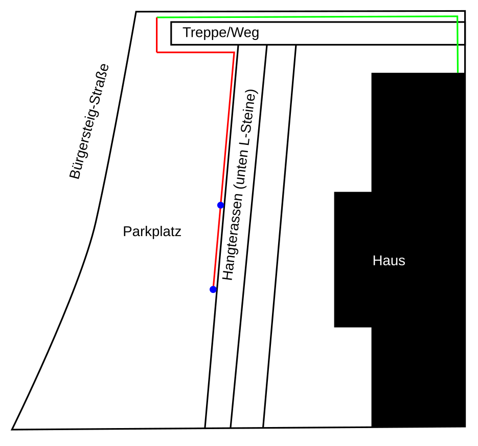

    Hallo, wir haben ein Hanggrundstück mit einem Parkplatz direkt an der Straße. Dahinter kommt ein ca. 2,5m hohe L-Stein-Wand hoch zum Haus., an die das Parkplatzpflaster direkt anstößt.
    An diese Wand sollen nun Ladestationen und dafür muss ein Kabel unterhalb direkt der Wand geführt werden. Die Stationen kommen an die Wand.
    Es kommt mir intuitiv nicht wie eine umwerfend gute Idee vor (man korrigiere mich), der Länge nach einen 80cm tiefen Graben entlang der Wand zu baggern. Ich habe Befürchtungen, dass da etwas wegbricht.
    Außerdem habe ich noch nicht ganz verstanden, wie ein Erdkabel an der Stelle, an der es aus dem Boden kommt, vor Frost geschützt wird.
    Gibt es irgendeine fachgerechte Variante, wie man das Kabel möglichst dicht unter dem Pflaster verlegen kann? Da es direkt entlang der Wand läuft, ist überfahren ausgeschlossen.

    Ich weiß beim besten Willen nicht, was die Skizze bei der Frage "kann ich ein Erdkabel irgendwie fachgerecht 20cm unter Pflaster legen" helfen soll und mir gefällt der Ton nicht, aber hier ist die Skizze:
    Grün ist ein bestehender Kabelkanal. Soweit ich mich erinnere, ein Wellrohr mit ca 10cm Durchmesser, geht bereits ins Haus. Habe ich nur nach dem Kauf vor 5 Jahren mal kurz gesehen. Derzeit unbenutzt.
    Rot ist der geplante Verlauf der Kabel zu den Ladestationen in blau. Wegen Abrechnung jeweils einzeln versorgt und sinnvollerweise noch mit einem Netzwerkkabel ausgestattet.
    Der Hang geht von Parkplatz zum Haus nach oben, die Kabel lägen also direkt vor einer Wand wo niemand überfahren kann.
    Der Parkplatz ist gepflastert.
    Ich versuche gar nichts zu konstruieren, sondern ich lese in der Information des Fachhändlers, dass die Kabel nciht durch gefrierenden Boden verlegt werden sollen. Wie das im Einzelnen in der Praxis - mindestens für den Teil der vom Boden unterhalb der Frostgrenze nach oben geführt wird - gemacht wird, weiß ich nicht, aber dafür frage ich ja.

    Jetzt kann ich mir doch langsam vorstellen, was Du vorhast. Die Zeichnung ist die Sprache des Technikers.
    Zum dritten- und letztenmal:
    Das Durchdringen der Frostgrenze von unten nach oben und umgekehrt, macht einem Kabel, welches explizit zum Verlegen in Erdreich zugelassen ist, nichts aus. Egal ob im Schutzrohr voller Wasser oder direkt in Erde, Beton oder Sand verlegt. Andere Leitungen (deshalb werden die auch nicht Kabel genannt) dürfen überhaupt nicht verbuddelt werden.
    Da hat Herr Wandelt völlig recht. Es geht hierbei aber nicht um die von Dir so viel gerittene Frostfreiheit sondern um die Gefahr, mechanischer Beschädigungen und den in etlichen Vorschriften fixierten Verlegebereichen.
    In einer Tiefe von 30 oder 40 cm muss niemand mit irgendwelchen Leitungen rechnen und braucht auch keine Schachtgenehmigung.
    Du sollst auch nicht scharf an den L-Steinen abtäufen sondern den Kabelgraben in einem sicheren Abstand anlegen.
    Wenn ich es für mich privat machen würde, täte ich in 1m -Abstand einen 50-60 cm tiefen Graben anlegen, die Kabel flach nebeneinander in feinen Sand betten und 20 cm darüber ein Kabelwarnband legen. Wenn Du noch einen Stapel alte Gehwegplatten, Dachziegel oder ähnliches hast, kannst Du die zur Sicherheit noch unters Warnband auf den Sand legen.
    Nun kommen bestimmt wieder welche, die sagen, auf Deinem Grund kannst Du machen was Du willst. Es ist letztlich Deine Entscheidung, auf wen Du hören willst.

    Die Tiefe hängt auch von Unterbau der Straße oder in deinem Fall Parkplatz ab.
    Wenn wir mal von Mineralgemisch bis 40cm unter OK Pflaster ausgehen, kommst du mit den 60cm gut hin.
    Ich würde zwischen Schotter und Kabel wenigstens 10cm Sand haben wollen.
    Das vorhandene Leerrohr kann man ja nehmen. Den Rest würde ich ich in Erde legen. Die ganze Strecke verrohrt würde ich nicht ziehen wollen, sofern das mit 180° und 90° so eng beieinander überhaupt noch geht.
