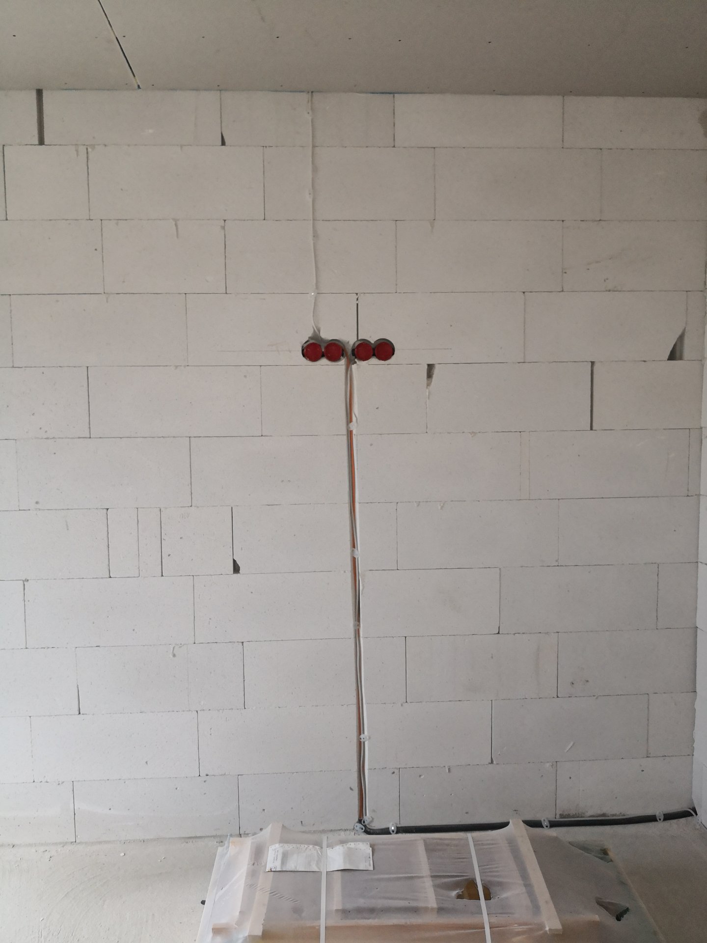

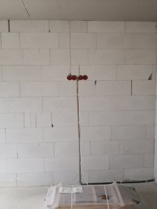

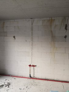

    Moin,
    Bei mir ist der Elektriker soweit durch.
    Bin etwas verwundert, ich habe in 3 Räumen Kabel die so an der Wand befestigt sind und im putz verschwinden sollen.
    Ist das so okay?
    Noch ist der Putzer nicht da und es kann ausgebessert werden.
    Wäre euch dankbar für Antworten

    Naja, toll ist das gerade nich.
    Eine Vorschrift für Mindestüberdeckung mit Putz über Nym Leitungen sind mir nicht bekannt.
    Wenn er wenigstens mit der Hammerfinne eben eine Rille gezogen hätte ,ist schnell gemacht.
    Wenn die Dosen zur Außenwand sind ,sollten sie Winddicht sein oder du hast Dauerfrischluft durch die Steckdosen.:cry

    Ich hab’s als Ytong gesehen ,ist aber wohl doch Kalksandstein da wird’s mit der Hammerrille nix.
    Winddichte Schalterdosen wären dann aber trotzdem angebracht.:biggthumpup:

    Wenn ich das richtig sehe, sind das doch CAT- und Antennenkabel die auf die Wand genagelt wurden. Die Nym liegen im Schlitz.
    Was ist denn mit den Kabel auf dem Beton? Für mich gehört da ein Schutzrohr drüber ( Außer das ist Betonfestes Kabel)
    Ich persönlich würde das so nicht machen und auch nicht machen lassen. CAT und Antennenkabel gehören für mich in Leerrohr.

    10mm Putz drüber habe ich mal vom Elektriker gehört.

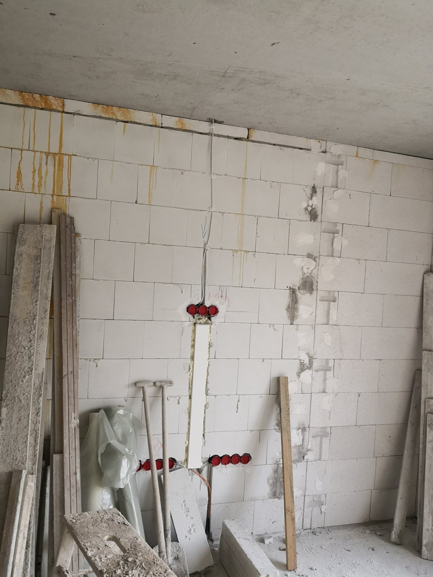

    LAN -Kabel gehört bis zur Gerätedose in Schutzrohr / Leerrohr verlegt.
    Koax-Kabel ebenso.
    Bei Bild 2 wurde das Schutzrohr mit Kabelbindern am Wasserrohr befestigt.
    Bei Bild 3 wurde u.a. auch beim Mauerwerk gemurkst .
    Mauerschlitz mit Styropor und Bauschaum verschlossen ?:eek:
    Oder ist das ein Kabelkanal der da in das Mauerwerk versenkt wurde ?
    Schöner Murks !
