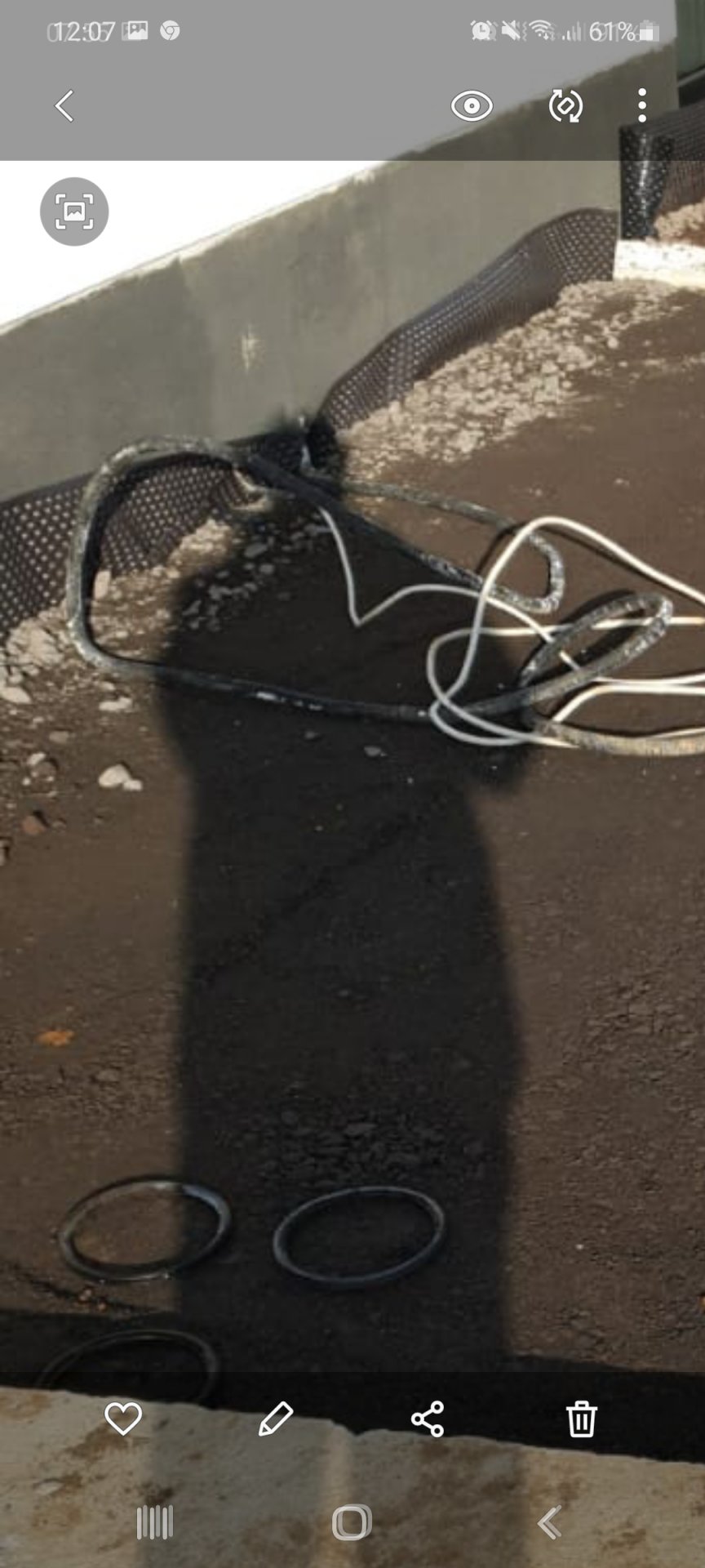

    Guten Morgen,
    Ich habe gerade anhand von Bildern festgestellt, dass unser außenkabel von innen nach außen nur eingeputzt wurde und dann mit einer dichtschlämme versehen wurde. Passt das? Wer hätte das bei einem Neubau abdichten müssen? Der Elektriker?
    Wichtig noch: Das Kabel kommt kurz vor dem Erdreich aus der Wand, davor steht unsere Garage und die Garage ist oben am Übergang hauswand/ Garage abgedichtet.

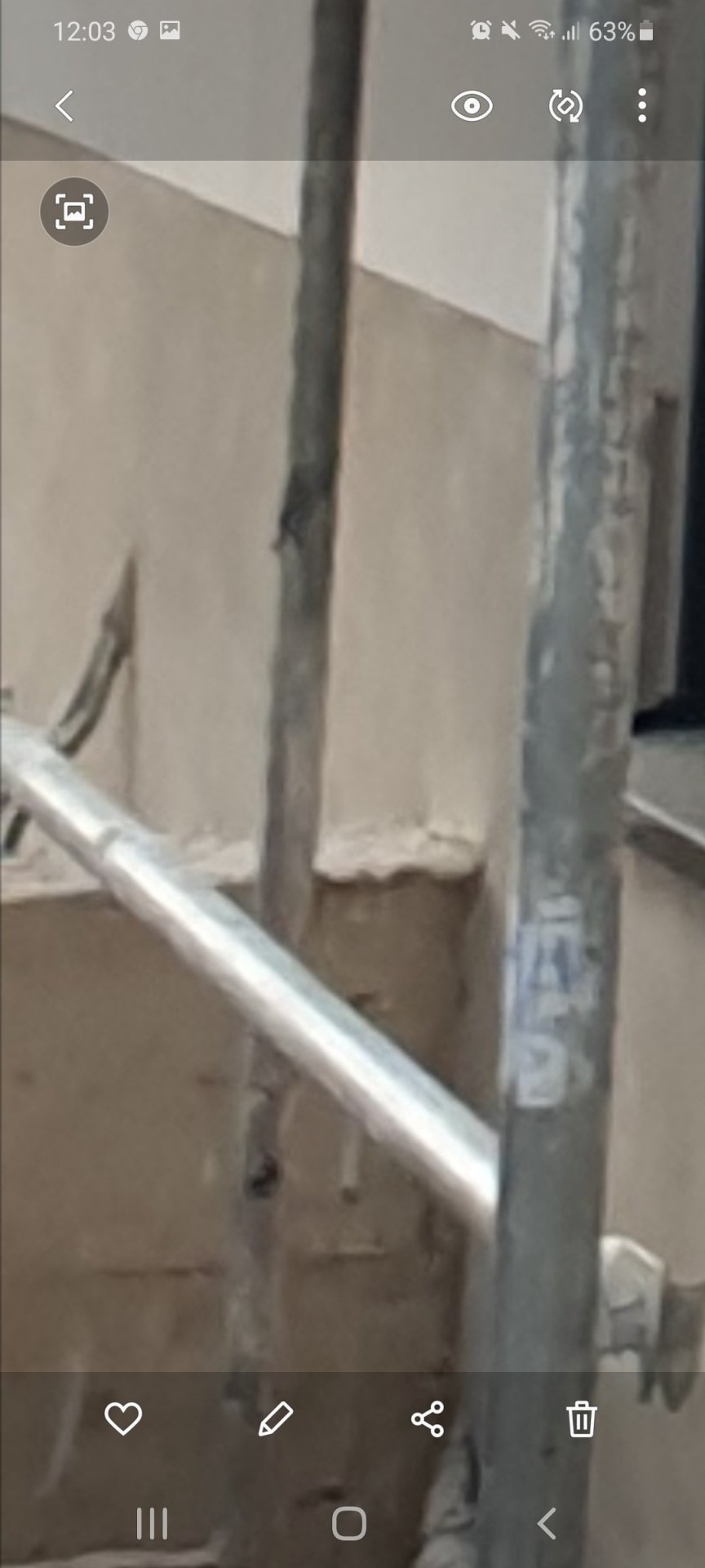

    Screenshot_20201015-074114_Gallery.jpg Das Kabel kommt über dem Erdreich raus. Der putzer hat das Kabel eingeputzt. Jetzt ist meine Frage reicht das aus? Kommt ausm Erdgeschoss raus. Der Elektriker hat das Kabel nach draußen verlegt. Vereinbart war ein fachgerechten Einbau.

    Über Gelände also und dann noch zwischen Haus und Fertiggarage und da ist noch von oben her einigetmaßen „dicht“, jetzt hab ich es kapiert, sorry lange Leitung manchmal...
    Der Putzer muss das als ganz normale Durchdringung behandeln und es erstmal,schlagregendicht anputzen (gilt auch an der Stelle, er hat nicht zu entscheiden wo mit Schlagregen tu rechnen ist, ist so ne Totschlagregelung). Innen dann noch einigermaßen Winddicht und das sollte so passen. Ich sehe es vom Bild her nicht als dramatisch an, könnte passen.
    Nur eines noch, an solchen Schnittstellen ist der Planer gefragt, mit „fachgerechter Einbau“ ist es da nicht getan, es sind da oft Zusatzleistungen nötig die außerhalb der Zuständigkeit der eigentlich beteiligten Gewerke liegen, da kann es also sein, dass die alle „fachgerecht“ tun und es immer noch Murks ist. Aber das sehe ich jetzt da nicht, nur zur Info.

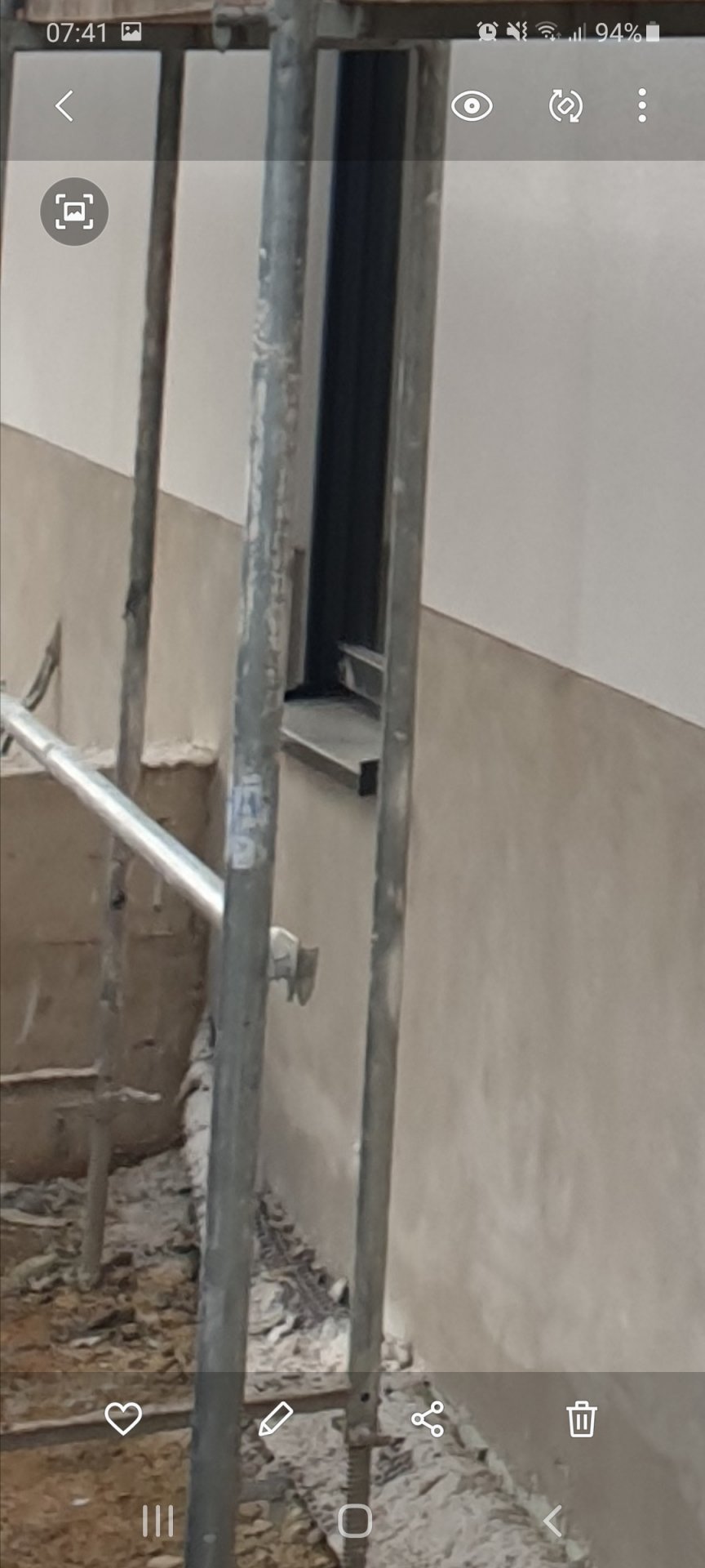

    Ja außen ist es niedriger als innen. Hier noch mal ein Bild von der ersten putz Schicht. Darüber kam noch mal ein anstrich für den Feuchtigkeitsstopp und eine noppenbahn wurde gelegt.
    Habe dem Elektriker auch noch mal geschrieben, vielleicht haben die das Loch beim einziehen vom Kabel noch mal abgedichtet was ich auf den Bildern nicht erkennen kann.

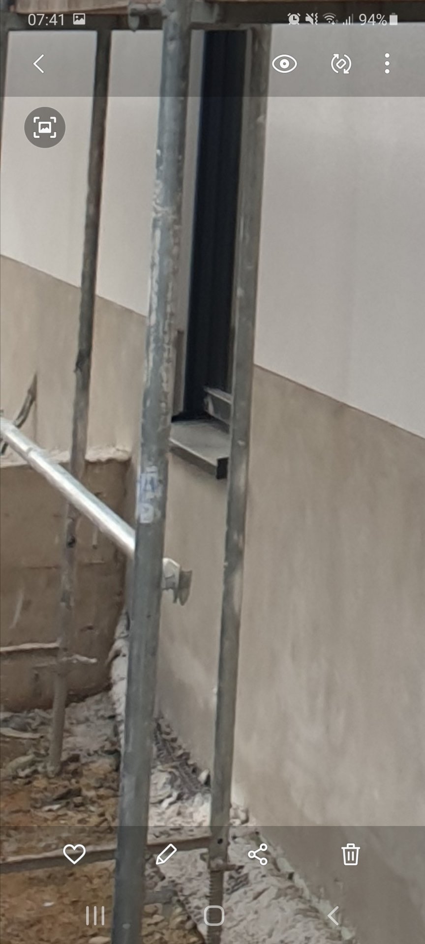

    Hier sieht man noch mal das Kabel kommt über dem Erdreich raus. Und von oben und von den Seiten ist die Garage mit der Hauswand abgedichtet.

    Man sieht das das Kabel über dem Erdreich raus kommt und das der Rest der Wand mit noppenfolie gegen Feuchtigkeit von unten noch mal abgedichtet ist
