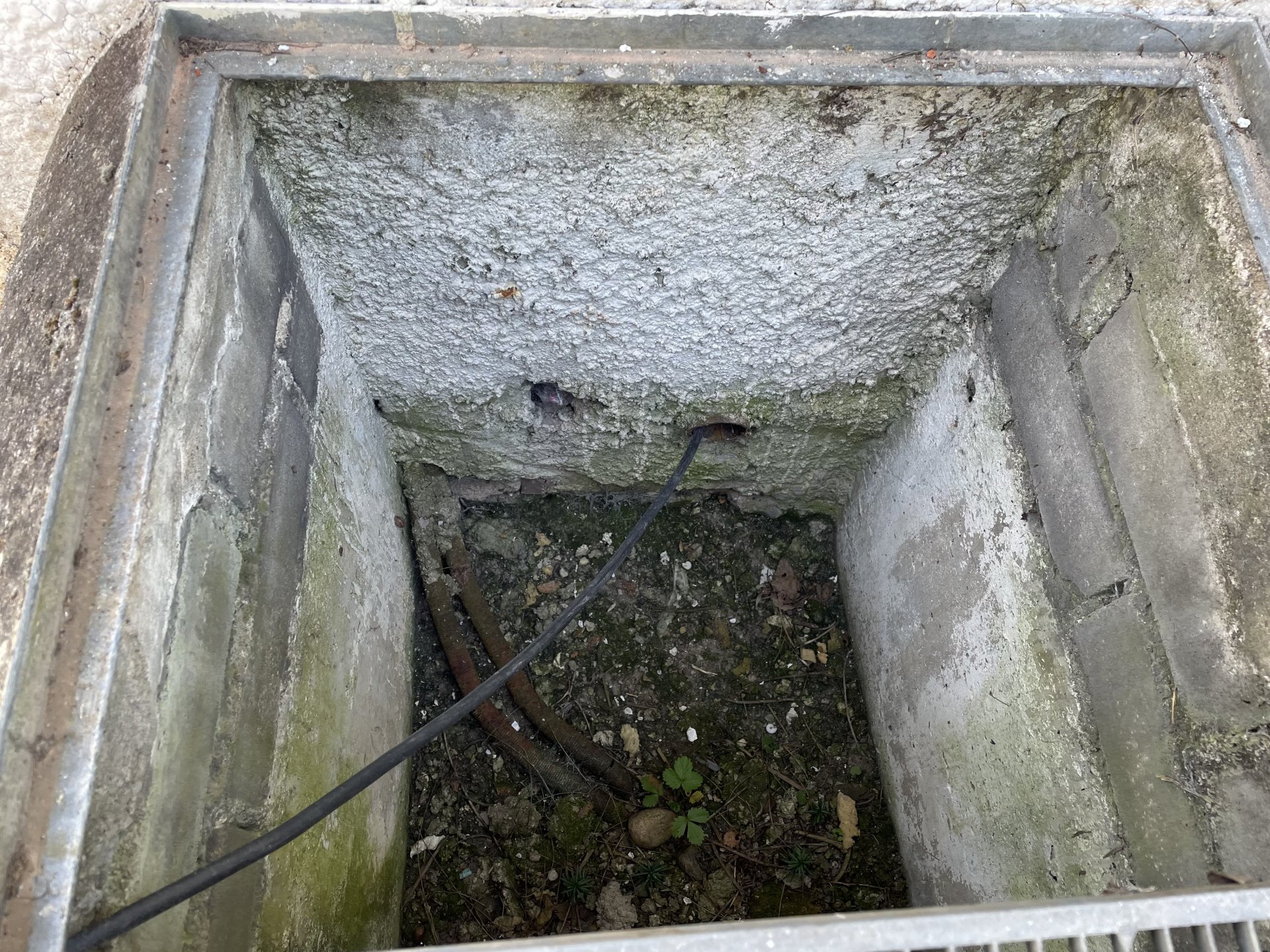

    ich habe schon einiges zu dem Thema gelesen, bräuchte jetzt aber doch mal die gesammelte Intelligenz:
    Da demnächst Fassadenarbeiten (Dämmung, 60er Jahre Altbau) anstehen, möchte ich bis dahin Leitungen vom Keller zur ca. 7 m entfernten Garage verlegen.
    In einem ehemaligen Lichtschacht ist in der Fassade an passender Stelle ein Loch vorhanden, darin ein Stahlrohr mit 50 mm Innendurchmesser (zur Ölauffüllung/Entlüftung).
    Dadurch würde ich gerade so die mindest benötigen Leitungen unterbringen
    • 5 × 10 (Wallbox)
    • 5 × 2,5 (CEE)
    • 5 × 2,5 (Stromversorgung, Garage und Garage)
    • KNX
    • 3 x LAN (1 x Wallbox, 1 x LAN „normal“, 1 x POE)
    Die Leitungen in dem Stahlrohr würde ich mit Tangit M3000 abdichten.
    Aaaber:
    Eigentlich würde ich gern noch Solarkabel verlegen (ggf. später PV auf das Garagendach) und ein zusätzliches Kabel für ggf. Türkontakte wäre auch nicht schlecht, wobei ich für Erdverlegung nur relativ dickes Telefonerdkabel finde, das passt dann definitiv nicht mehr durch das 50 mm Loch.
    Oft wird ja empfohlen, ein Rohr für die Kabel zu verlegen, die Idee finde ich gut, allerdings stelle ich mir die Frage, wie ich das Rohr ordentlich abdichte, wenn Kabel in dem Rohr liegen, vor allem so, dass man später noch etwas nachziehen kann.
    Gefunden habe ich die Firmen Brattberg und Roxtec als Hersteller von entsprechenden Schotten, aber die Produkte scheinen für Privatleute kaum/nicht zu kriegen sein, bestenfalls Einzelteile vie eBay.
    Daher wollte ich fragen: wie macht man das in der Praxis sinnvoll/pragmatisch?
    Im Moment würde ich dazu tendieren, einen Kernbohrer zu leihen und das vorhandene Loch zu vergrößern. Möglichkeit eins wäre dann die Kabel darin direkt zu verlegen und mit Tangit M3000 abzudichten, die andere, ein Rohr zu verlegen und dieses gegen die Wand mit dem Tangit M3000 abzudichten, wobei dann eben die Frage der Abdichtung im Rohr bleibt, um keine offene Verbindung zwischen Haus und Garagen zu haben.
    Ich vermute, die Problematik Kabel vom Keller zur Garage zu verlegen ist nicht selten, daher wäre ich für eure Erfahrungen sehr dankbar!
    Viele Grüße!

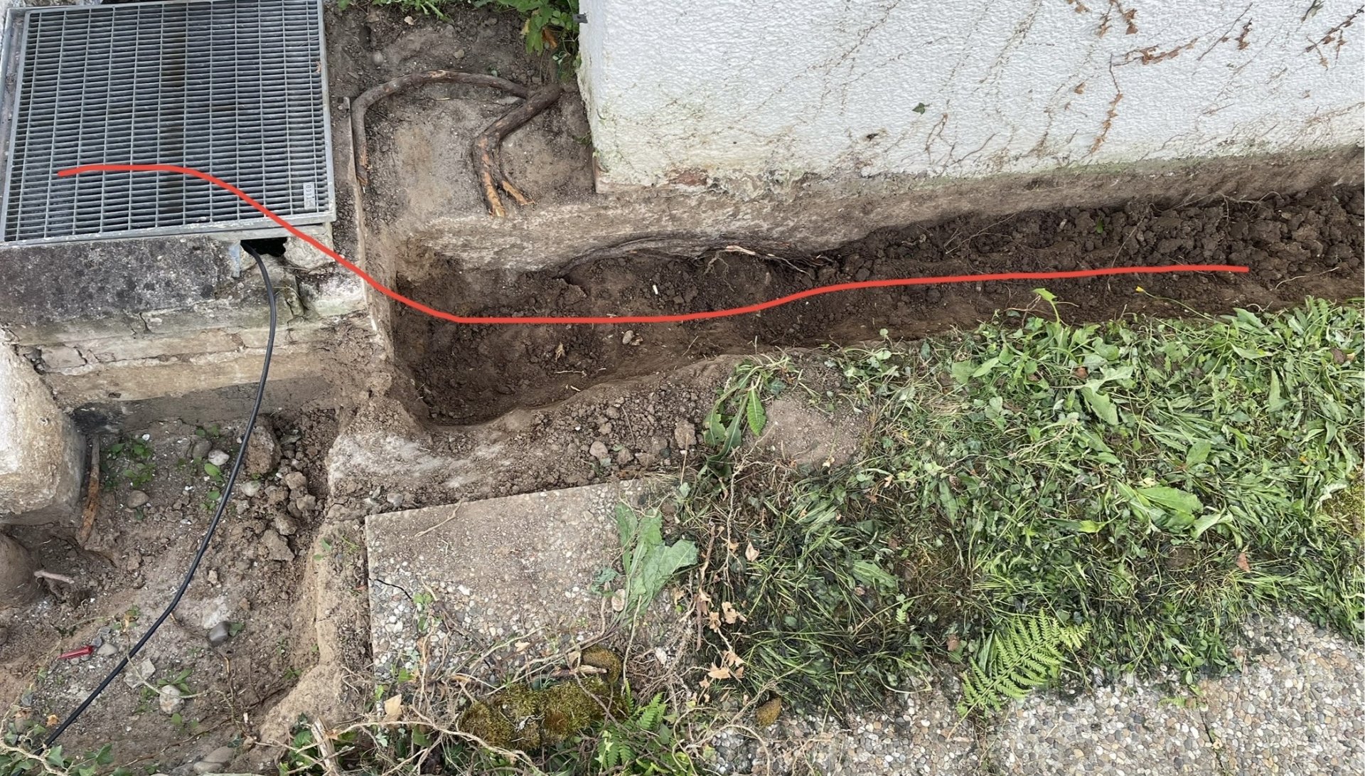

    Ob meine Lösung fachgerecht ist, kann ich dir nicht sagen. Grundsätzlich hatte ich die gleiche Ausgangslage wie du.
    Ich habe KG-Rohr DN50 als Durchführung/Kanal verwendet und die nicht genutzten Rohrdurchführungen mittels Blinddeckel verschlossen.
    Du hast ja durch die Ölleitungen (Füll/Entlüftungsrohr) zwei Löcher in der Wand. Du kannst ein Loch für die jetzigen Kabel verwenden, in das zweite ein KG-Rohr einkleben und mit einem Deckel verschließen.
    Außerdem:
    Ich weiss, dass das Kabel im Foto nur ein Provisorium sein soll. Wenn du es "richtig" verlegen möchtest, achte bitte darauf dass es nirgends diagonal im Raum liegt sondern überall Wandbündig und rechtwinklig liegt.
    Diagonale Kabel sparen ein paar cm Strecke, sind aber aus vielen Gründen ein Risiko.

    Bei den vielen Leitungen KG Rohr plus zwei Strippen um eventuell noch mehr Kabel ziehen zu können.
