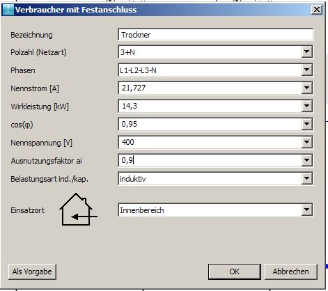

    Wüsste ich jetzt nicht warum... die Planungstools namhafter Hersteller elektrischer Komponenten sehen diesen Auslastungsfaktor auch vor. Den Faktor benötigt man auch, um beispielsweise (Gesamt-)Anschlussleistungen von Verteilungen oder Objekten abzuschätzen.
