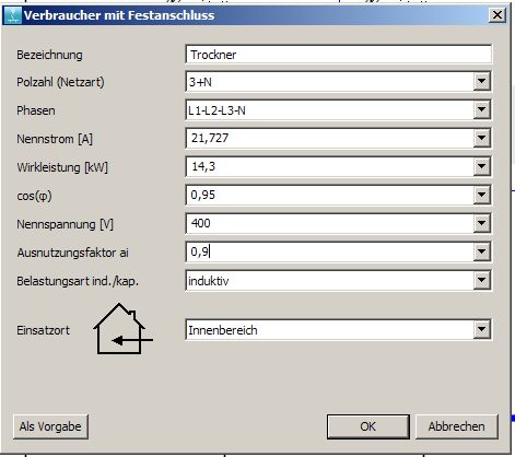

    Moment mal, das ist ein Festanschluss, hier ist Anschlussleistung und Laufverhalten der angeschlossenen Geräte bekannt.
    Bei einer Hauseinspeisung ist es ähnlich. Da kann man mit einem Auslastungsfaktor rechnen weil es einige fest angeschlossene Geräte gibt und der Anschluss nicht dauerhaft maximal belastet wird.
    Oben war von einem bzw. mehreren Endlkreisen (Steckdosenkreisen) die Rede, da ist die max. Anschlussleistung durch die Vorsicherung bestimmt und das Lauf(zeit)verhalten der angeschlossenen Geräte ist unbestimmt.

    Wenn in einer Küche z.B. 6 Steckdosenkreise @NYM-J 3x1,5mm² vorhanden sind, diese jeweils mit einem LSS16A abgesichert werden, dann wird doch niemand auf die Idee kommen, eine Vorsicherung von 6x16A= 96A vorzusehen. Es wird auch niemand auf die Idee kommen, ausgehend von einem 63A Hausanschluss, die Steckdosenkreise mit 5x 10A + 1x13A = 63A abzusichern. Man setzt für die Steckdosenkreise einen Auslastungsfaktor an, nimmt eine Gleichzeitigkeit an, und dimensioniert danach die Anlage.
    Auslastungsgrad und Gleichzeitigkeitfaktor wirken sich nicht auf die Dimensionierung des Leitungsquerschnitts eines Endstromkreises aus, sie spielen bei der Ausgangsfrage "Häufung" --> #28 eine entscheidende Rolle.

    Wozu sollte man so etwas planen? In keiner Küche findest Du Einzelgeräte die in der Summe auf eine Anschlussleistung von 22kW kommen. Das wäre vielleicht noch in einer Großküche denkbar, dann würde auch die Vorsicherung entsprechend dimensioniert, aber nicht in einem EFH.
    Wenn Du mehrere Kreise mit je 16A vorsicherst, dann zählt die Summe der Einzelkreise bis zum Maximalwert der gemeinsamen Vorsicherung (im Zählerschrank oder HAK, je nach Installation).
    MIt Deinem Argument könnte man auch überall 25A RCD verbauen, denn die Wahrscheinlichkeit, dass der überlastet wird ist ja sowieso gering. Man bräuchte auch die Verlegearten nicht, denn man könnte ja unterstellen, dass eine Leitung in einer Dämmlage auch nie ausgereizt wird.
    Wie schon geschrieben, bei Hauptleitungen, Hauseinspeisungen bin ich bei Dir. Auch bei festangeschlossenen Verbrauchern deren Anschlussleistung und Laufverhalten bekannt ist. In diesen Fällen ziehe ich mit.
    Geht es jedoch um Steckdosenkreise dann muss ich damit rechnen, dass diese auch mal ausgereizt werden. Kein Mensch kann vorhersagen, wer, was in die Steckdosen steckt, zumal wenn dann auch noch mehrere Steckdosen an einem Steckdosenkreis hängen. Packe ich nun 3 Leitungen zusammen (Häufung) die jeweils mit 16A vorgesichert sind, dann muss ich bei einem 63A Hausanschluss, evtl. xxA SLS, davon ausgehen, dass diese 3 x 16A auch ausgereizt werden können. In dem Fall muss ich diese mit 1 ansetzen und eine Abminderung (ich glaube bei 3 Leitungen wären es 0,7) vornehmen.
    Sollte nun jemand 6 Leitungen in ein Bündel packen, dann wäre der max. Leistungsumsatz durch die Vorsicherung (Zählerschrank oder HAK) begrenzt. Dumm nur wenn jemand auf die Idee kommt den Hausanschluss zu verstärken.
    Aber wenn wir schon dabei sind, welchen Auslastungsfaktor möchtest Du denn bei den 3 oder 6 Steckdosenkreisen ansetzen? Möchtest Du den würfeln? oder einfach so hinbiegen dass es passt?
