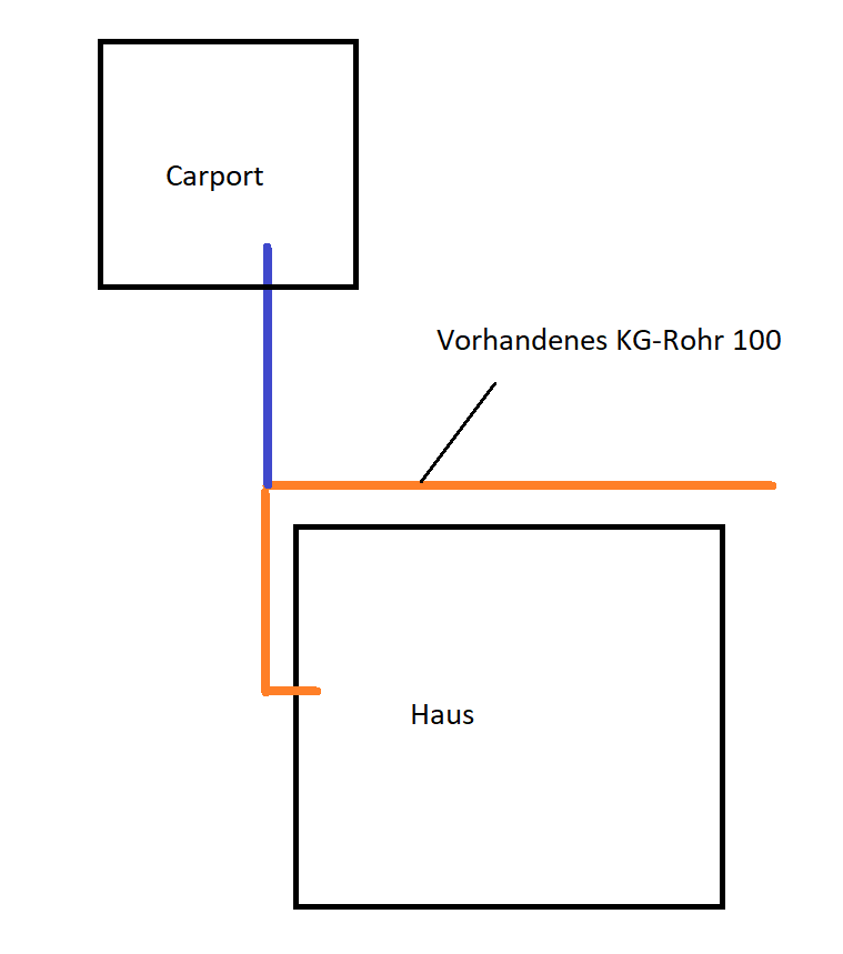

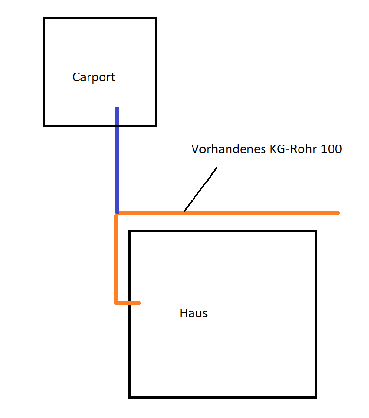

    von meinem Technikraum führt ein 100er KG-Rohr nach draußen. Es dient als Leerrohr für das Telefonkabel und Glasfaserleerrohr. Nun möchte ich zusätzlich ein Kabel für die Wallbox, ein LAN-Kabel und evtl. für später noch ein Kabel für die Photovoltaikanlage ins KG-Rohr legen.
    Das Problem ist, dass das KG-Rohr nicht bis zum Carport führt und ich einen Abzweig setzen müsste. Das geht aber nicht, weil eben die Kabel dort verlaufen.
    Hat jemand eine Idee, wie ich das am besten lösen kann?

    Du machst die Ecke vorsichtig auf, ziehst das Leerrohr und das Telefonkabel bis dahin zurück (Zugdraht nicht vergessen), bastelst die Rohre neu zusammen und vergisst nicht Kabel und Leerrohr gleich wieder einzufädeln und nach einem knappen Tag Gefluche bist fertig. Vllt hast auch nen Schacht bis zu dem Du das alles zurückziehen kannst?

    Dass der komplette Kabelsalat dann auch in den vorhandenen Querschnitt passt, hast du geprüft?

    Das Leerrohr (Glasfaser) zurückziehen würde gehen, das Telefonkabel möchte ich nichts abklemmen.

    Na wenn du nix abklemmen willst dann setzt du vor dem Bogen einen 45° Klebe-Clips-Abzweig.

    Danke, das wird wahrscheinlich die beste Lösung sein.
