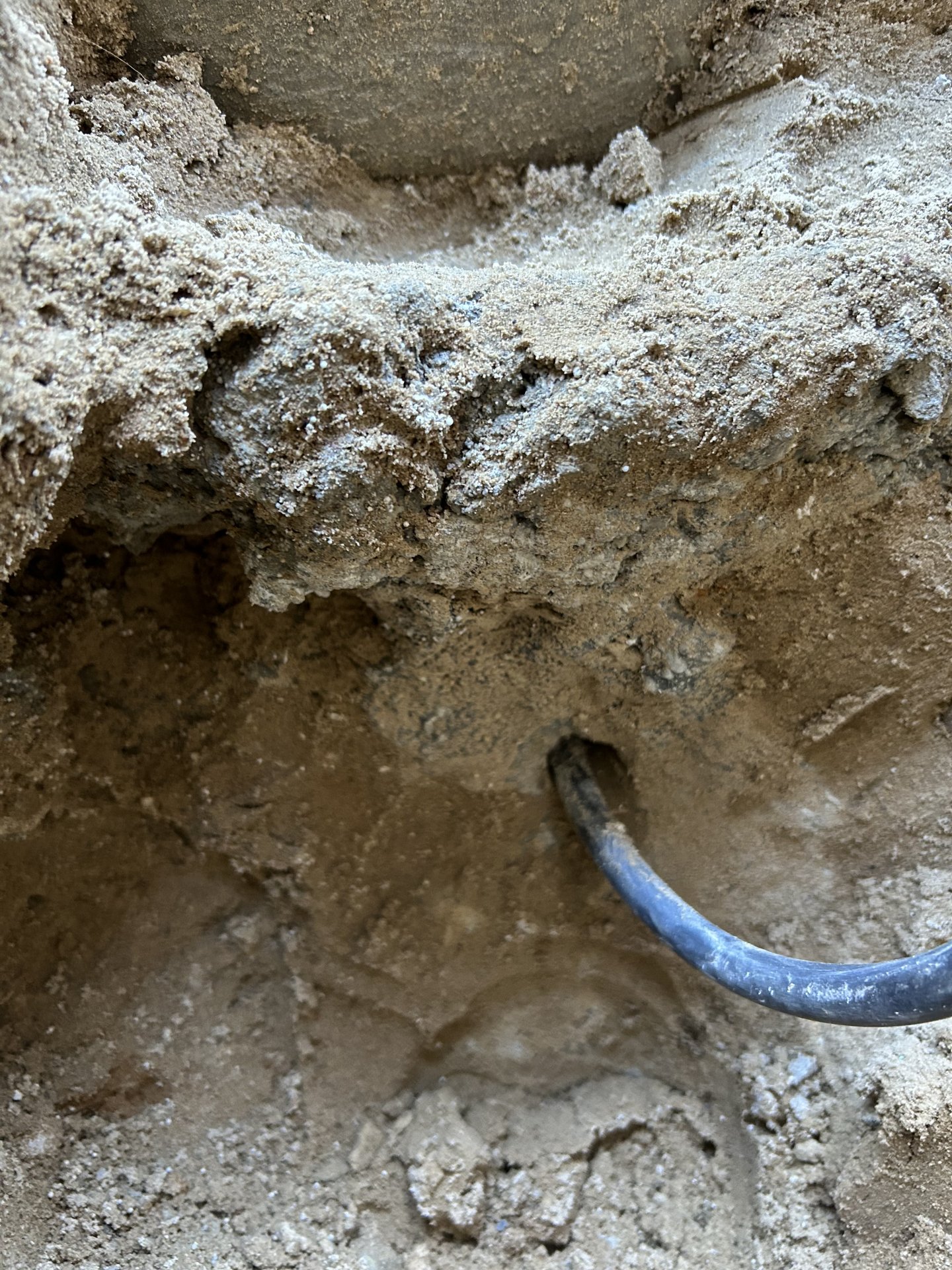

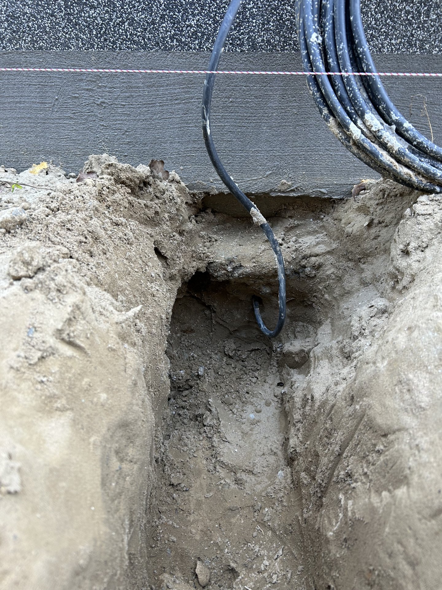

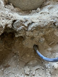

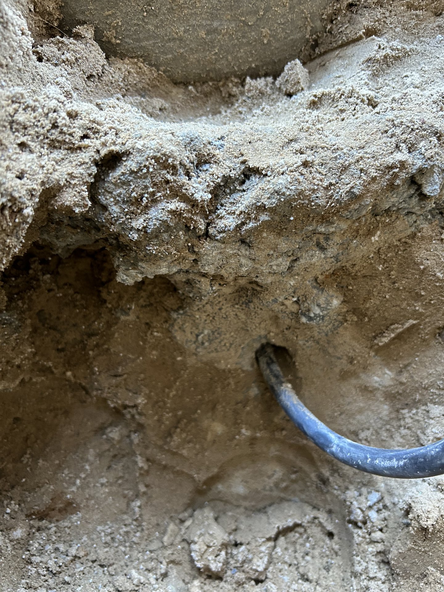

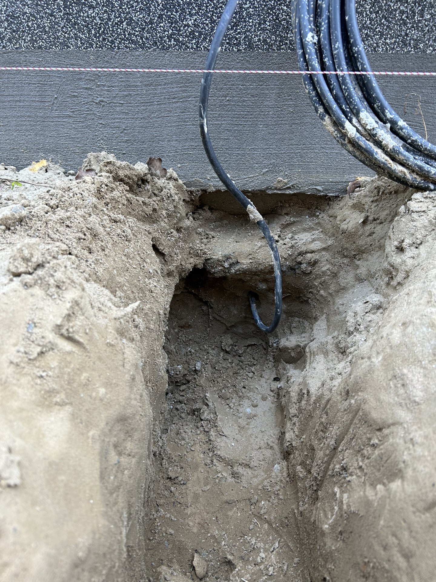

    Moin Zusammen,
    wir haben letztes Jahr gebaut und ich mache mich gerade an die Arbeit den Außenbereich zu gestalten. Hintern Haus baue ich gerade ein Kiesbett mit Randstein als Traufkante.
    Und nun zu meiner Frage: Beim Hausbau wurde ein Stromkabel durch die Bodenplatte also unter GOK nach außen verlegt. Beim buddeln heute ist mir aufgefallen, dass das Loch mit dem Kabel nicht abgedichtet wurde…. Siehe Bild.
    Wie kann ich das nachträglich abdichten? Kabel zurückziehen geht nicht. Kabel liegt innen unter dem Estrich. Ich habe keinen Keller.
    ich hoffe ihr habt Ideen.

    Ist das Kabel in einem Leerrohr oder ähnliches?
    Wenn nicht ist eine Druckwasserdichte Maßnahme unmöglich.
    Die frage ist muss es abgedichtet werden?

    Nee ohne Rohr. Will nur verhindern , dass das Mauerwerk Regenwasser zieht. Grundwasser liegt sehr tief, da am Hang.

    Im Baumarkt haben se mir GUM-Dicht von Mem empfohlen. Bin mir aber nicht sicher, maximal 8mm darf man laut Anleitung auftragen.

    Mauerwerk zieht kein Regen. Kabel ist in der Bodenplatte einbetoniert…

    Okay. Das heißt einfach zuschütten und gut?

    Würde ich so machen!
