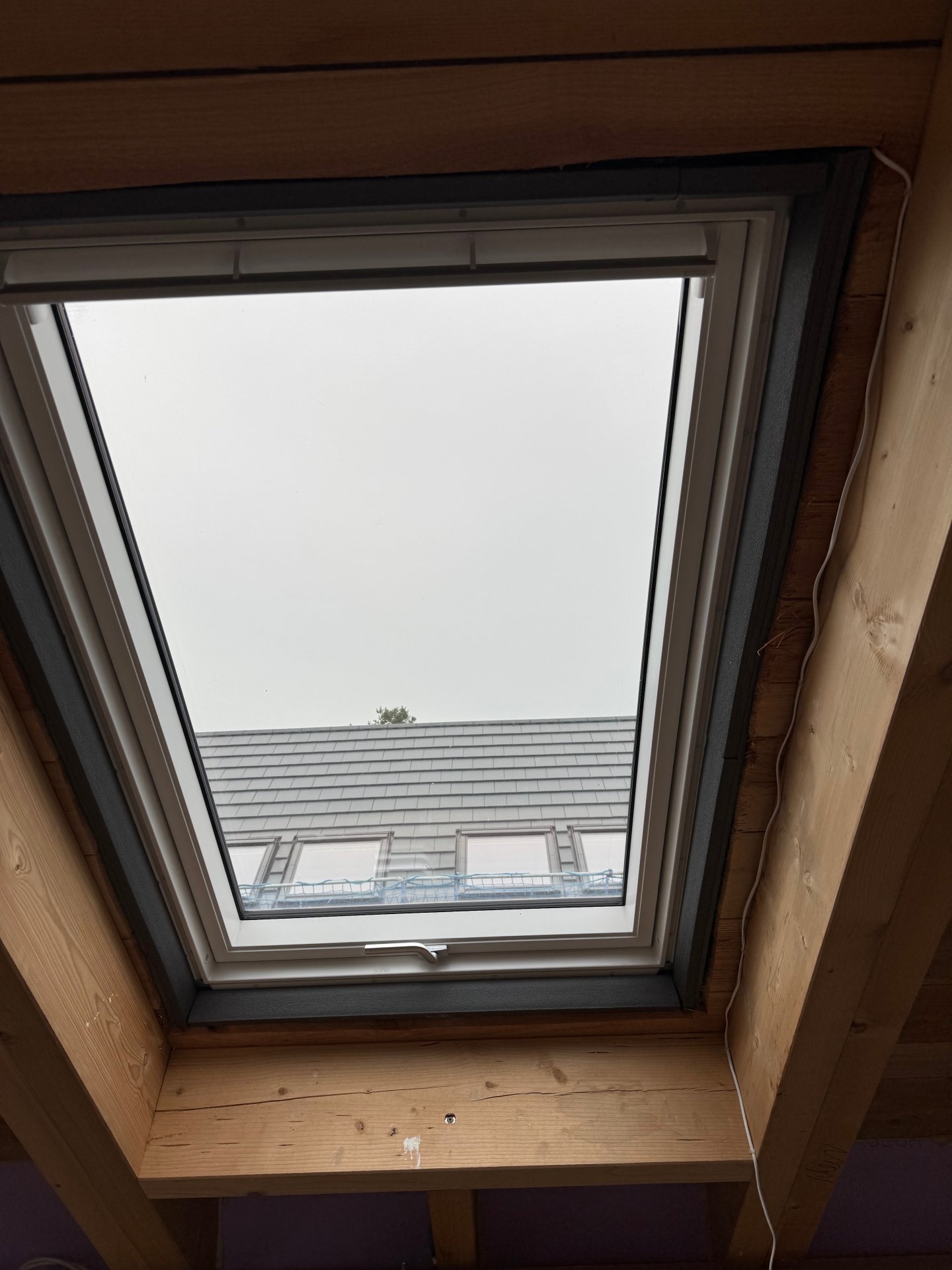

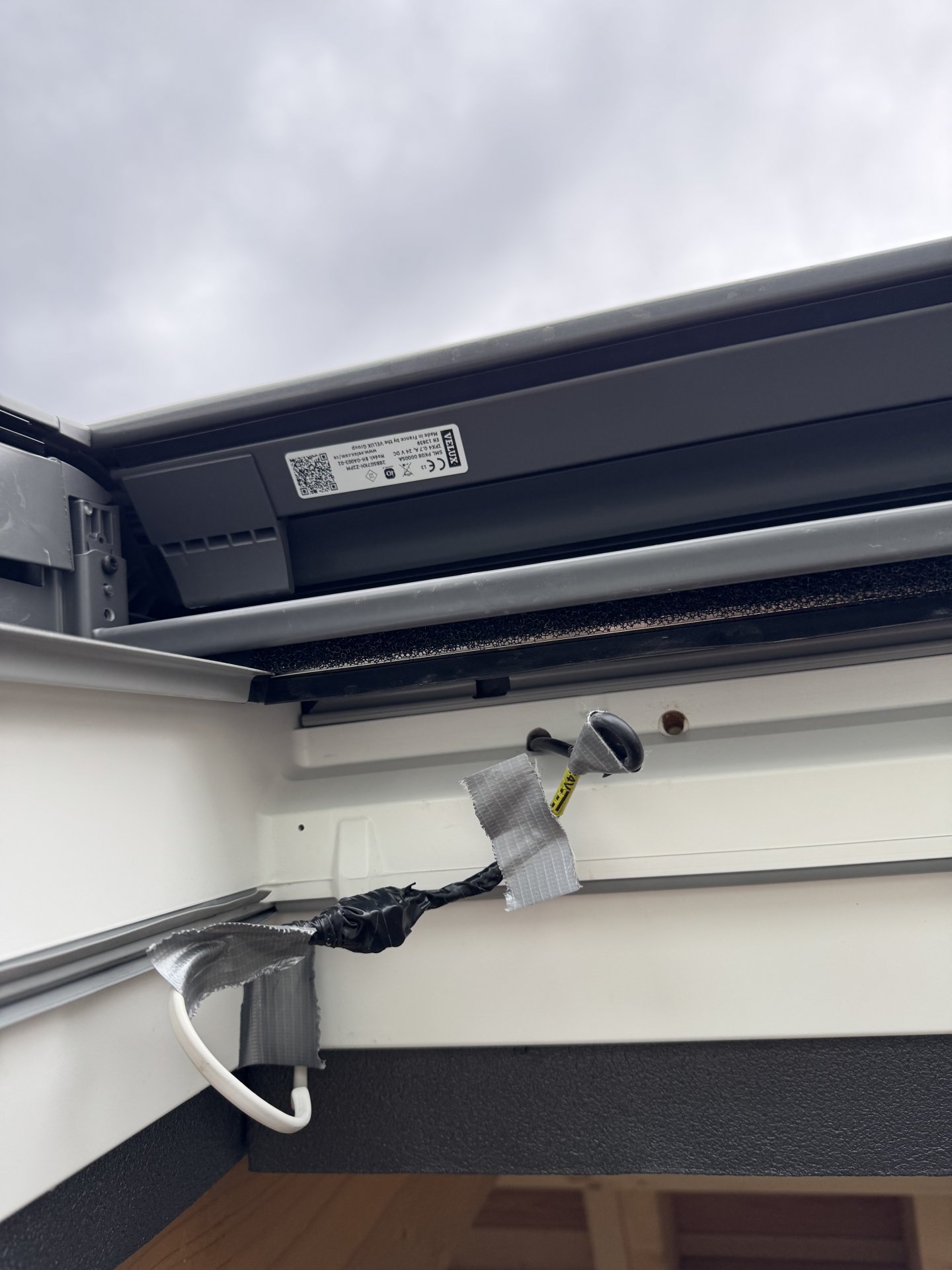

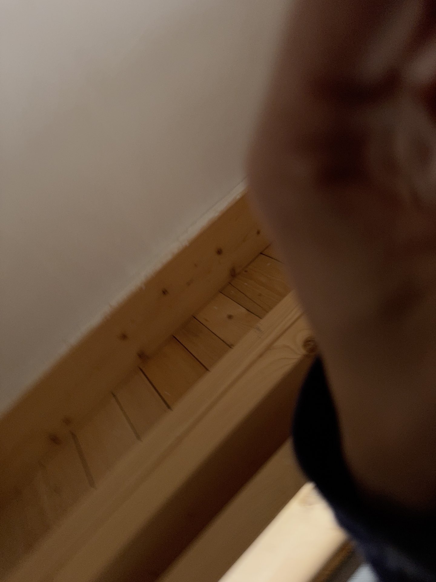

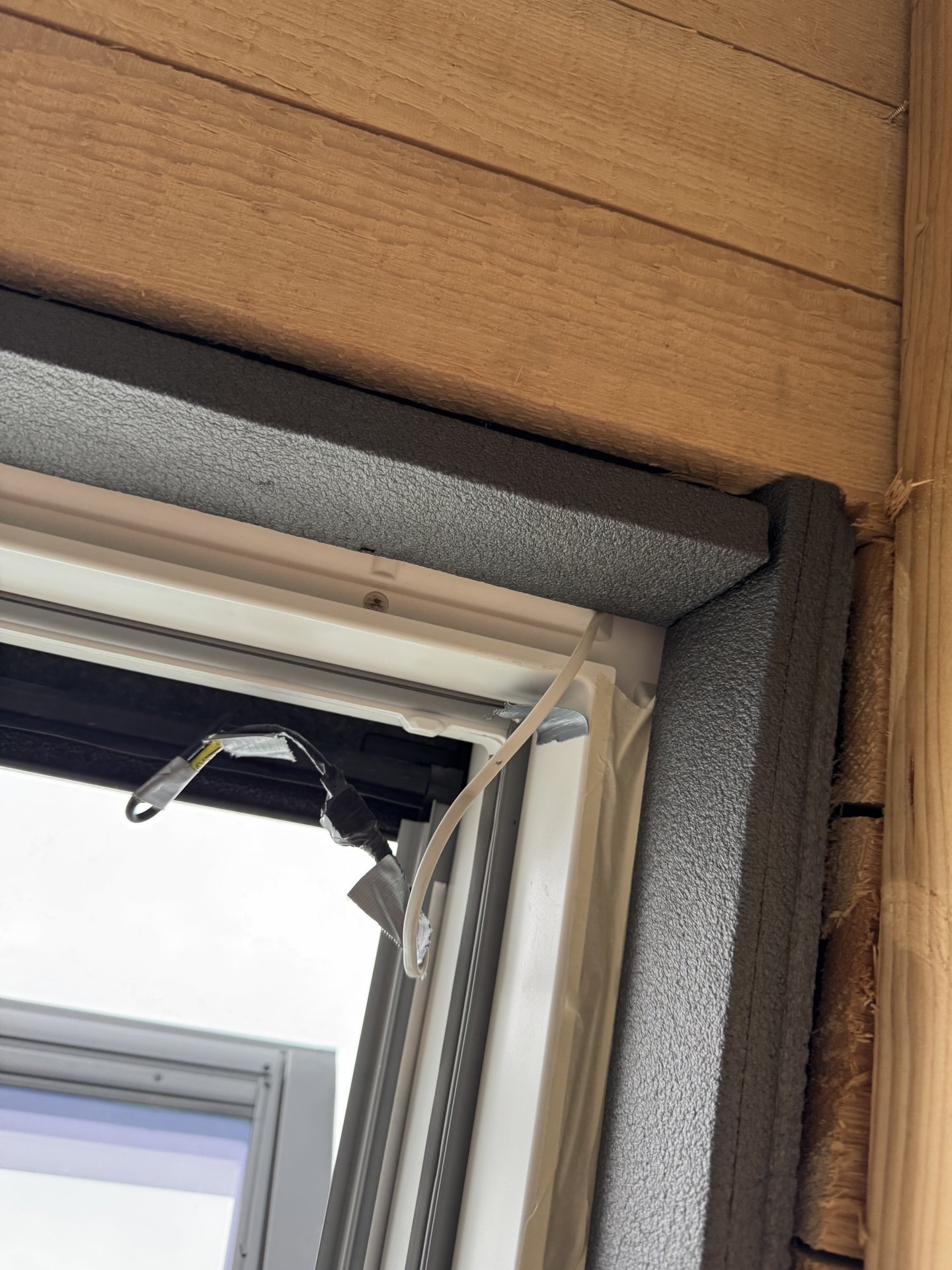

    ich bin aktuell mit meinem Latein am Ende.
    Ich versuche seit ein paar Tagen das Kabel für den SML - Rollladen bei einem Velux GPU PK8 Dachfenster durchzuführen.
    Die Anleitung versteh ich nicht, hab allerdings auch den Eindruck, dass meine Baufirma (die es nicht mehr gibt) die Verkleidung vom Fenster falsch (zu weit innen) angebracht hat.
    Aktuell sieht die Situation wie unten angehängt aus.
    Ich hab ein Loch oben in den Rahmen gebohrt und mit der mitgelieferten Tülle verschlossen, so dass ich unten rauskomme. Wie komme ich jetzt ohne einklemmen von Kabel ganz nach innen?

    Oben rechts hinter dem BDX kommt das Kabel raus
    mir war so als wenn dort eine Graue kappe abnehmbar ist
    das Kabel habe ich nur mit einem Kabelbinder dort durchbekommen weil der steifer ist
    Hast du falsch gebohrt ? :yikes

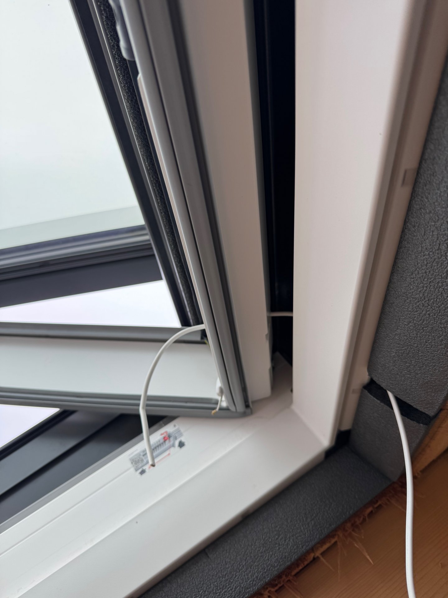

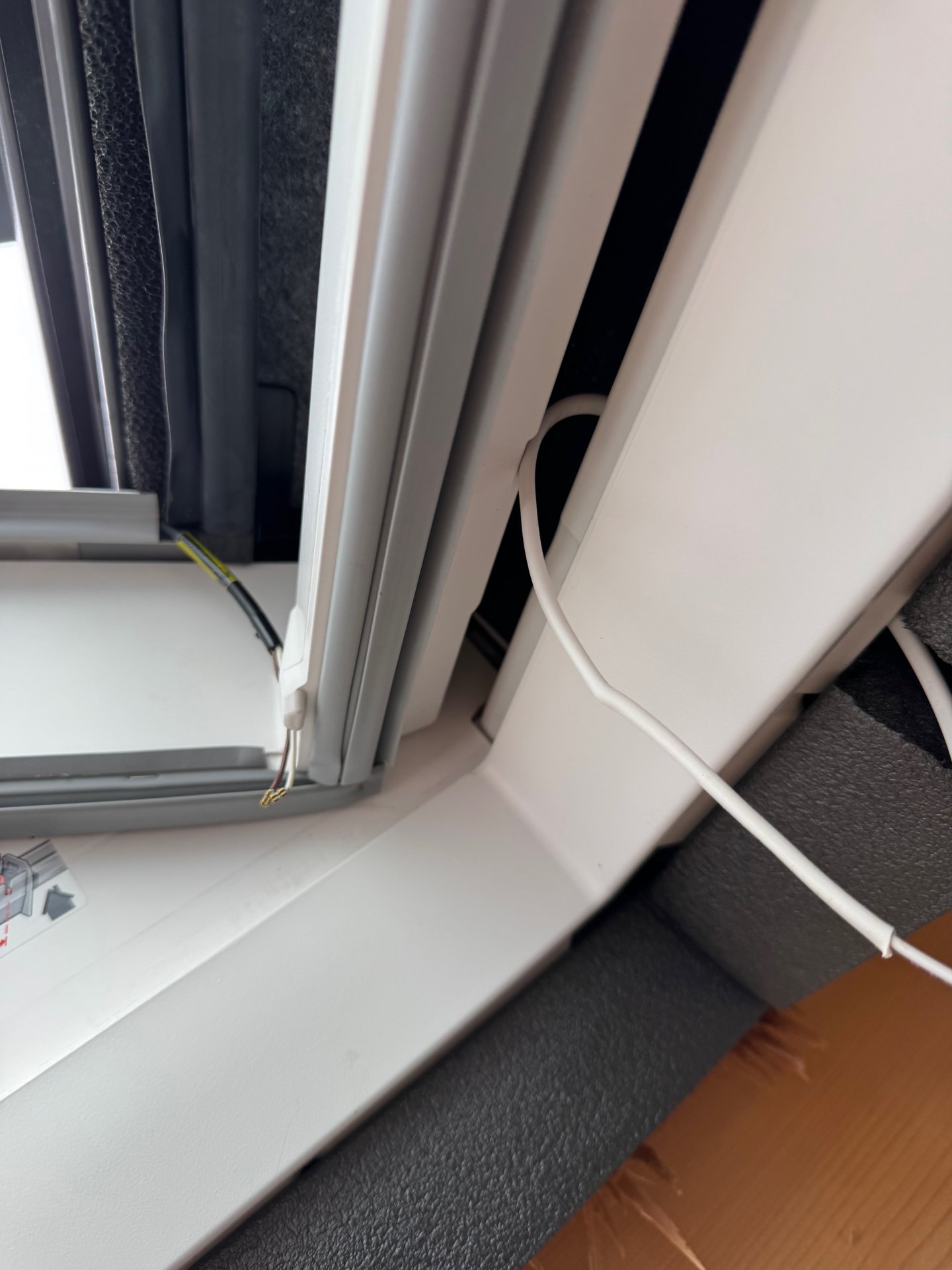

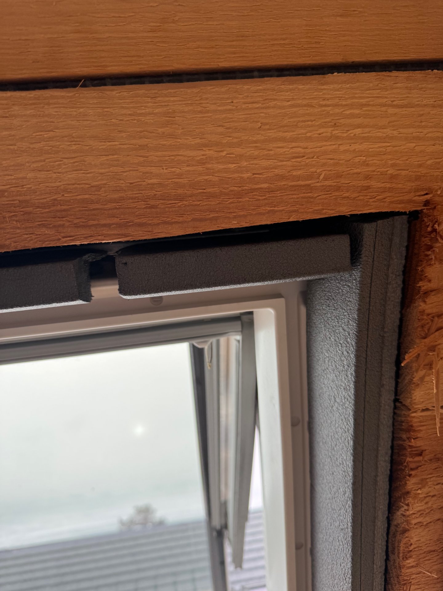

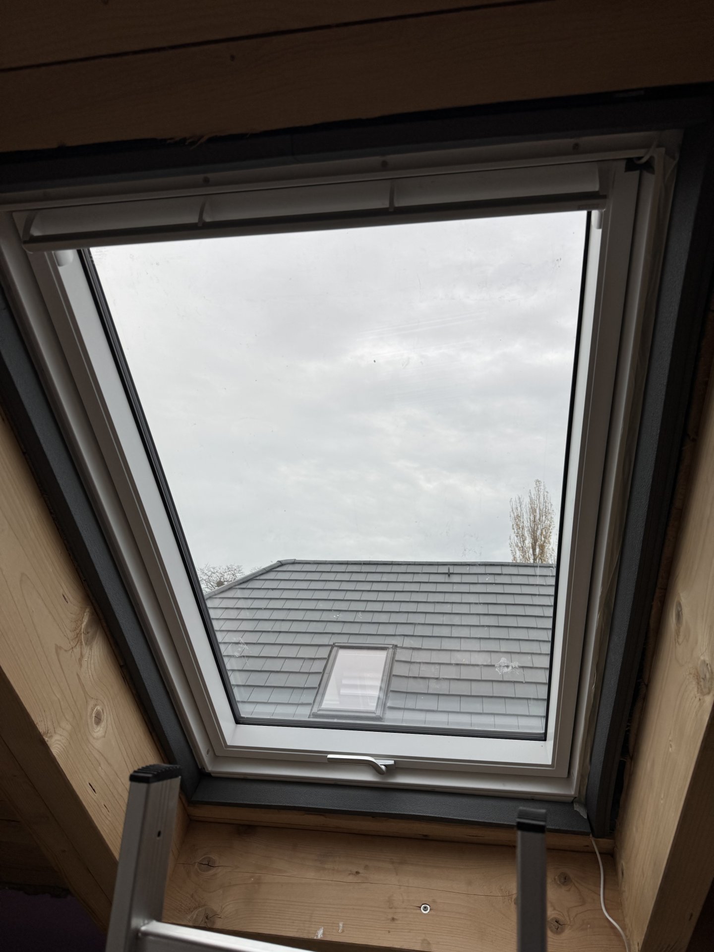

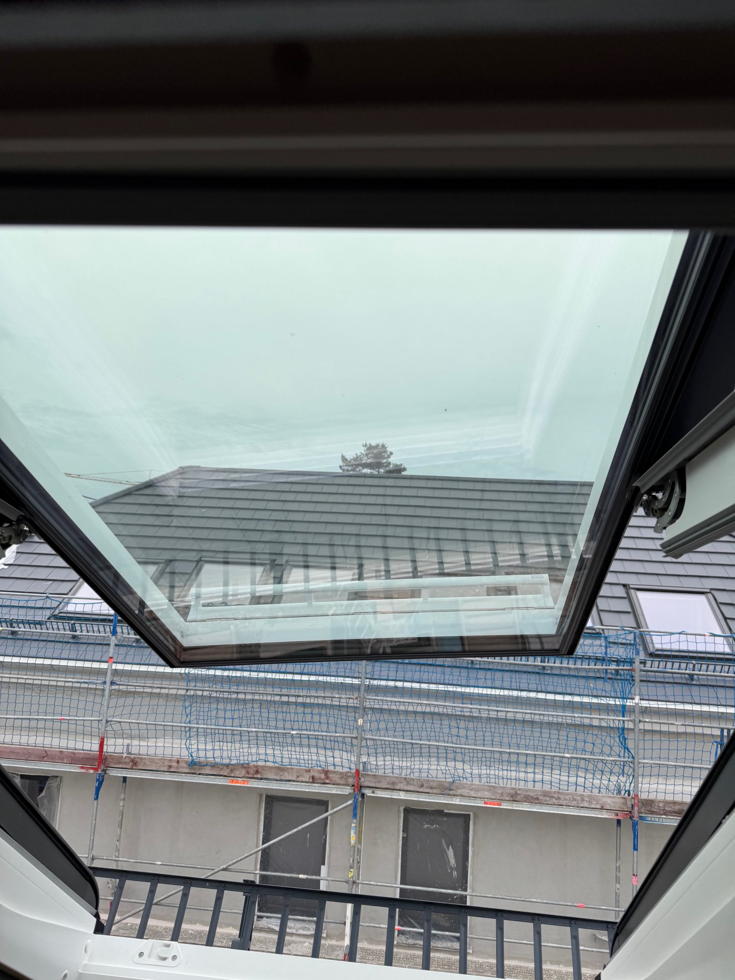

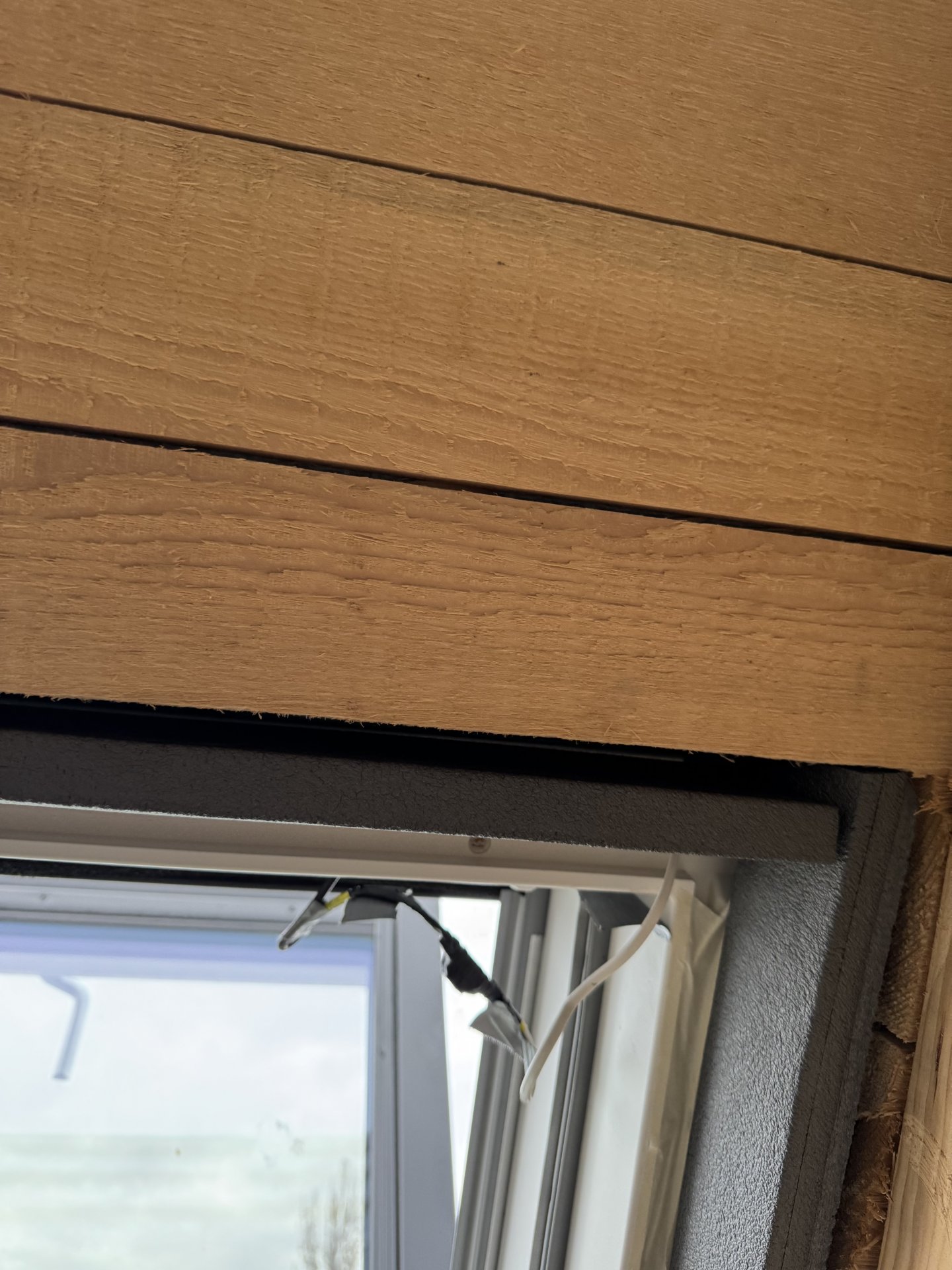

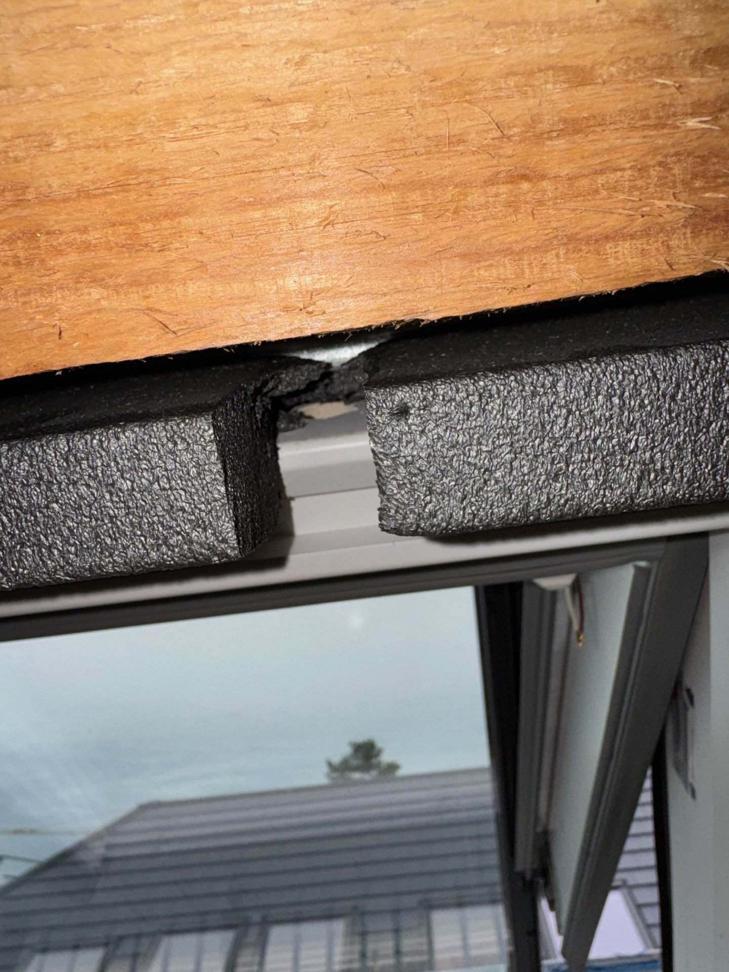

    ich hab's heute hinbekommen.
    Wenn jemand die gleiche Herausforderung hat, hier ein paar Fotos.

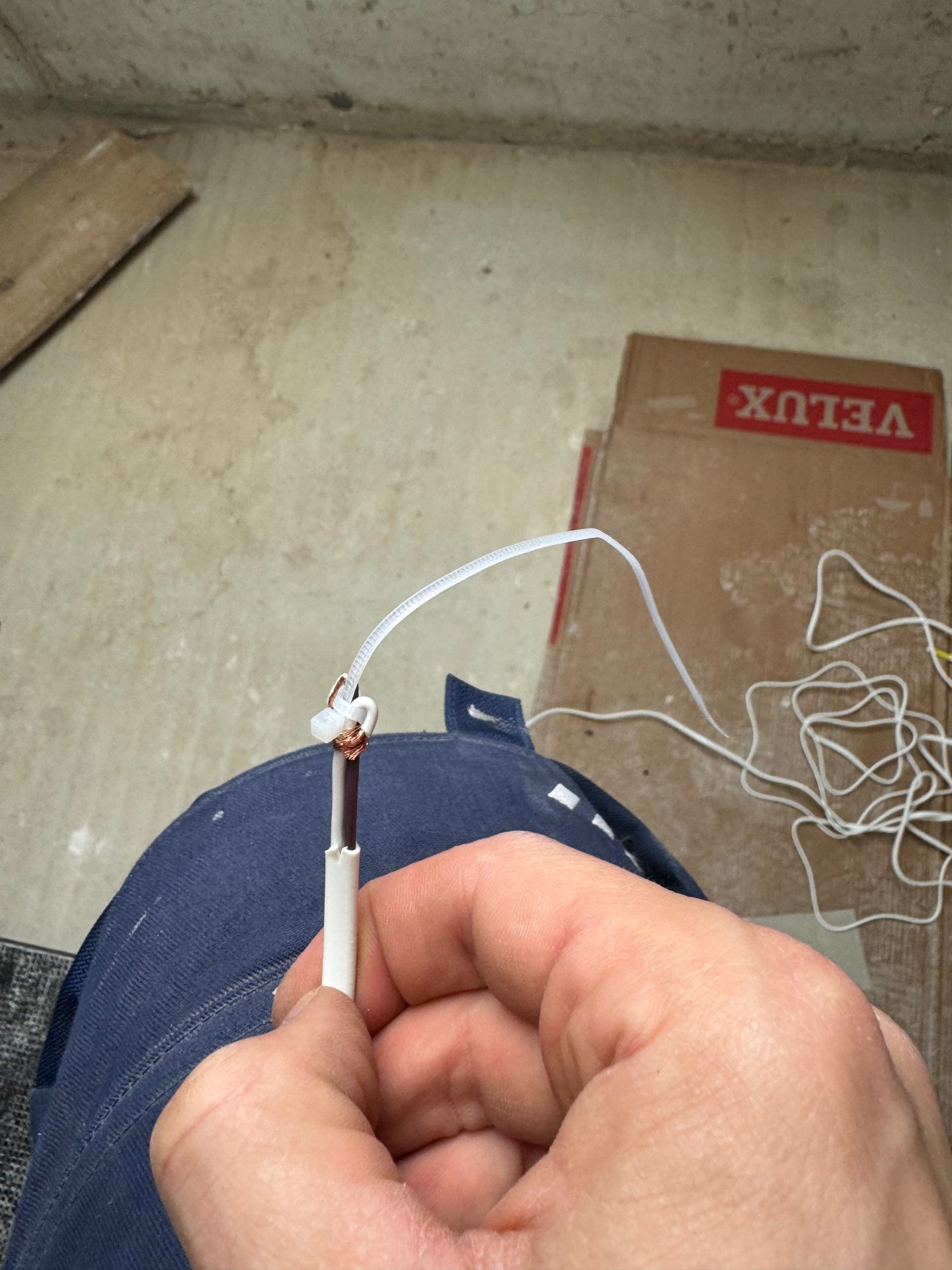

    1. Von rechts oben 14cm nach links messen und die Isolierung 2cm wegschneiden
    2. Den Stopfen entfernen mit einer Spitzzange
    3. Kabel vorbereiten, dazu einen kleinen Kabelbinder nehmen und das Kabel befestigen
    4. Fenster kippen wie in der Anleitung
    5. Kabelbinder mit befestigtem Kabel von innen durch das Loch führen
    6. Kabel durch das zweite Bauteil (mit bereits vorhandenem Loch führen (vorher muss die Verkleidung auf der anderen Seite abgeschraubt werden, die durch die 3 Kunststoff - Schrauben gehalten wird
    7. So sollte es dann von innen montiert aussehen

    Nur noch einen Tip. So lange du kannst, ändere den unteren Wechsel, der ist zu hoch angeordnet.
  9. Ryze
    Ryze
    29.09.2025
    26
    Was meinst du mit „Wechsel“?
  10. ToTi
    ToTi
    27.01.2025
    1.532
    911
    Dachdecker
    Im Süden von Deutschland
    Das waagrechte Holz, unterhalb vom Dachfenster. Das sollte so tief sitzen, dass das spätere Innenfutter senkrecht verbaut werden kann. Dementsprechend sollte der obere Wechsel so weit oben sitzen, damit das Innenfutter oben waagerecht verläuft.
