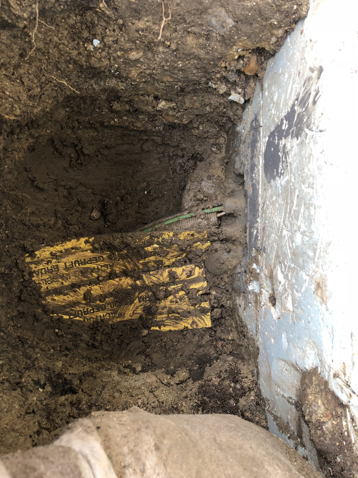

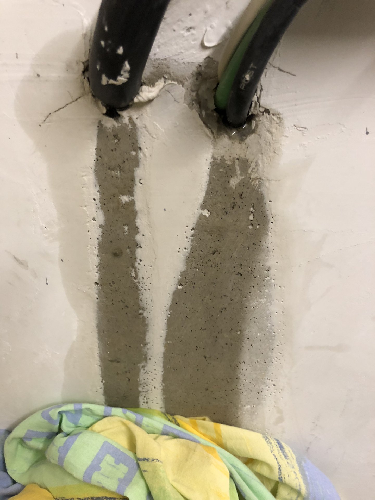

    hallo. Ich hab mir einen tropfschlauch für meine Pflanzen gekauft. Am nächsten Tag als ich in den Keller ging stand der Boden unter Wasser. Das Wasser kommt bei der kabeleinführung rein. 1x bei dem Starkstromkabel und einmal bei Telefon Internet Einführung.
    Habe 1m runter gegraben. Teopfschlauch angemacht und das Kabel außen steht unter Wasser, leider läuft es über den Schacht in den Keller. So das es unter dem esstrifh schin ist und sich die innen gipswände ,it Wasser voll gesaugt haben.
    Reicht es wenn ich die kleine Durchführung mit brunneschaum ausschäume ???
    Danke im Voraus. Lg

    Brunnenschaum ist dafür ungeeignet - es gibt spezielle Dichtmittel, die aber ein etwas größeres Loch erfordern und von beiden Seiten rein sollten.
    Tangit Expansionsharz zum Beispiel - Brunnenschaum kann Deine Kabelhüllen angreifen.
    Allerdings frage ich mich, wieviel Dein Tropfschlauch bitte abgibt, wenn da alles unter Wasser ist. Und wer verbaut im Keller bitte Gipswände??

    Außen aufgraben, Kabel freilegen -ca. 5-10 cm tief , entstandene "Krater" mit Hohlkehlenspachtel auffüllen.
    Nach 2 Tagen :
    Sorgfältiges Reinigen der ersten 20 cm der Kabel mit Aceton.
    Dann 2-facher Auftrag einer hochvergüteten Dichtschlämme wie z.b. Multi-Baudicht oder D24.

    Danke für die Antworten. Keine Ahnung wieso da unten so eine lacke ist. leider ist wieder viel Erde drauf. Werd jetzt rubter graben und noch ein Foto von außen machen.
    Bekomm ich dieses dichtmaterial in einen normalen Baumarkt ?
    Lg

    Meines nicht - da musste richtig zum Baustoffhandel.

    Hier sieht man die kabeldurchführung

    Nee, man sieht Schmutz, keine Kabeldurchführung :)
    Wenn meine subjektive Schmutz = Kaffeesatzdeutung richtig wäre - hättest Du ein ernsthaftes Abdichtungspropblem, welches von KEINER DIN oder WTA-Norm erfasst ist...
