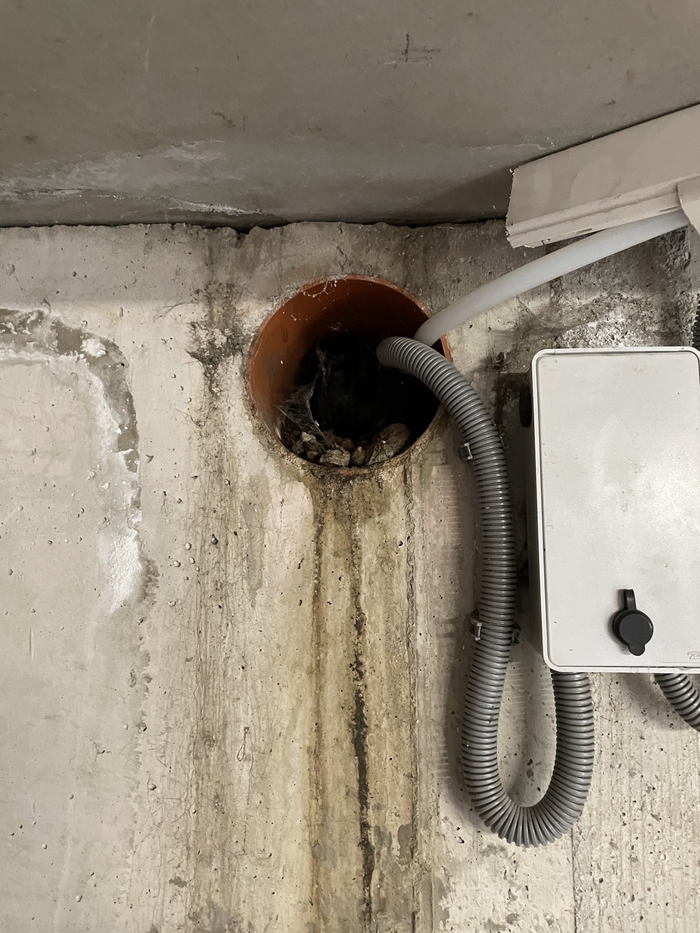

    Hallo zusammen .
    Ich hoffe ich bin hier richtig.
    Bei unserem Haus kommt im Keller bei der Kabeleinführung Wasser rein .
    Bei uns wurde das Kabel in ein Kanalrohr gelegt und das führt unter der Straße durch und in unser Haus .
    Jetzt wird wohl mit der Zeit irgendwo unter der Straße das Rohr gebrochen? sein und das Wasser rinnt da schön in diesem Rohr in unser Haus rein .
    Das es sich hier um Pfusch handelt ist mir klar .
    Das Haus steht jetzt 30 Jahre.
    Wir haben es nur gekauft und umgebaut .
    Die Abdichtung von dem Rohr ins Haus rein ist vollkommen intakt , das Wasser kommt ausschließlich durch dieses Rohr .
    Ich war selber auch paar Jahre auf der Baustelle und mir sind jetzt ein paar Möglichkeiten eingefallen um das mal dicht zu bekommen.
    Aber von Bauwerksabdichtung hab ich keine Ahnung und es soll ja richtig gemacht sein .
    Kann ich da selber ran und was wäre die beste Möglichkeit um das dicht zu kriegen .
    Und krieg ich langfristig mehr Probleme wenn dann irgendwann das Rohr komplett voll mit Wasser steht und nirgends mehr auskommt.
    Eingezogen wurde da nur die Telefon Leitung.
    Danke
    Hannes

    Außen aufbuddeln geht nicht ?

    Da ist genau die Einfahrt zum Haus .
    Alles neu asphaltiert .
    Und das Kanalrohr verläuft unter der Einfahrt direkt unter der Straße durch , auf die andere Straßenseite .
    Da das Wasser im Rohr daherkommt geh ich davon aus das da irgendwo das Rohr (das Rohr hat bestimmt 6 Meter Länge )beschädigt ist .
    Das alles aufgraben würd das Budget wohl sprengen.

    Das Rohr ist mutmaßlich am anderen Ende ähnlich offen, dann ist es kein Wunder, dass da Wasser durch läuft.

    Ja genau das sieht auf der anderen Seite auch so aus . Da komm ich aber genau so wenig dran wie unter der Straße .
    Das endet irgendwo unter dem Parkplatz vom Nachbarn und da geht dann der normale graue Schlauch an die Oberfläche .

    Hab mir ja erst überlegt ich dichte das bei mir von innen ab .
    Aber dann steht mir ja wieder das Wasser in dem Rohr .
    Kann ich da einen Schaden anrichten? Wird aber auch nicht permanent halten , wenn immer von außen das Wasser dagegen drückt ?
    Und eventuell sobald mal neu zum asphaltieren ist trenn ich das Rohr vor meiner Kellerwand das hier das Wasser versickern kann und nicht mehr im Rohr steht .
    Es ist ja nicht wirklich weit unter der Erde .
    Wo ich mir dann wieder Gedanken gemacht habe was passiert wenn mir das im Rohr zurück gestaute Wasser einfriert ?

    Wenn Du das Kabel nochmal aus dem Anschlusskasten ausklemmen kannst, dann kannst Du eine passende Ringraumdichtung in das Rohr einsetzen, dann hast Du für immer Ruhe.
    Ansonsten geht auch Brunnenschaum.

    Ok danke für deine Antwort und Hilfe .
    Die Ringraumdichtung schaut ganz ordentlich aus als Lösung.
    Ich denke mal das das abklemmen der Telefonleitung in dem Kasten kein Problem darstellen sollte , ist eh gleich neben der Einführung.
    Und falls nicht den Brunnenschaum rein , an den hatte ich auch schon gedacht , war mir aber bei dem nicht ganz so sicher .

    Mit Ringraumdichtung (gibts auch zum lösen und über vorhandenen Leitungen überzuziehen) wird das Langfristig funktionieren.
    Brunnenschaum ist bedingt geeignet…

    Ringraumdichtung halte ich auch für die geeignetste Lösung. Hätte ich hier sowieso von Anfang an gemacht. Alleine schon um sicherzustellen, dass da nicht mal ein Schadnager zu Besuch kommt.
    Ansonsten könntest du auch einen Ablauf in den nächsten Kanal bauen, falls du da unten einen hast. Ich wollte im Keller aber keinesfalls ein derartiges Loch nach draußen haben, das nicht abgedichtet ist.

    Ganz ehrlich hab das Loch nie so wirklich bemerkt , bis dann diesen Spätsommer das erste mal Wasser kam . Es war vorher immer trocken.
    Klar gesehen schon aber nie drüber nachgedacht das man da was machen muss/sollte .
    Werde das jetzt mit der Ringraumdichtung machen .
    Kostet nicht die Welt und macht einen guten Eindruck .
