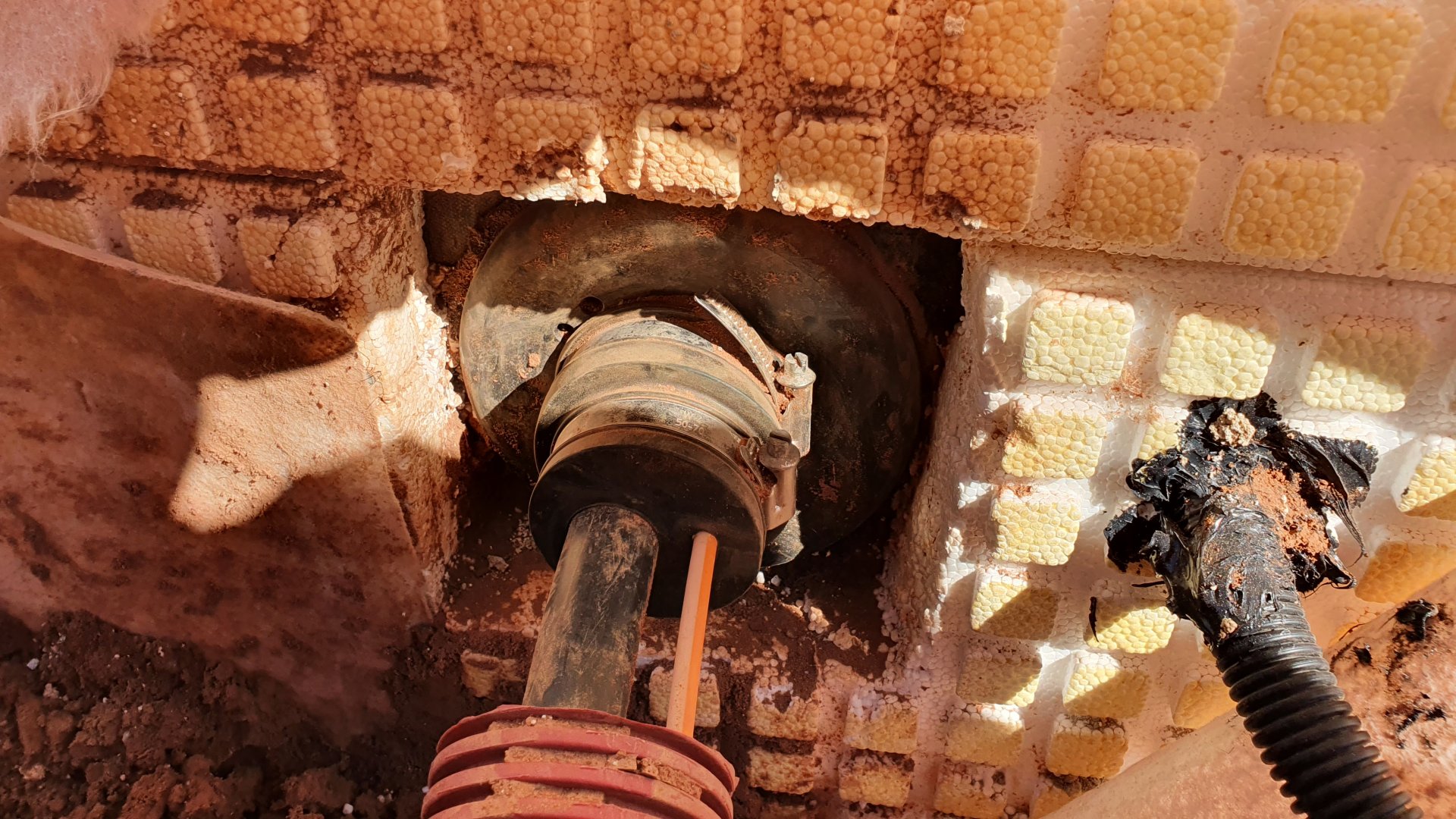

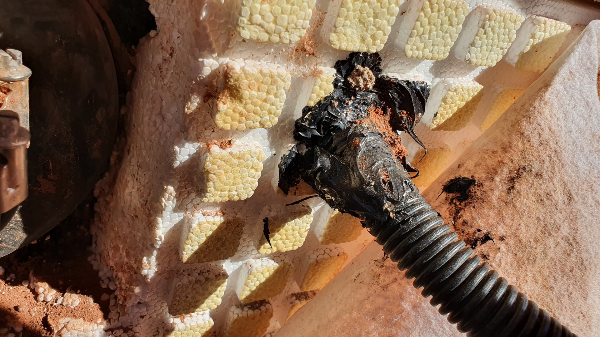

    Zur Thematik: Ich habe für meinen Neubau (Einzug Nov. 2020) jetzt eine PV Anlage bestellt. Diese wurde letzte Woche montiert. Leider wurden wegen Versäumnissen des Elektrikers beim Hausbau und von mir selber das angeffagte Leerohr für die PV Anlage vergessen. Alos musste die Hauseinführung der Kabel unterirdisch durch die Kellerwand des HWR erfolgen. Dafür wurde ein 25mm Loch durch Mauerwerk, Bitumenbahn und Perimeterdämmung gebohrt. Leerrohr durch und Kabel eingeführt. Soweit so gut. Abgedichtet wirde das ganze mit ein wenig schwarzer Masse(weiß nicht genau was das ist). Für mich sieht das weder professionel noch dicht aus. Habe den PV Anbieter mehrfach im Vorfeld hingeiwesen dass ich die Einführung nach Stand der Technik haben möchte. Für mich sieht das aber eher nicht so aus.
    Im Anhang 2 Bilder. Die linke Einführung war vom Energieversorger. Dort wurde ein extra Bauteil zur Einführung verwendet. Rechts dann die Einführung der PV Anlage. Wie ist Eure Meinung dazu? Das ist doch
    Danke und Gruß
    Stefan

    Wie siehts von innen aus?
  5. #5 stefanL284, 16.06.2021
    stefanL284
    stefanL284
    14.09.2018
    55
    Schutzrohr mit Kabel kommt einfach aus der verputzten Wand raus.

    Ach das Leerrohr auch noch durch....
    Kriegste das alles nochmal raus für eine vernüftige Abdichtung?

    Mauerwerk + EPS-Dämmung lassen jetzt mal auf keinen besonderen Abdichtungsfall schliessen.
    Sieht vielleicht nicht toll aus, Schwarze Pampe auf der Dämmung ist auch etwas sinnfrei (müsste wenn dann unter der Dämmung auf der Wand sein), aber müsste seinen Zweck erfüllen.
    -> Es sei denn es gibt doch Vorgaben wegen Wasserdichtheit. Ansonsten.... nur optische Frage.

    Raus bekommen tut man das schon noch.
    Das liegt halt nen knappen MEter später unter der Erde. sollte also dementsprechend schon Wasserdicht sein. Aber hier an der Dämmung ist das schwarze Zeigs ja auf jeden Fall mal an der falschen Stelle. Also müsste ja dann wohl an der Schweißbahn abgedichtet sein.

    Du hast doch keine Schweissbahn aussen an der Wand.
    Bitumendickbeschichtung meinste bestimmt.
    Alles raus aus dem Loch und dann als Vorschlag sowas in der Art

    Ich bin ja jetzt kein Experte für die ganzen BEgrifflichkeiten am Bau, aber ich denke es handelt sich um eine Bitumenschweißbahen im Kellerbereich außen. Und eigentlich sollte ja das Loch durch diese Bitumenbahn abgedichtet sein. Und nicht die Dämmplatten darüber.

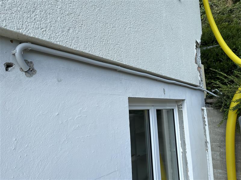

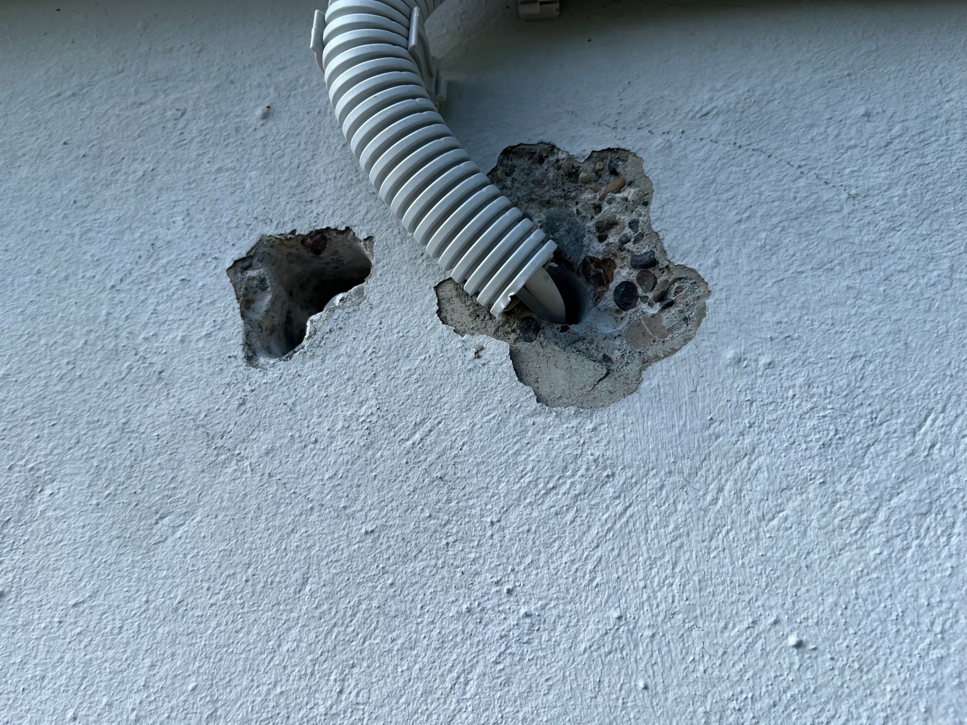

    Hallo zusammen, ich hoffe ich darf auf dem Thread ebenfalls über Kabeleinführung fragen. Ich muss mehrere ausführen: PV (in vom Dach, raus für Wallbox), Klima, Kabelfernsehen. Da die Durchbrüche/Kernbohrungen noch vor der Anbrindung der geplannten Aussenisolation/VHF UK entstehen, muss ich meine Meinung nach nicht in die Erde (PV Kabel kommt vom Dach, Kabelfernsehen kommt zwar aus der Erde muss aber entlang der Mauer zur Garage und Wallbox wird auch etwas Höhe haben). Mache ich da jeweils 35 mm Durchbruch, lege ein 25-er Rohr durch und verfülle mit so etwas wie Drifil (kein Bauschaum?). Beim Kabelfernsehrohr möchte ich eine Option haben ein Kabel nachzuziehen, ich habe sicherheitshalber eine Plastikzughilfe miteingelegt. Wie verschliesse ich das 25 mm Leerrohr am Ende, damit es luftdicht bleibt aber ich später eventuell ein Kabel nachziehen kann - mit Bauschaum oder besser mit Silikon?
    So ist es mitm Kabelfernsehen jetzt, das will ich besser machen, hatte nur 20mm Bohrer daheim. Danke und Gruss.
