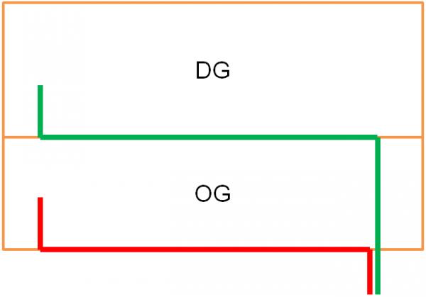

    eine Frage an die holde Gemeinschaft:
    Gegeben ist ein Leerrohr mit 25mm Durchmesser. Beginnt im AZ, endet im Keller, macht in der Zwischenzeit 2x 90° Bögen durch.
    Führe ich die Kabeleinziehhilfe (Länge 20m, Metallspirale vom Elektronikversender aus Sande) von oben ein komme ich nach eingeschobenen 13m nicht weiter. Mache ich das gleiche vom Keller komme ich auch bei 13m nicht weiter.
    An der Spirale sollte es mWn nicht liegen, ein Leerrohr vom DG in den Keller (auch 2x90°, dafür noch länger) hat problemlos geklappt.
    Hat jemand eine Idee, warum nach jeweils 13m Feierabend ist und vor allem: warum sowohl von oben als auch von unten? Nur von oben ODER unten könnte ich ja akzeptieren, aber wieso bei vergleichbarer Länge unabhängig von der Einführöffnung?

    meist hackt es beim 2. Bogen. Wenn die beiden Bögen nun zufällig jeweils 13m vom entgegengesetzten Ende weg sind, hackt es nun mal bei diesen 13m

    Ich tippe auch auf fuchsis Ansicht.
    Die Bögen sind wohl recht "hart" oder das Rohr wurde im nachhinein an diesen Stellen etwas geknickt. Ist diese Stelle recht nahe am Anfang, dann kommt man da recht gut durch. Auf 13m entfernung dagegen wird es schon schwieriger..
    Eine "bessere" Einzugshilfe kann da wirklich wunder wirken... ansonsten kann man mit genug ausdauer und evtl etwas gleitmittel bzw der Staubsaugermethode auch weiterkommen

    danke für die zahlreichen Antworten:
    @Dieter und R.B.: Nein, ich stoße weder am Leerrohr an noch ist das Rohr 26m lang. :)
    @Nolu: Elektronikversender und Sande sind geeignete Suchbegriffe um auf den Händler zu kommen

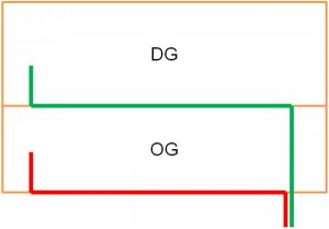

    @fuchsi und Oliver: Ja, das wäre eine Möglichkeit. Was mich wundert: aus dem OG funktioniert es problemlos.
    rot: Problemrohr
    grün: problemlos eingezogen
    Ich werde mal Glasfiber ausprobieren, danach kommt noch die Staubsaugermethode, danach ruf den Eli an, möge er mir helfen...
    Viele Grüße,
    Danny

    am Samstag kam ein Bekannter vorbei (mit seiner Glasfiber/Kunststoff/Was-weiß-ich-Spirale). Mit dieser habe ich dann geschafft unten im Keller anzukommen und das Kabel anschließend zu verlegen. Scheinbar kann seine Spirale den Schub besser nach vorn weiterleiten...
    Wie auch immer, Problem gelöst!
