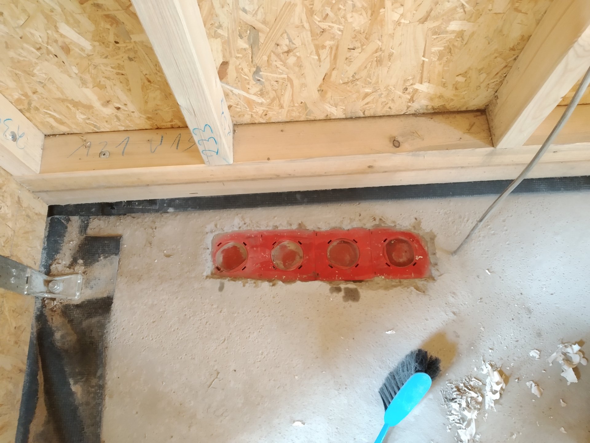

    ich habe eine Frage zur Kabelführung der Elektrokabel (Steckdosen, Lichtschalter usw.) zur Unterverteilung im Zählerschrank bei Holzständerwanden in der Hausanschlussnische.
    Wie werden die Kabel am besten zur Unterverteilung des Zählerschrankes gelegt? Unser Elektriker schlägt vor, die Kabel in der Zwischenwand (siehe Foto) zu legen und dann in die Unterverteilung einzuführen.
    Gibt es noch Alternativen z.B. per Kabelkanal / Kabeltrasse seitlich auf der Wand nach oben zu legen.
    Ich würde es besser finden, wenn die Kabel nicht in Wand liegen und ich diese komplett dämmen kann, auch ist die doppelte Holzschwelle am Boden im Weg.
    Alle Kabel werden bei uns auf dem Rohfussboden verlegt und gehen dann nach oben zum Zählerschrank.

    Ich würde da einen Standverteiler machen.
    Die Wand dämmen, Gipskarton drüber, Kabel runterführen und eine Gipskarton Verkofferung machen.
    Villeicht sogar mit einer Revisionsklappe falls auch ein zwei Leerrohre verlegt werden damit mann später was verändern kann. So hab ich es bei mir gemacht. Sieht gut aus und ist sehr praktisch.

    Es wird doch neu gebaut. Da fangen wir nicht mit "Verkoffern" an... :shades
    Ich würde den Verteilerschrank auf/ an das Ständerwerk schrauben. Gegebenenfalls noch Querbalken verbauen.
    Die Leerrohre am Boden liegen leider nicht direkt an der Wand. Sollte das so sein? Hier würde ich ein paar Zentimeter zur Wand hin ausspitzen. Oder, wenn möglich, die Wand aufdoppeln. Da verschwindet auch der Kasten weiter in der Wand.
    Revisionsklappe und Leerrohr ist eine gute Idee.

    Ich mag Verkofferungen. Da ist auch gleich visuell sichtbar, wo man nicht reinbohren sollte :)
    Wenn das eine Aussenwand ist hat man übrigens keine Alternative. Gut gedämmt muss das bleiben. Kabel rein und Dämmung weglassen ist keine gute Idee.
    Meinen Standverteiler im Betrieb habe ich auch vor einer gedämmten Wand stehen, im Büro, einen Meter neben dem Haupteingang. Drumherum habe ich eine Gipskartonkonstruktion gemacht. Revisionsklappe 30x30 direkt darüber. Etwa 3cm steht der Schrank aus der Wand raus und ist perfekt mit Trennfix eingespachtelt. Sieht super aus und praktisch positioniert. Auch für den Netzbetreiber wenn mal wieder ein neues Smartmeter rein muss :)

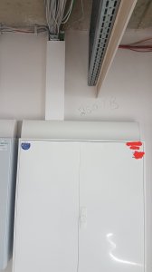

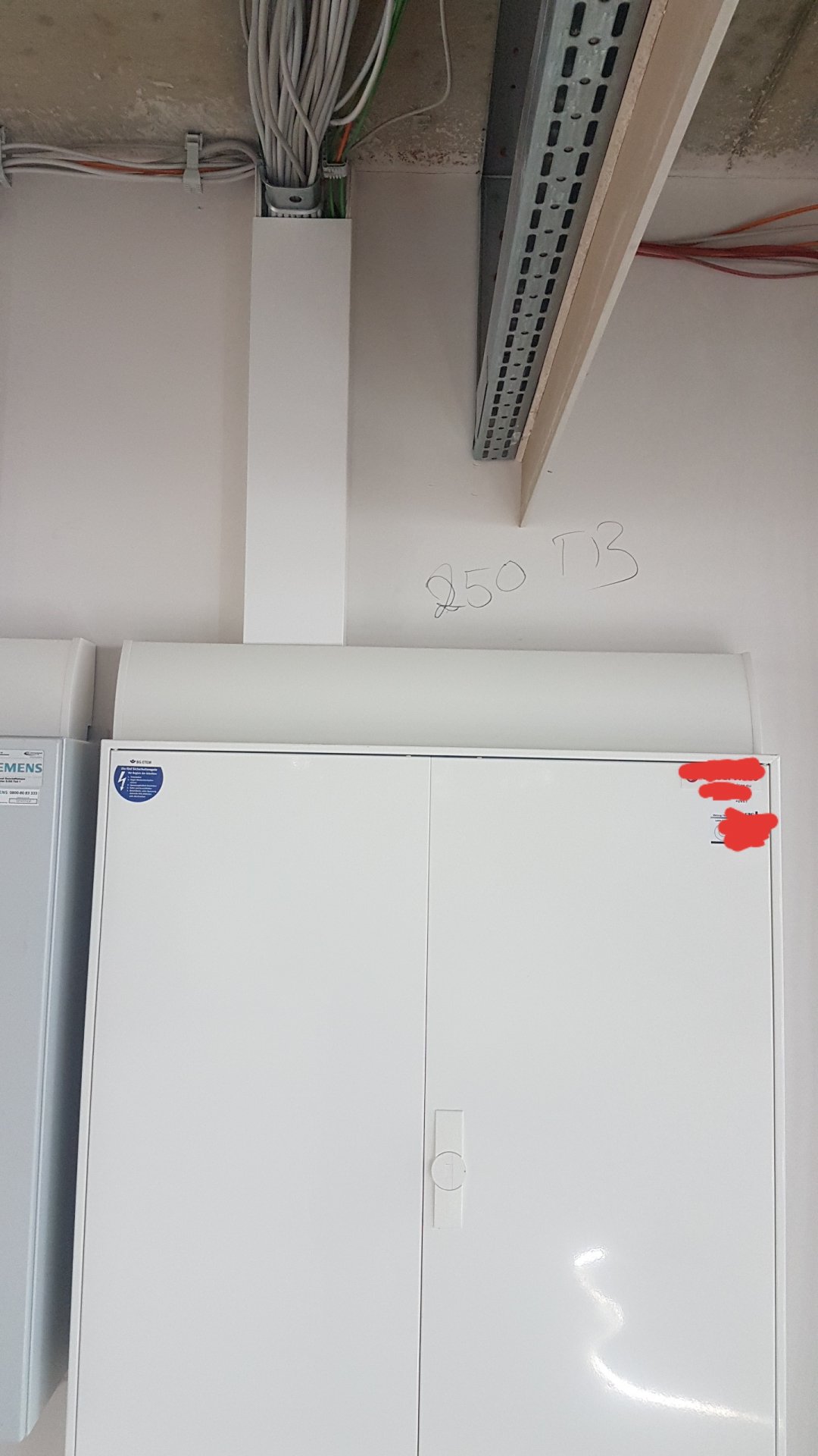

    Da würde ich gar kein Gewese machen. Wand dämmen und zumachen. In der Ecke ein Kanal hochbauen wenn du unter der UV frei haben willst. Sonst unter der UV.
    210x60 oder je nach Bedarf. Kenn deine Anlage nicht
    Dann Rangierkanal unter oder über die UV.
    Alle Kabel von unten? Oder alle Kabel von oben?
    Von Hager gibt es schon fertige Rangierkanäle passend zur Anlage z.B
    Nur von unten halt oder seitlich

    Danke für den Tipp mit dem Rangierkanal, das hört sich gut an.
