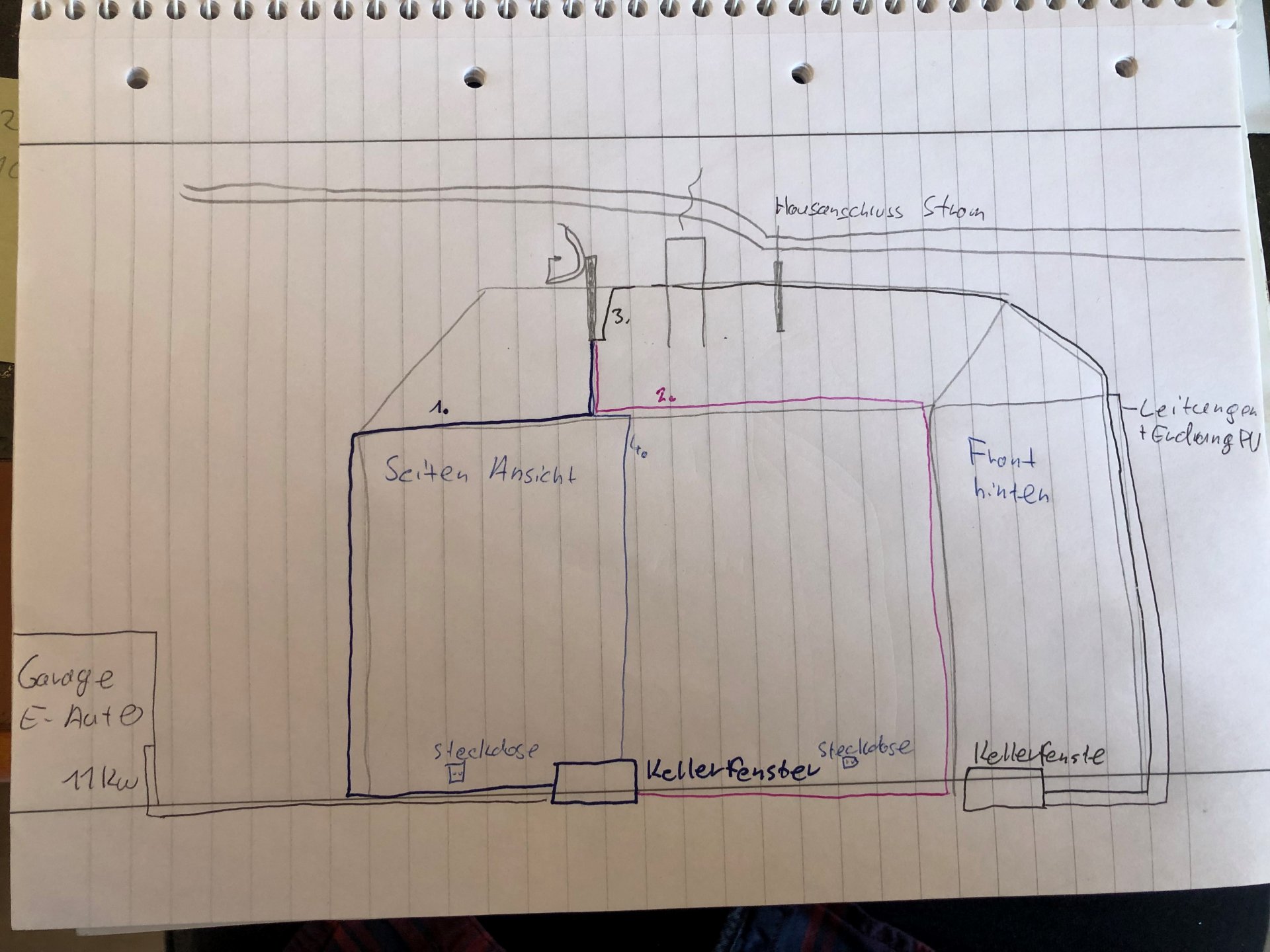

    Hallo Zusammen,
    habe mich in das Thema eingelesen und bräuchte nun einen Rat für die Umsetzung und den Verlauf der Erdungsleitung
    Folgende Ausgangslage:
    Wir haben uns ein Haus gekauft.
    EFH Bj. 1998
    Strom wird über einen Dachständer bezogen.
    PAS bzw. HES im Keller (Hauswirtschaftsraum mit Gastherme) vorhanden.
    Sat Anlage mit Inhaus Verkabelung (4 Räume) vorhanden, da kein Kabel-Fernsehen im Stadtteil verfügbar. Sat Schüssel + LNB haben wir bereits erneuert.
    Hierbei habe ich festgestellt, dass die Schüssel weder eine Erdung hat noch ein PA vorhanden oder ein Überspannungsschutz eingesetzt ist.
    Die Kabel kommen vom LNB laufen in den Dachboden und sind dort mit F Verbinder
    an die jeweilige Leitung aus den jeweiligen Zimmern angeschlossen
    War das damals so üblich? Alle hier bei uns haben eine Sat Anlage. Einige Häuser sind deutlich älter als unser Haus. Bei denen ist ebenfalls nichts von einer möglichen Erdung zu sehen.
    Der Mast hat innen (im Dachboden) einen Anschluss für das Erdungskabel.

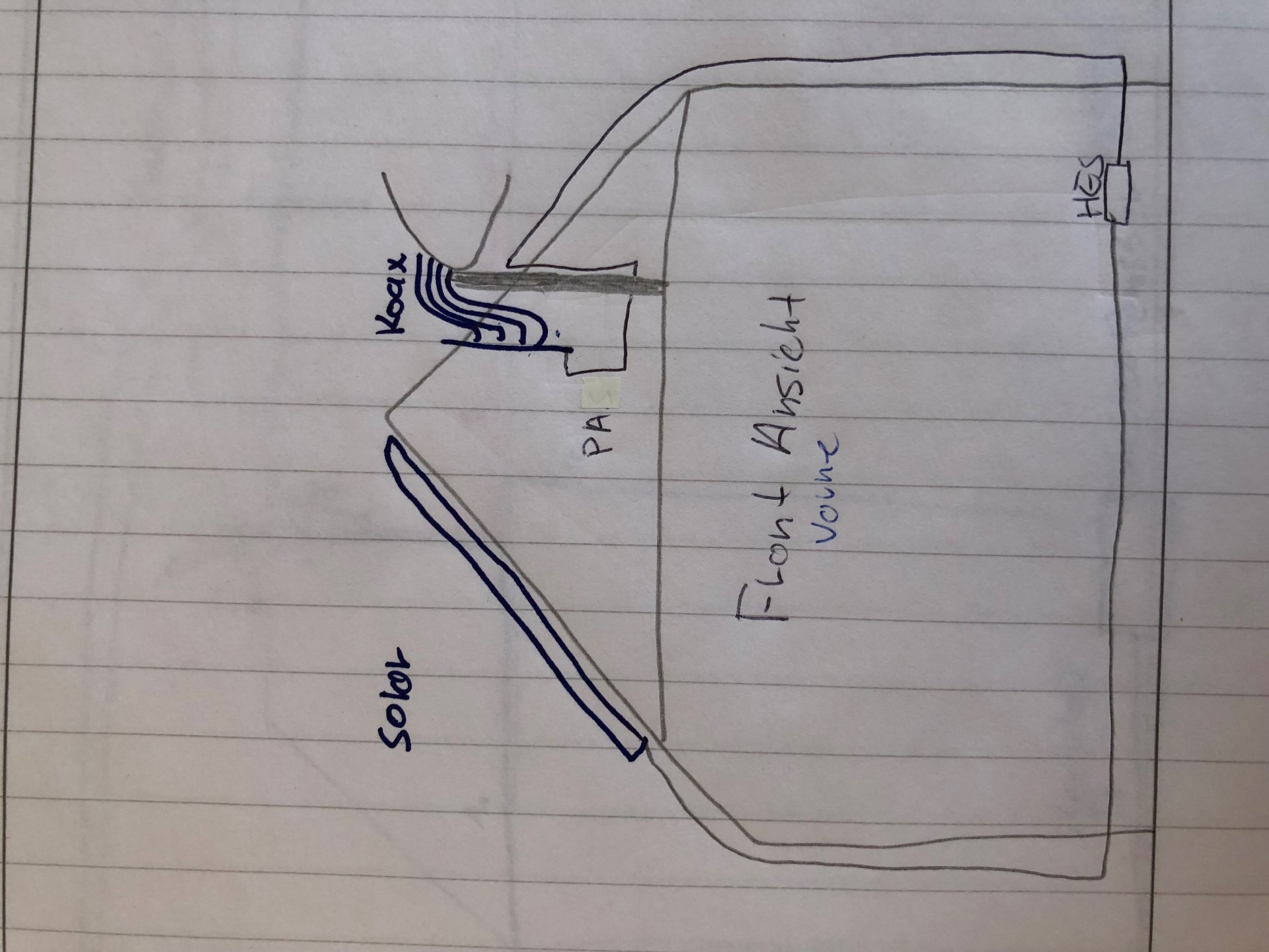

    Kann ich das (16mm) dort anschließen und dann den Mast entlang nach oben über das Dach, die Hauswand entlang über den Keller an die Haus Erdung anschließen? Oder darf das Kabel nicht nach oben führen? Siehe Skizze 1.
    Ich würde die Leitung (4 mm) ebenfalls an den dann geerdeten Mast legen. Passt das so?
    Ich habe 3 Möglichkeiten wie ich das Erdungskabel verlegen könnte. Siehe Skizze 2
    1. Vom Sat Mast nach unten bis zur Regenrinne (Kunststoff) diese bis zur nahegelegenen Eck entlang und dort die Hauswand nach unten. Alternativ könnte ich das Kabel auch in das Regenrohr legen. Von dort erneut die Hauswand entlang (an einer Steckdose vorbei) bis zum Kellerfenster. Allerdings müsste das Erdungskabel ca. 5 – 6 Meter neben der Stromleitung für unsere Ladesäule 11 kW entlanglaufen. Hätte den Vorteil, dass ich mit den Kabelkanal könnte
    2. Vom Sat Mast nach unten bis zur Regenrinne (Kunststoff) diese bis zur entfernteren Ecke entlang und dort die Hauswand nach unten. Alternativ könnte ich das Kabel auch in das Regenrohr legen. Von dort erneut die Hauswand entlang bis zum Kellerfenster. Allerdings würde das Erdungskabel so an einer Steckdose mit Angesteckten Geräten vorbeilaufen. Leitung lässt sich hier gut verstecken.
    3. Vom Sat Mast nach ober zum Giebel. Von dort diesen Entlang die Schräge runter bis zum Regenrohr und dort die Hauswand nach unten. Alternativ könnte ich das Kabel auch in das Regenrohr legen. Dort Entlang laufen die Leitungen sowie die Erdung der PV Anlage. Das würde für mich am wenigsten Aufwand bedeuten, da hier die Kabelkanäle bereits vorhanden wären sofern das so möglich ist. Auch hier müsste die Leitung außen die Auswandentlang bis zum Kellerfenster. Von dort dann durch den gesamten Keller vorbei an Wasserleitungen, Stromleitungen (Licht Keller) und der Gasleitung bis zur PAS.
    4. Vom Mast nach unten zur Regenrinne. Von dort 1-2 Meter nach rechts (höhe Kellerfenster). Ab hier die Hauswandentlang (Kabelkanal müsste verlegt werden) bis zum Kellerfenster. Das würde die Außendarstellung am meisten beeinflussen.
    Bei Variante 1 + 2 + 4 würde die Leitung durch das Gitter vom Schacht und Kellerfenster (beides aus Metall) in den Keller geführt werden. Bei Variante 3 nur am Gitter vorbei und durch eine Kernbohrung in den Keller.
    Bei Variante 1 + 2 + 4 Befindet sich die PAS auf der anderen Seite des Raumes. Hier kann die Leitung entweder an der Decke entlang. Kreuzt jedoch die Gasleitung und Stromleitungen (Licht Keller). Alternativ könnte ich die Leitung am Boden entlang der Wand verlegen. An der Wand ist wo die Leitung vorbeiführen würde ist unsere Gastherme angebracht. Diese hängt bei 120 Cm Höhe.
    Kann ich die Leitung grundsätzlich einfach so über das Dach verlegen ob gibt es auch hier etwas zu beachten? Hält die Leitung die Temperaturen welche sich auf dem Dach entwickeln können aus?
    Kürzester Weg: Variante 4 -> Variante 1 -> Variante 2 -> Variante 3 längster Weg
    Zusätzlich haben wir eine neue PV Anlage auf der anderen Dachseite installieren lassen. Kann ich theoretisch die Sat Erdung an die Erdung der PV Anlage anhängen?
    Habe versucht so ausführlich wie möglich zu sein. Ich hoffe es ist mit Hilfe der Skizzen verständlich.
    Bin auf eure Antworten gespannt.
    Danke.
