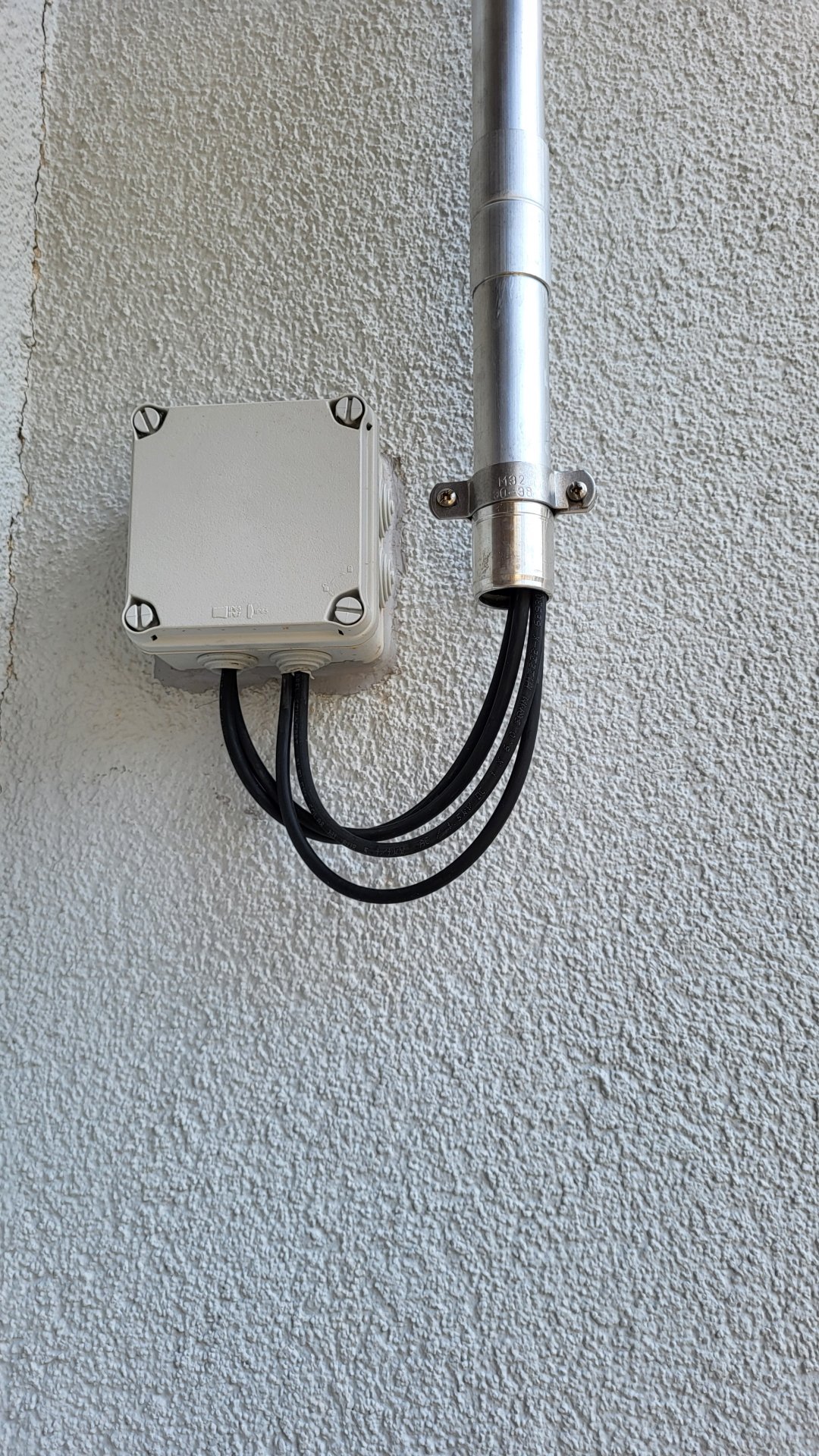

    meine Photovoltaikanlage habe ich mittlerweile installiert und ich bin super zufrieden.

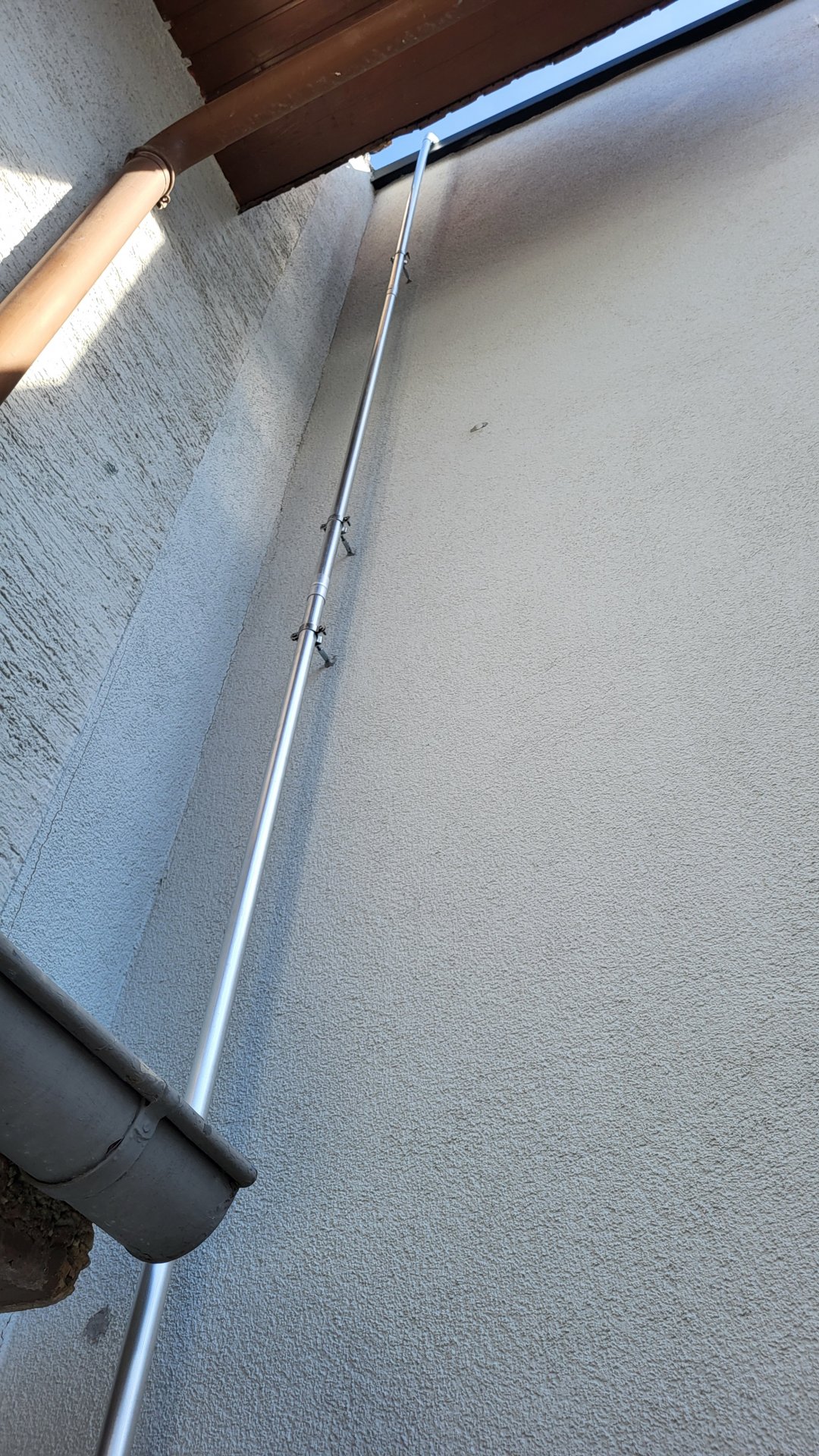

    Die Kabelführung an der Hauswand habe ich über ein Alurohr gelöst.
    Wie ihr seht habe ich die Kabel mit einer Tropfschleife in ein Kasten gelegt, der wiederum auf der Rückseite offen ist und die Kabel ins Haus führt.
    Jetzt meine Frage: Wie schütze ich die Strings in der Tropfschleife?
    Sie hängen auf ca. 2,5m Höhe, daher denke ich, dass das Risiko durch äußere Einwirkungen gering ist. Lediglich Witterung.
    Würdet ihr sie trotzdem noch ggfs. in ein Leerrohr legen? Vorschläge, Tipps?
    Danke und Grüße

    Das würde ich genau so lassen. Wenn das PV-Kabel sind, wovon ich mal ausgehe, sind die UV-stabil. Wenn da die pralle Sonne draufknallt würde ich höchstens zur Beschattung ein Dach drüber tun...

    Man hätte sich mehr Mühe bei der Optik des Bogens geben können, ansonsten kann das genau so bleiben.
