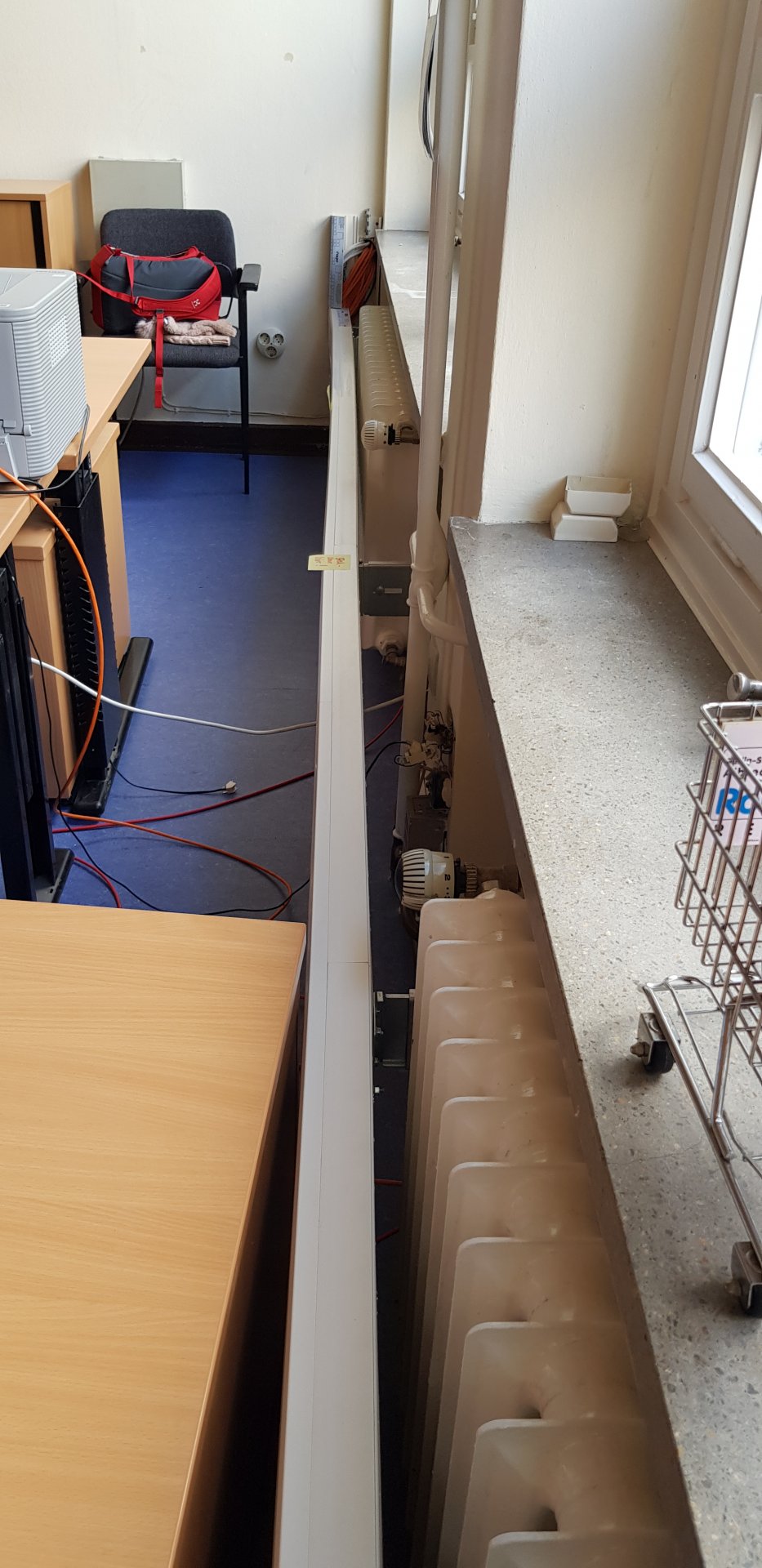

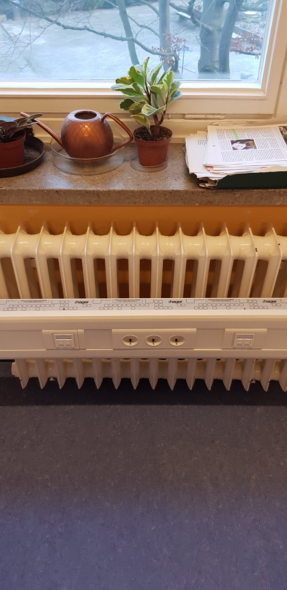

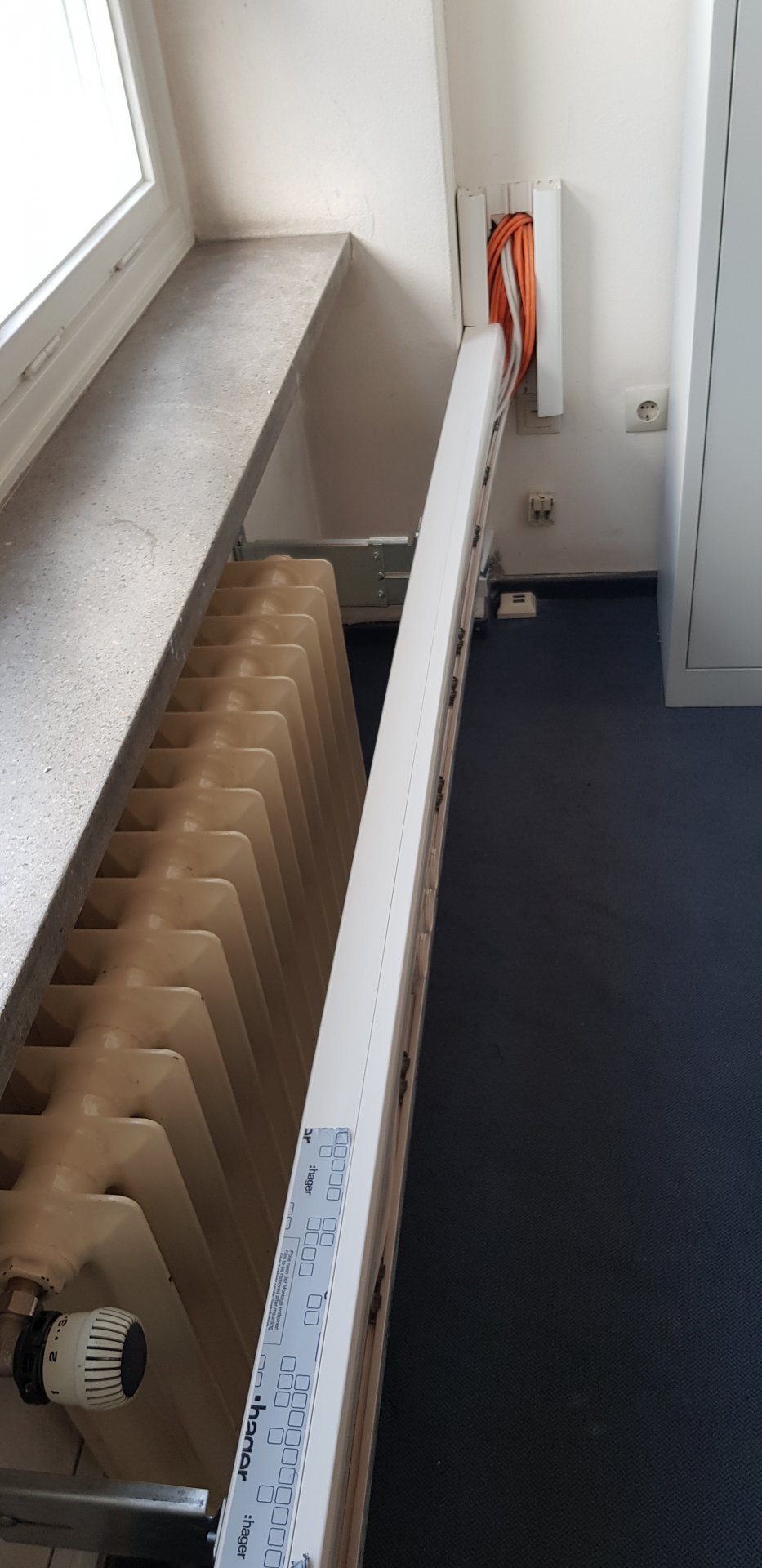

    In den Ferien wurden neue Kabelkanäle in der Verwaltung eingebaut.
    Ist das in dieser Form baurechtlich zulässig?
    Was ist, wenn defekte Heizkörper getauscht werden müssen?
    Wie ist das mit den Fenstern als Fluchtwege?

    Der Fluchtweg wird genauso wenig behindert wie durch die Heizkörper.
    Den Heizkörper wird man schon noch rausoperieren können so wie es aussieht
    Unpraktisch und nicht durchdacht. Aber irgendwer wird es ja geplant und bestellt haben

    Fangfrage??
    Seit wann kann man durch Kippflügel flüchten??
    Die Heizung geht raus, kein Problem.

    In einer Schule dürften die Fenster der dritte Rettungsweg sein. Es müssen mindestens zwei unabhängig voneinander erreichbare und ohne fremde Hilfsmittel benutzbare Rettungswege vorgehalten werden.
    Diese Kabelkanäle sind zwar unschön aber rettungstechnisch völlig unerheblich. Für mich sieht fast so aus, als sollte eine Heizkörperverkleidung gebaut werden und der Elektriker war zuerst da.
