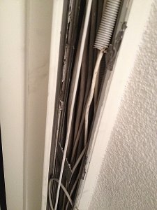

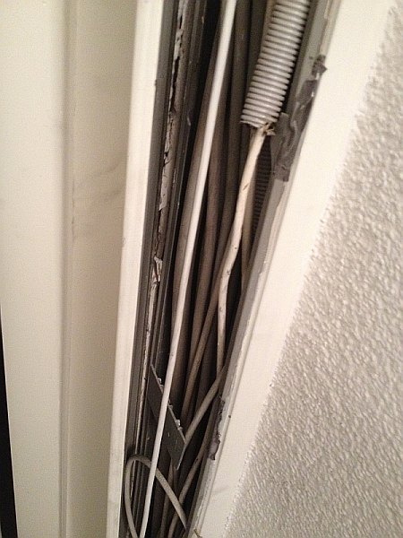

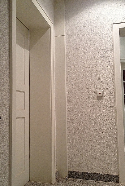

  11. #11 kronk123, 16.01.2014
    kronk123
    kronk123
    23.11.2013
    23
    IT
    Heidelberg
    ein lama
    anbei zwei Fotos vom Schacht...
    Ich frage mich, ob man das Innere vom Kunststoffschacht mit Brandschutzschaum auffüllen kann und die Sache erledigt wäre?

    ok danke. aber das mit dem verkleiden mit Rigis auf F90, wäre das ggf. eine Lösung?

    Ich gehe mal davon aus, das die dort zu sehenden Leitungen nicht zur Versorgung des Treppenhauses (Licht, Türklingel...) dienen?
    Dann sollten diese Leitungen entweder in einen Kabelkanal I90 verschwinden, oder mit einer entsprechenden Trockenbauverkofferung I90/F90 verkleidet werden.
    Unter Putz verlegen ginge prinzipiell auch, vorrausgesetzt, die im Kanal vorhandenen Kabel sind für diese Verlegeart zugelassen.

    @TE
    sicherlich kannst du was mit GK bauen, nur brauchst du ja jemanden der dir bestätigt das das ganze F90 ist!
    Also Fachfirma Brandschutz beauftragen oder in zugelassenen F90 Kabelkanal verlegen oder up verlegen.

  20. #20 kronk123, 17.01.2014
    kronk123
    kronk123
    23.11.2013
    23
    IT
    Heidelberg
    ein lama
    ok, vielen Dank an euch Alle. so wie es Aussieht, muss der Kunststoffschacht generell weg, aber beeinflusst die Inbetriebnahme der RWA nicht und da das Bauamt das nicht bemängelt hat, werde ich die Leitung von der RWA von wo anders verlegen lassen, dann fasse ich das Kunststoffschacht nicht an und es hat Bestand. Wenn das Bauamt das dann bei der Abnahme nicht extra bemängelt und ich meine Abnahme habe, sprech ich das bei der nächsten WEG Versammlung an, damit die WEG die Kosten für den Umtausch trägt. Bis dahin muss ich schauen, dass ich nur das nötigste mache, um die Auflagen zu erfüllen, sonst fließen alle Kosten an mich :(
    Das wäre doch ein Versuch wert, oder?
