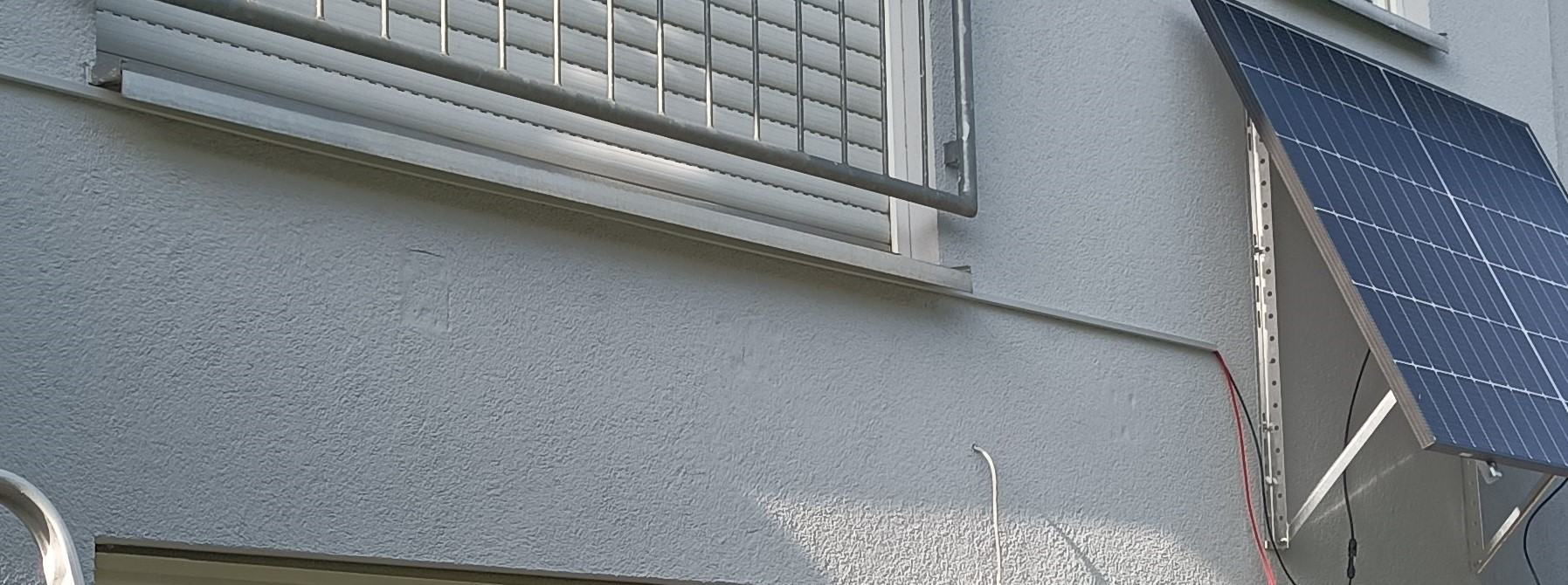

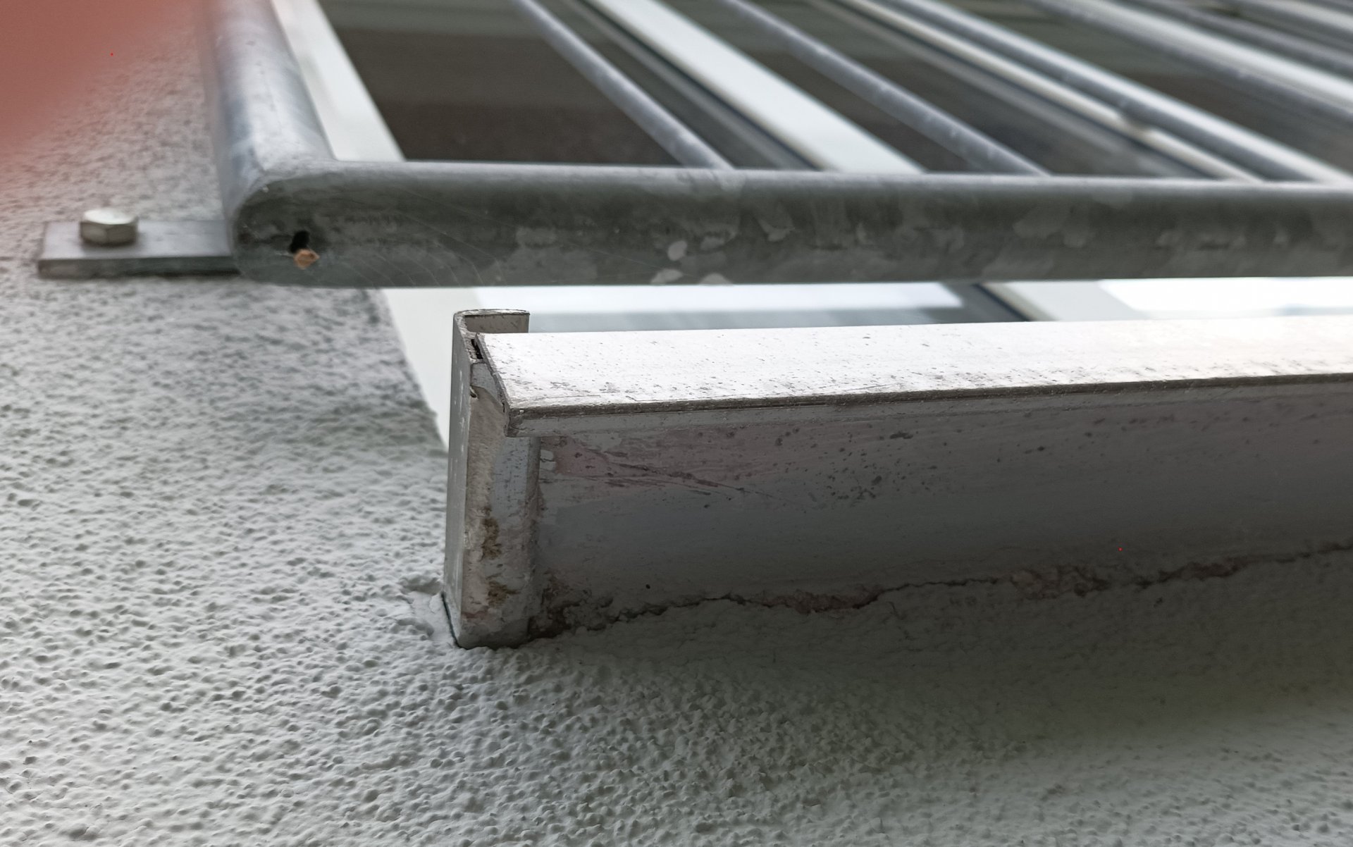

    Zwischen dem auf dem Bild zu sehenden Solarmodul und einem Solarmodul, das auf der rechten Seite angebracht ist, soll ein Kabelkanal für die Solarleitungen gelegt werden. Die Solarleitungen haben einen Durchmesser von 5,8 cm. Es sind zwei kurze Teilstrecken vom Modul bis zum großen Fenster und die Fensterlänge des großen Fensters mit 2 m.
    a) Welche Kanalgröße ist erforderlich? Die beiden Leitungen (rot, schwarz) haben einen Durchmesser von je 5,8 cm.
    b) Wie verlegt man den Kanal möglichst unauffällig? Man kann ihn unter dem Fensterbrett anbringen. Der Platz ist ausreichend. Die Länge zwischen Wand und Vorderkante des Fensterbrettes beträgt 6,3 cm. Allerdings kann man dort schlecht Löcher bohren, um den Kanal zu befestigen.

    Zuerst dachte ich, es handelt sich um die Leitungen von thermischen Solarkollektoren, aber die Bilder sagten mir dann, dass Du wohl nur Millimeter mit Zentimeter verwechselst, und das gleich mehrmals.
    Warum kann man da schlecht bohren? Gehört Euch das Haus nicht?
    Vielleicht wäre es auch geschickter, zwei 6mm Löchlein nach drinnen zu bohren und die PV-Leitungen über der Fußleiste zu verlegen? Wobei ich kein Freund von langen Kleinspannungsleitungen bin. Die Verlustleistung wäre mir zu groß.

    Da reicht die Größe in die das reinpasst, also "klein".
    Diese weißen Plastik-Kabelkanäle sind halt potthässlicher Plastikkram den man halt sieht. Du kannst dir auch überlegen da einen Kanal aus Alu-/Edelstahl zu nehmen, den sieht man zwar eher besser, aber die sieht halt "gewollter" aus. Meine Meinung.
    Oder mach es wie es @Fred Astair sagt, bohr hinter dem Modul rein und lass das innen irgendwo verschwinden...

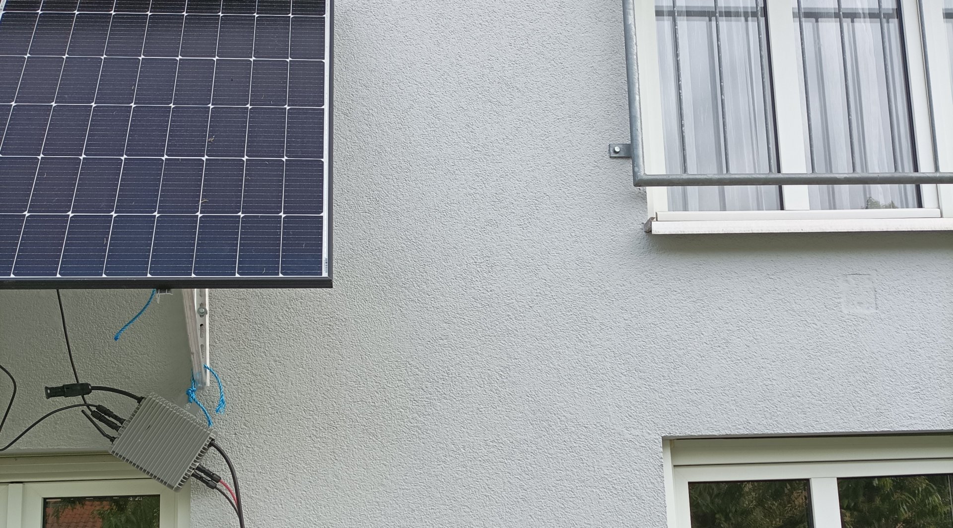

    Danke, ich habe mich für einfache 15 x 15 mm Kabelkanäle entschieden. Sie sind mit 4 mm Dübeln befestigt.
    Ergebnis: Siehe Foto
    Ich möchte die Solarleitungen über die an die Wand geschraubten Halterungen führen. Im Herbst sollen die Module steiler gestellt werden. Um zu vermeiden, dass dabei die Leitungen irgendwann einmal gequetscht werden, suche ich einen stabilen Übergang. Wie könnte ich den ausführen? Es wäre auch möglich, die Aluminiumwinkel am Modul mit Stoppern zu versehen, die einen Minimalabstand zur Wand ermöglichen.
