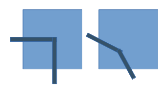

    hallo,
    auf der Suche nach eine praktikablen Lösung bin ich auf dieses Forum gestoßen,
    vielleicht habt Ihr noch eine Idee.
    An meiner Garage möchte ich ein Codeschloss für das Rolltor anbringen.
    Hierzu muss ich ein 6 adriges Kabel nach innen führen.
    Da aber die Frontseite auf der Wetterseite ist und im Winter gerne auch mal vereist,
    soll das Modul an die seitliche Wand des Pfeilers und hierzu muss ich quasi ums Eck bohren.
    Also Bohrer, 16mm, ansetzen und ca. 10 cm einbohren,
    dann an der Innenwand wieder ansetzen und so einen innenlegenden rechten Winkel erstellen.
    Mit einem Kreuzlaser als Wasserwaage kann ich das sehr gut Anzeichen.
    Allerdings müssen die Bohrungen recht genau im 90° Winkel zur Wand angesetzt werden, sonst treffen diese sich evtl. nicht.
    Schrägbohren fällt flach, habe ich bereits probiert, aber da platzt zuviel ab.
    Das dünne Kabel ca. 8mm kann durch diese Bohrung dann nach innen geführt werden und weiter verarbeitet werden.

    Ein Foto innen und außen wäre ganz hilfreich. Als erstes würde ich schauen, ob es nicht einen einfacheren Leitungsweg gibt. Wenn man aber unbedingt durch den Pfeiler will oder muss und schräg in einem Zug nicht geht, würde ich trotzdem die 90% vermeiden. Leicht schräg auf beiden Seiten gibt einen angenehmen Winkel zum Einziehen und dürfte das Problem mit dem Abplatzen minimieren.
    beim Winkel (ich hab jetzt mal um die 30° statt 45° genommen) kann man sicher noch nachjustieren.

    Es ist nicht zu erwarten, daß die Garage zusammenfällt, wenn da Löcher in den tragenden Beton gebohrt werden.
    Aber die Betonüberdeckung, die früher so wie so viel zu klein war wird unbemerkt weiter vermindert und es werden Risse im Beton entstehen.
    Später führen solche Risse zum Rosten des Bewehrungsstahles und zum Abdrücken des Betons. Das kann zwar 10 oder 20 Jahre dauern. Aber es ist trotzdem nicht schön.
    Besser vermeidet man solche Konstruktionen und bohrt an einer anderen Stelle ein einfaches Loch. 16 mm mit einer einfachen Bohrmaschine aus dem Hobbykeller bohren, wird sich noch als sportlich herausstellen.
