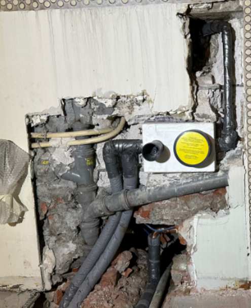

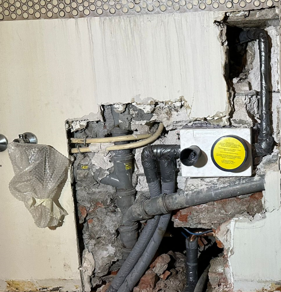

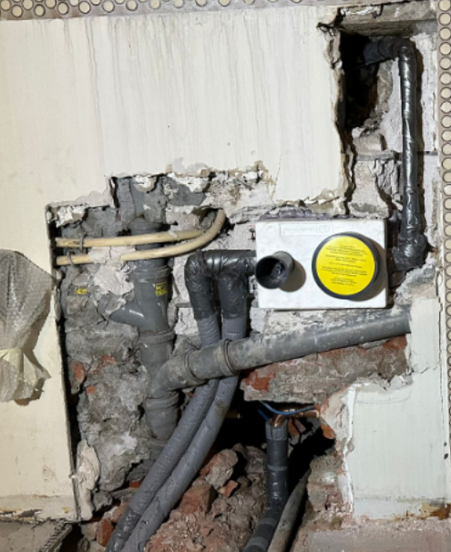

    ich war im Fachmarkt für Baustoffe und habe Haftputz bestellt, da mein Gipser mir das genannt hat, um die Kabelschlitze und Decke/ Wand auszugleichen.
    Mir wurde dann Kalkputz von weber.cal 174 Kalkputz mitgegeben. Ich hab mir nichts dabei gedacht, bin auch nur Leihe.
    Heute habe ich damit die ersten Schlitze verspachtelt. Das Zeugs scheint ziemlich rieselig und braun. Bin immer von weißer/ gräulicher und glatter, feiner Masse ausgegangen.
    Mit dem Putz will ich eben die Wand wie auf dem Bild verspachteln (zusätzlich Steine zum Füllen) und die Wände und Decke glätten. Danach soll in manchen Räumen ein Silikatputz aufgebracht werden und in andere Tapete.
    Ist der Putz dafür geeignet? Sollte ich den zurück bringen und Knauf Rotband nehmen?
    Danke für eure Tipps.

    Das ist beides Unsinn. Ein "Haftputz" ist was ganz anderes und dieser "Weber" ist kein Haftputz... Der Verputzer hat wohl Haftgips gemeint (DIN V 18550) und das ist was komplett anderes als ein "Haftputz" (damit meint man eher eine zementgebundene Haftbrücke)... Dieser Kalkputz den man dir gebeben hat, hat mit beidem wenig zu tun...
    Ich würde bei der Flickerei auch eher einen Gipsmörtel nehmen, gegen den "Rotband" hätte ich da nichts einzuwenden. Das ist ein "Haftputzgips", das passt dann schon. In allen Fällen wirst die Schlitze wohl eh noch einmal mit einer feinen Spachtelmasse überziehen müssen, weil so einen Schlitz mit Gips zuzuputzen und ihn gleich direkt zu glätten, so wie das ein Stuckateuer hin bekommt, ist handwerklich sehr schwierig und selbst die Stuckateuere spachteln das lieber in einem seperaten Arbeitsgang nochmal, weil es wohl einfach schneller geht...

    Ich würde erst mal die dicken Löcher stopfen. Mit was ich das bei meinem Haus gemacht habe, sage ich lieber nicht, ich habe auch vor "Murks" keine Angst, solange der von mir ist :D
    Aber was ist das für eine blaues Kabel, was da durch die Wand läuft?

    Ich konnte problemlos umtauschen und habe nun Rotband Pro. Ganz anders damit zu arbeiten und ein deutlich besseres Ergebnis. Danke für eure Tipps.
    Zum blauen Kabel... Gute Frage, bisher hab ich es nicht herausgefunden. Es scheint irgendwie am Badewannenabfluss zu sein und geht nach oben Richtung ehemaligen Elektrowarmwasser Boiler.

    Blau war schon immer entweder ein Aussenleiter oder heute halt der reine Neutralleiter, das hat man eigentlich noch nie an die Badewanne geklemmt... Wenn das an der Badewanne angeschlossen ist, dann war das wohl einst die Erdung, was eigentlich noch nie hätte eine blaue Leitung sein dürfen, aber egal... wieso irgendwer der Meinung war die brauche es nicht mehr weiß ich nicht...

    Ich würde Streckmetall über die Stelle legen und irgendeinem Gipsputz anwerfen. Das Streckmetall kann man in den noch feuchten Putz eindrücken. Das muß nicht verschraubt werden.
