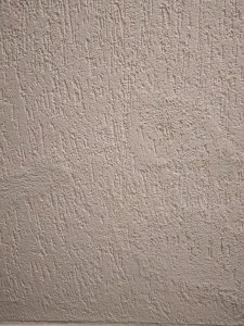

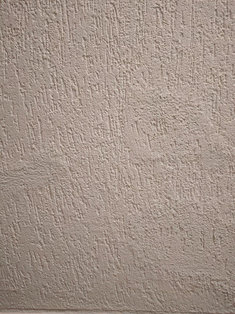

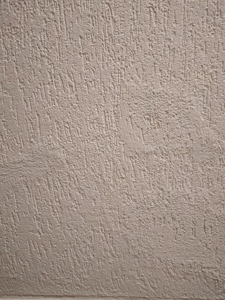

    Da hilft nur, dass der Bauleiter den Vorschlag in weiser Voraussicht ablehnt ;)
    Ich hatte im Keller auch mal probiert ausgebrochene Reibeputz-Bereiche zu flicken: geht schon, aber man siehts halt (s. Anhang).
    In meinem Fall aber allemal besser als glatt zuzuputzen, oder die komplette Wand zu verputzen.
    Im Wohnraum würd mich das aber stören.
