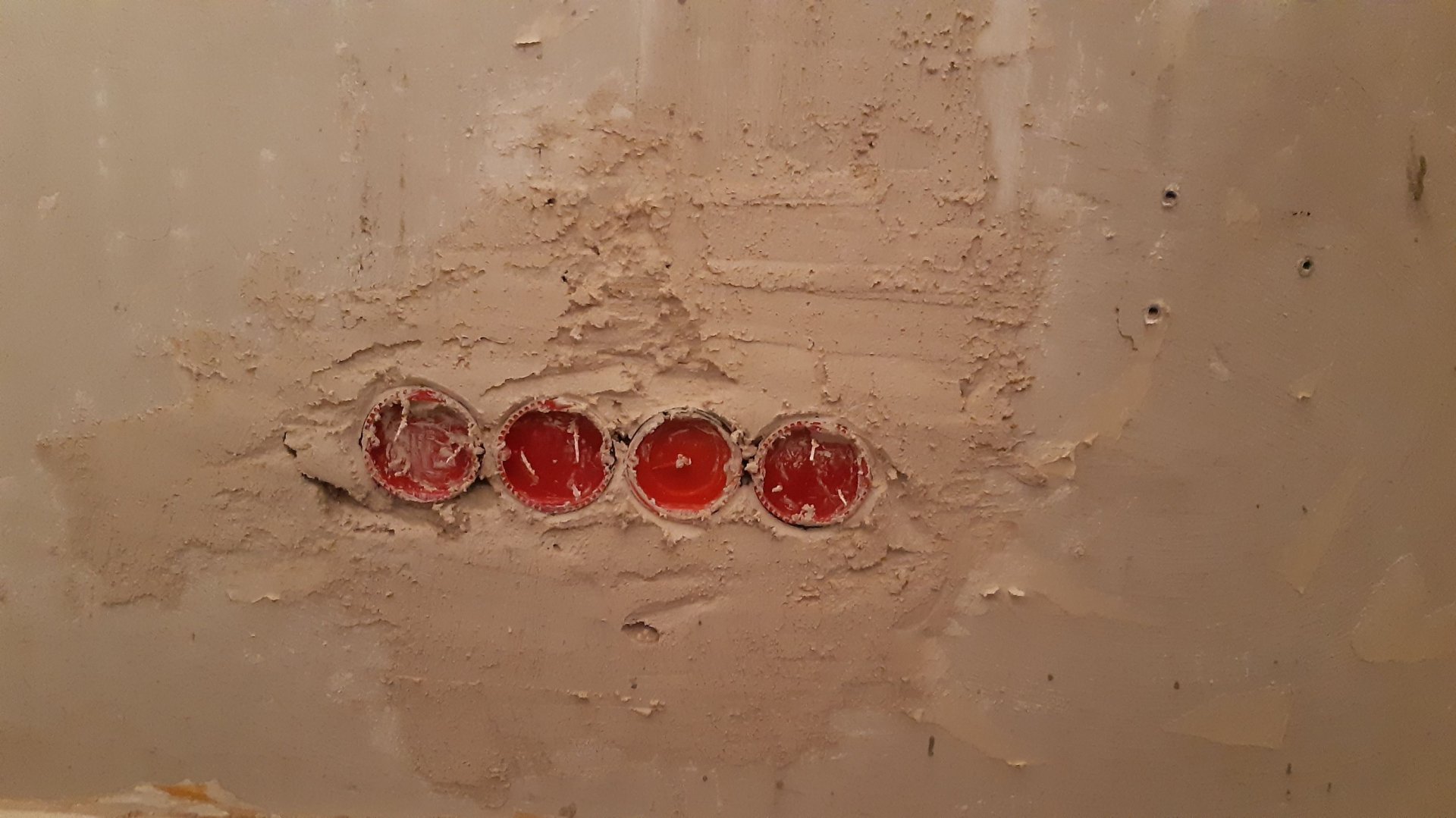

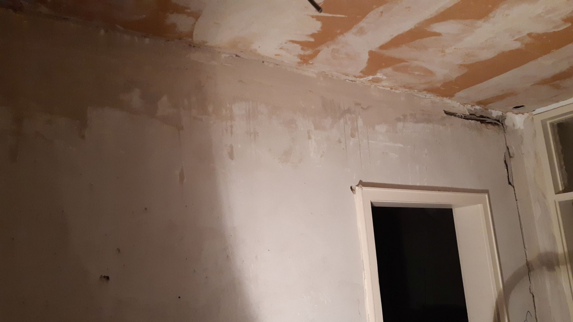

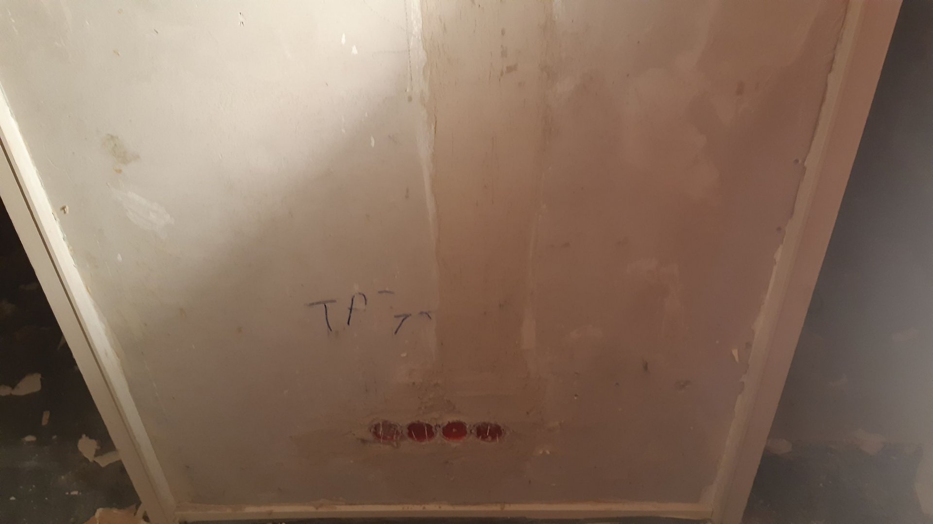

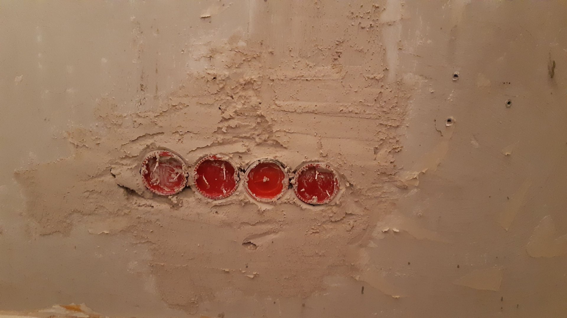

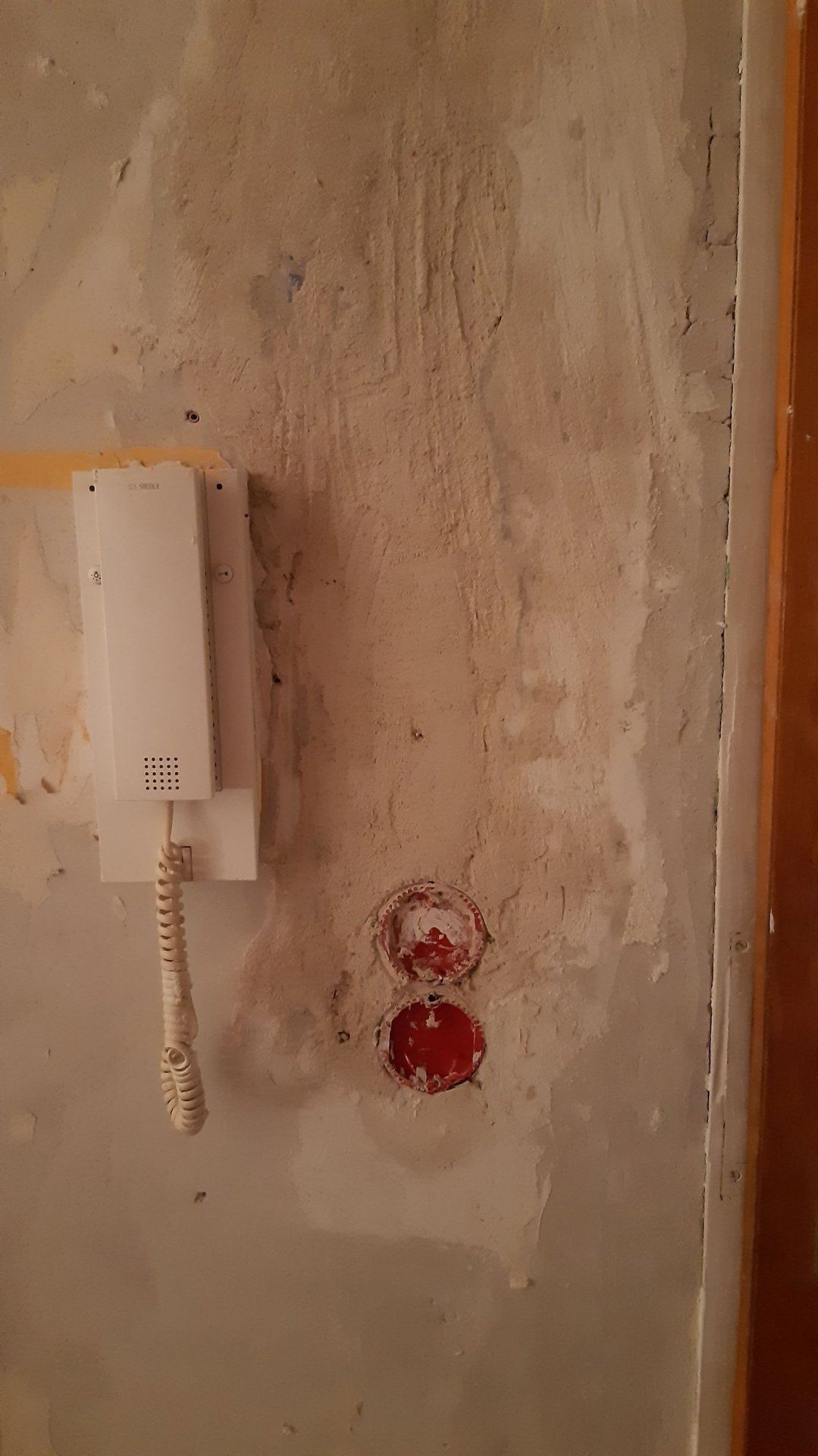

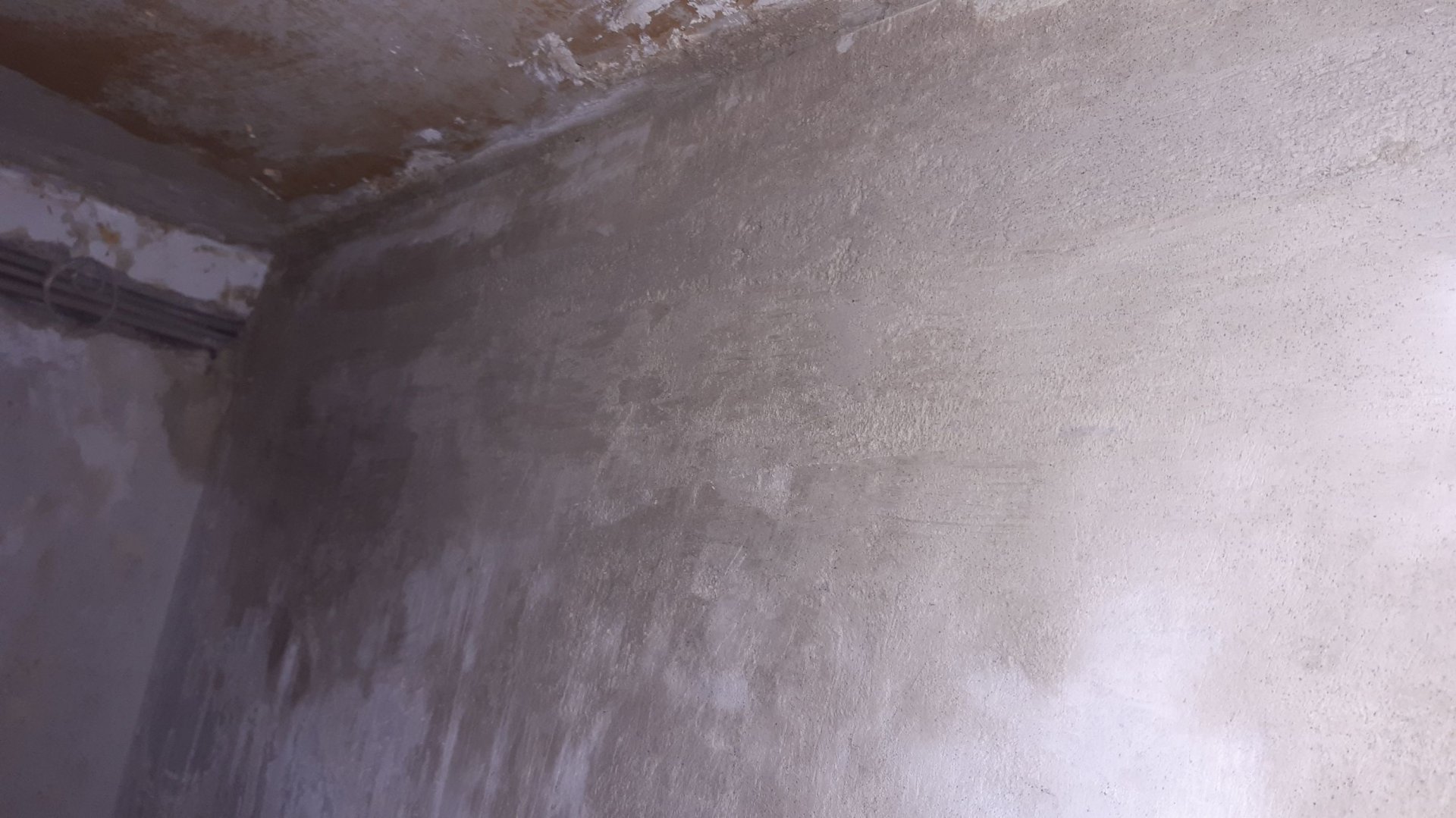

    habe gerade die ersten Kabelschlitze vom Elektriker verputzt und frage mich, ob ich es im Wesentlichen gescheit geamacht habe, bei den Kabelschlitzen bin ich mir recht sicher, bei den Steckdosen nicht ganz.
    Mir ist klar, dass man da zumindest an den Steckdosen und der Stelle drüber nochmal leicht drüberspachteln müsste, bevor die Raufasertapete draufkann.
    Verwendet habe ich Rotband.

    Weder die Dosen noch die Schlitze sind "gscheit" verputzt.
    Da musst Du, oder besser jemand der es kann, nochmal ran und Buckel runterschleifen und Vertiefungen ausfüllen.
    Jemand, der so unkritisch die eigene Arbeit betrachtet, ist dafür ungeeignet

    Welche Buckel denn?
    Und die Unebenheiten an den Dosen sind mir nicht entgangen, da kann ich später drüberspachteln, da war der Rotband Putz schon viel zu fest, betrifft aber nur die Stelle an den Dosen

    Bei Tageslicht nochmal in Ruhe selbst anschauen und nicht um 1:10 Uhr hoffen, das dir irgendjemand deine Arbeit schön redet.

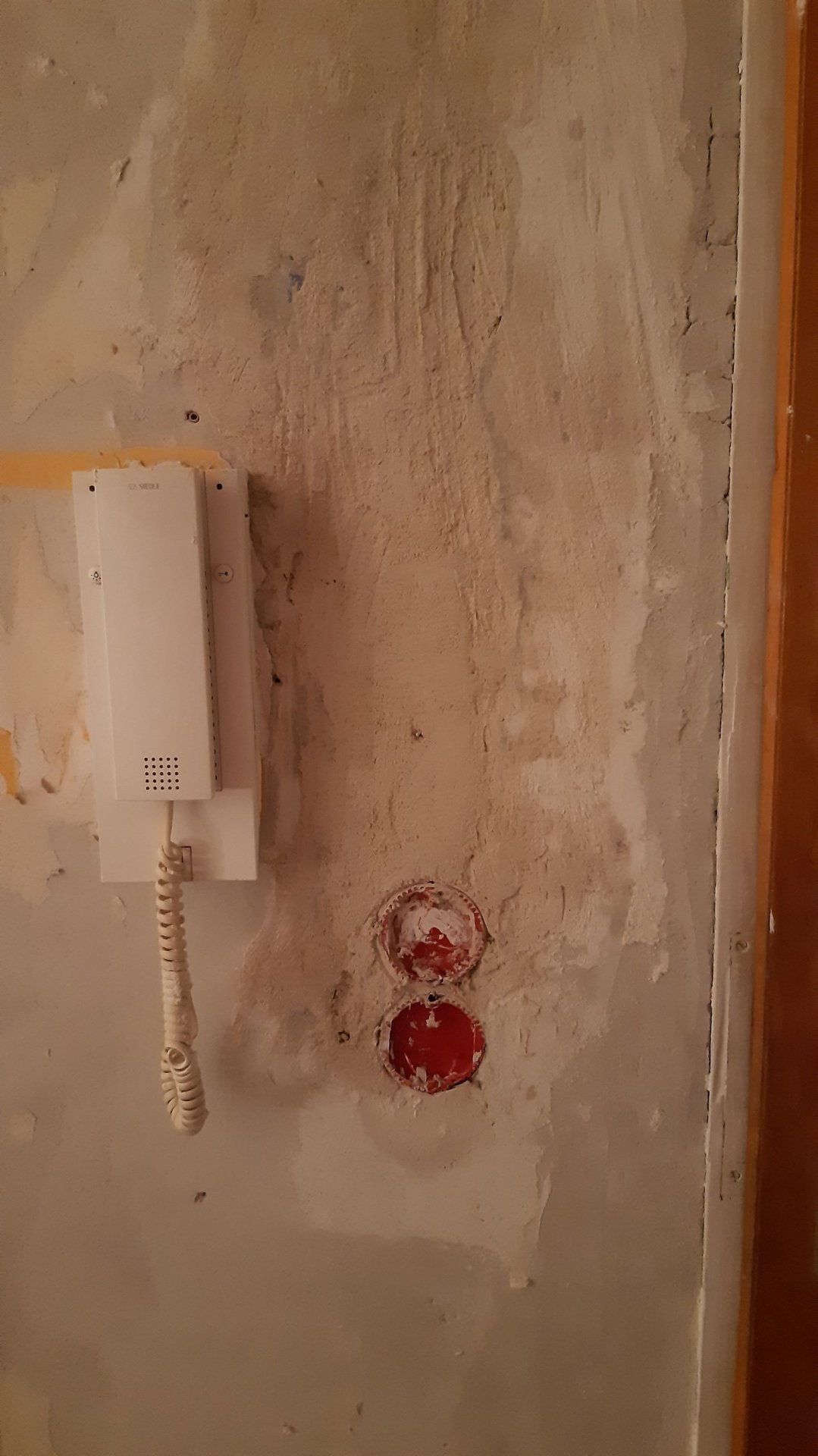

    Und was ist mit der Kraterlandschaft neben der schiefsitzenden Türsprechanlage?

    Das ist reparierbar, aber das wäre dann eine ganz andere Definition von "gescheit".

    An der Türsprechanlage hab ich schnell ganz zum Schluss als das Rotband zum verarbeiten fast zu fest war was reingemacht, ist mir auch klar gewesen, dass das an der Stelle uneben und nicht "gescheit" aussieht, sind aber mit Sicherheit keine Buckel vorhanden und der wagrechte Kabelschlitz ist ohne unebenheiten, aber ja klar an den Dosen ist das nicht wirklich "gescheit"

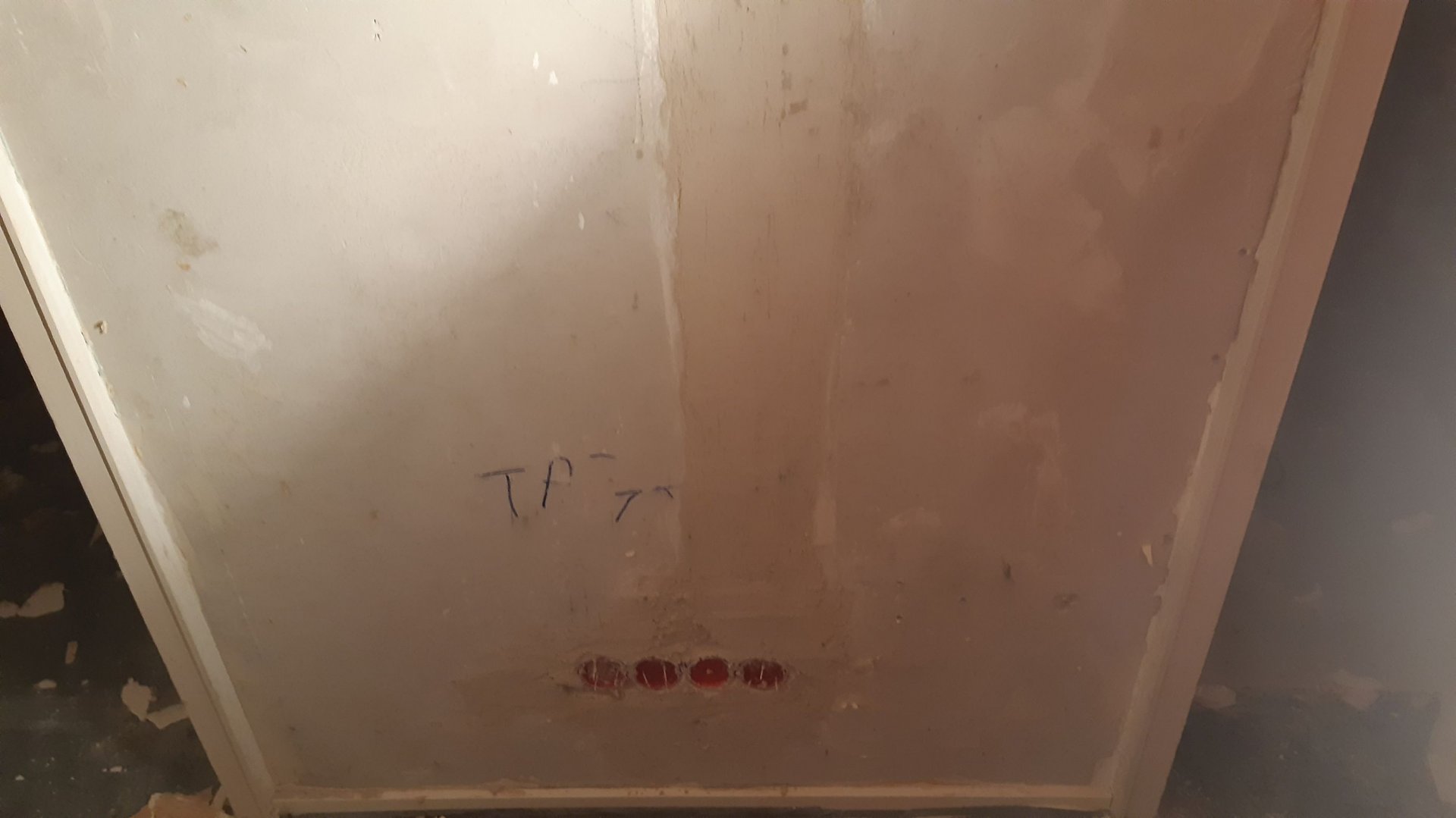

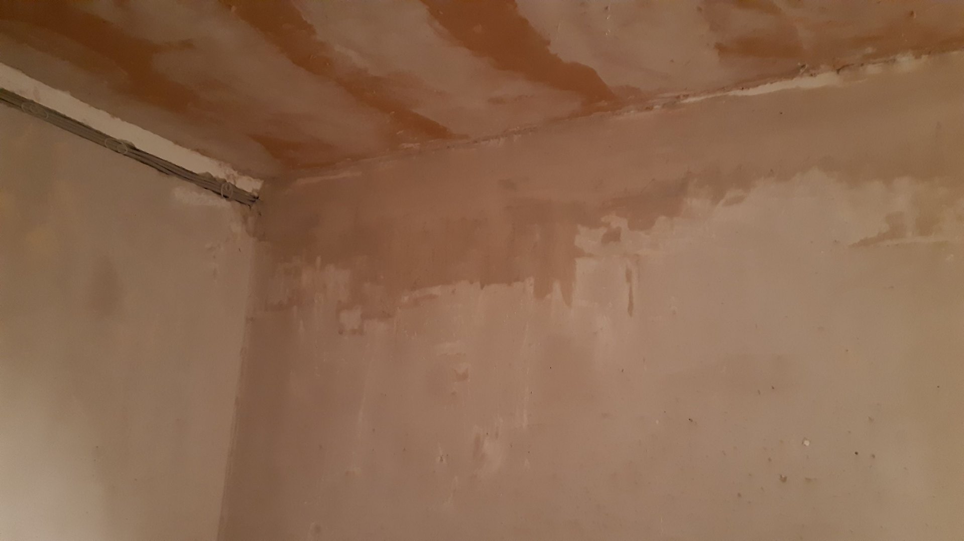

    Hab den Thread unglücklich formuliert, hätte fragen sollen, ob abgesehen von den Unebenheiten bei den Steckdosen der senkrechte Kabelschlitz gescheit verputzt ist, hatte zu spät gemerkt, dass ich viel zu viel Putz angemicht hatte und wollte soviel davon wie möglich 'retten' indem ich es noch schnell unten wo ich ohne Leiter drankomme reinmache, deshalb auch die Unebenheiten bei den Steckdosen unten, die Frage war viwlleicht unglücklich / missverständlich formuliert, hab aber drauf geachtet, dass kein Buckel da sind und auch eine Stunde später keine entstehen, beziehungsweise dann den Überstand abgekratzt. Wäre schön wenn insofern auch die eigentlich beabsichtigte Frage zum senkrechten Kabelschlitz beantwortet werden könnte

    Was benutzt du denn überhaupt für ein werkzeug für diese Arbeiten?

    Glattkelle und Maurerkelle

    Deshalb will ich dort auch nochmal drüberspachteln, beim senkrechten Kabelschlitz dürfte das aber nicht nötig sein, das war zumindest meine eigentliche Frage wegen der ich den Thread erstellt hatte

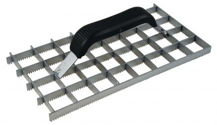

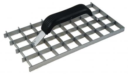

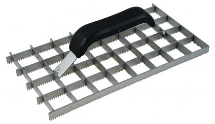

    vielleicht hilft das

    Hab auch ein Rakel benutzt...so ein Werkzeug der Putzer....Um eine Auflage rechts u links der zu verputzenden Stelle zuhaben...ein gehobeltes Brett o. Latte geht auch. Damit streicht man dann den überschüssigen Spachtel ab und zieht mit der Glättekeller nochmal drüber.
    Ein Tipp von einem gekehrten Putzer...An der Wand die Ecken zum Griff hin leicht überdehnen ergibt auf der Fläche ein ansatztfreies Bild.

    Geht aber am besten wenn der Spachtel noch frisch also weich ist...
