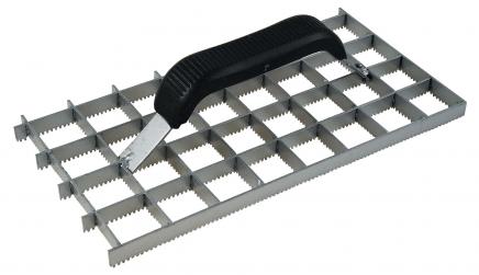

Diskutiere Kabelschlitzte "gescheit" verputzt? im Sanierung konkret Forum im Bereich Altbau; vielleicht hilft das [ATTACH] Sehe ich auch so, wie im Titel geschrieben, mal "gscheit" abreiben, dann abkehren oder abblasen (Druckluft) bzw....

    Sehe ich auch so, wie im Titel geschrieben, mal "gscheit" abreiben, dann abkehren oder abblasen (Druckluft) bzw. mit Sprühflasche möglichst staubfrei machen, noch mal Nachspachteln und abschleifen.

    Werde es mal bei den Wandschlitzen oben bei der Decke mit einer Berliner Stecherkelle probieren, bei der ich mir den Putz auf die Glattkelle lege und dann mit der Stecherkelle reindrücke, mit der Maurerkelle geht das bicht so gut.

    Nein. Das ist einfach nur absolut laienhaft gemacht, das hat nichts mit „verputzen“ zu tun, das ist offensichtlich von einem Laien hingeschmiert und dann darauf herum gekratzt. Das ist denkbar weit weg von einem Erscheinungsbild das man bei einem Profi erwarten würde.
    Außerdem ist der Rotband lt. Datenblatt dafür gedacht, direkt ausgerichtet, nachgefilzt und „im eigenen Saft“ geglättet zu werden, was schwierig ist (ich hab’s schon hundertmal gesehen, bekomme es aber selbst nicht gut hin). Das ist eine Technik der Profis und wieso man sich das Material dazu kauft wenn man nichtmal die Technik der Anfänger (abkarten und separat nachspachteln) hinbekommt weiß ich nicht, aber es ist halt schon ne fragwürdige Materialauswahl (dass Laien generell gerne Profizeug kaufen mit dem sie nicht klarkommen ändert daran nix).
    Und jetzt mal unter uns zwei. Hast Du wirklich gedacht das sei irgendwie „gescheit“? Hättest das so bezahlt wenn’s ne Firma gemacht hätte weil es so „gescheit“ aussieht? Was soll das?

    Die Oberfläche an sich ist voller kleiner Löcher, Riefen und flächigen Vertiefungen. Der Rotband ist nicht zum „Ausziehen auf Null“ geeignet, hat eine Mindestputzdicke von 5mm, was da auch nicht eingehalten wurde. Ob der Rotband in der dünnen Schicht hält weiß ich nicht, aber was da zwangsweise passiert, es wird wellig wenn da immer mal wiedergewählt mehr und etwas weniger drauf ist.
    Nochmal. Du hast noch nie gesehen Weidas aussieht wenn das wer macht der es kann. Das ist aber ganz alleine dein Problem.
    Und zuletzt war die Frage ob das „Gescheidt“ gemacht ist und da sage ich noch immer ganz klar Nein. Falsche Materialauswahl, falsch verarbeitet, handwerklich unsauber verarbeitet, mehrmaliges Nachspachteln+Schleifen erforderlich. Der Profi macht das in einem Rutsch so, dass da direkt Rauhfaser drauf kann, das ist „gescheit“, alles andere ist es nicht besser zu können.
