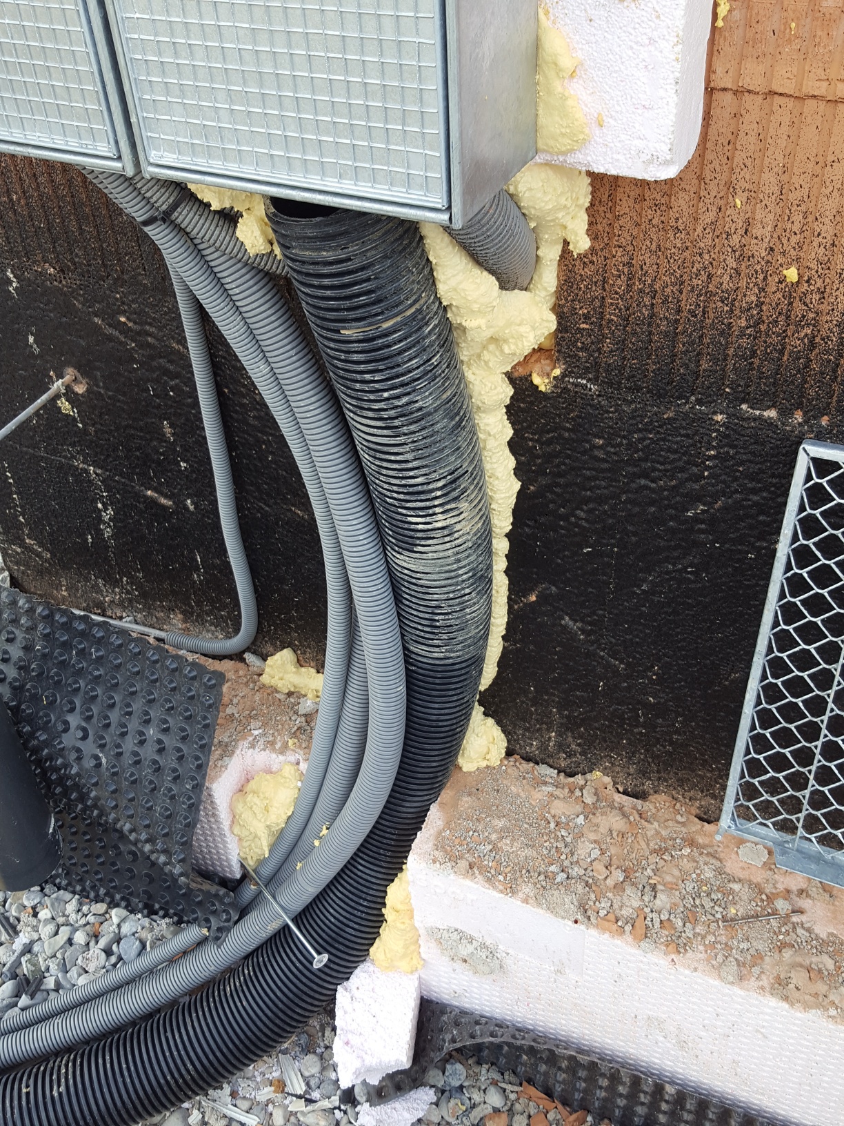

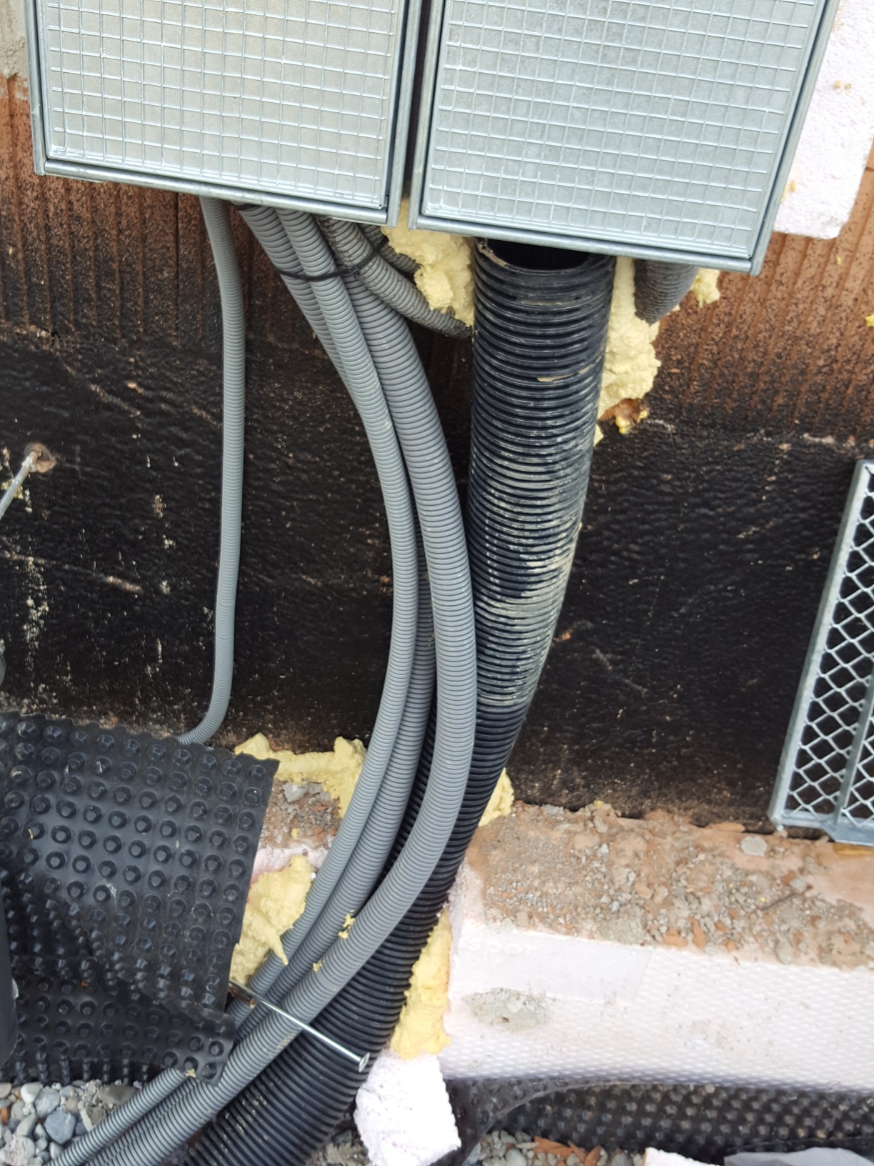

    Wir haben 2 kleine Kabelübergangskästen an der Außenwand, die später im Vollwärmeschutz integriert sein werden. Die entsprechenden Leitungen gehen beim KüK unten raus und werden im VWS nach unten gezogen.
    Ist das auf den Bildern aus eurer Sicht so in Ordnung?
    - Hier und da ein bisschen PU-Schaum hinter den Leitungen.
    -Perimeterdämmung dort wo die Leitungen runtergehen ausgeschnitten und dann wieder ein bisschen PU-Schaum drauf.
    - Der schwarze Schlauch ist oben offen.
    Bin für jede Rückmeldung dankbar.
    LG Alex

    Also das heißt, wo die Kabel jetzt liegen, soll keine wirkliche Dämmung, sondern hauptsächlich schaum sein, richtig? was kommt da drauf? Putz? Zulassung? Und das gesprühte Bitumenzeugs.. Österreich? Also für mich sieht das auf den ersten Blick wie Pfusch aus, aber vielleicht auch nur, weil ich das bisher nirgendwo so gesehen oder geplant habe.

    Die Leitungen sollten dann, wenn der 20 cm Vollwärmeschutz draufkommt schon in den VWS eingekleidet werden. Die Perimeterdämmung ist schon da und am Bild zu sehen, der VWS kommt dann noch drauf.
    Für mich war auch die Frage, ob die Stelle wo die Leitung in die Ziegelwand geht dann noch besser abgedichtet werden sollte. So mit Flies und Abdichtmasse, wie man es bei der Portalabdichtung auch macht.
