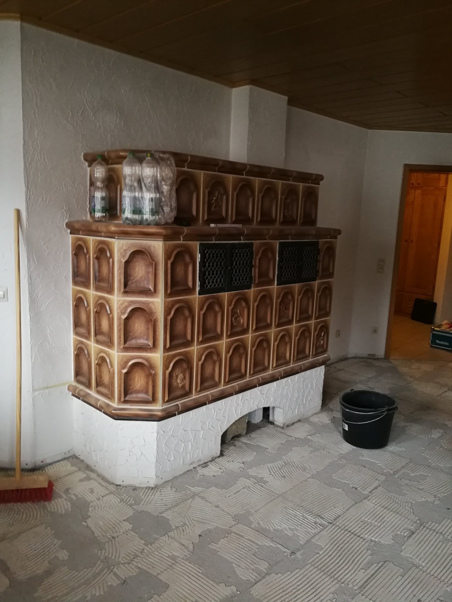

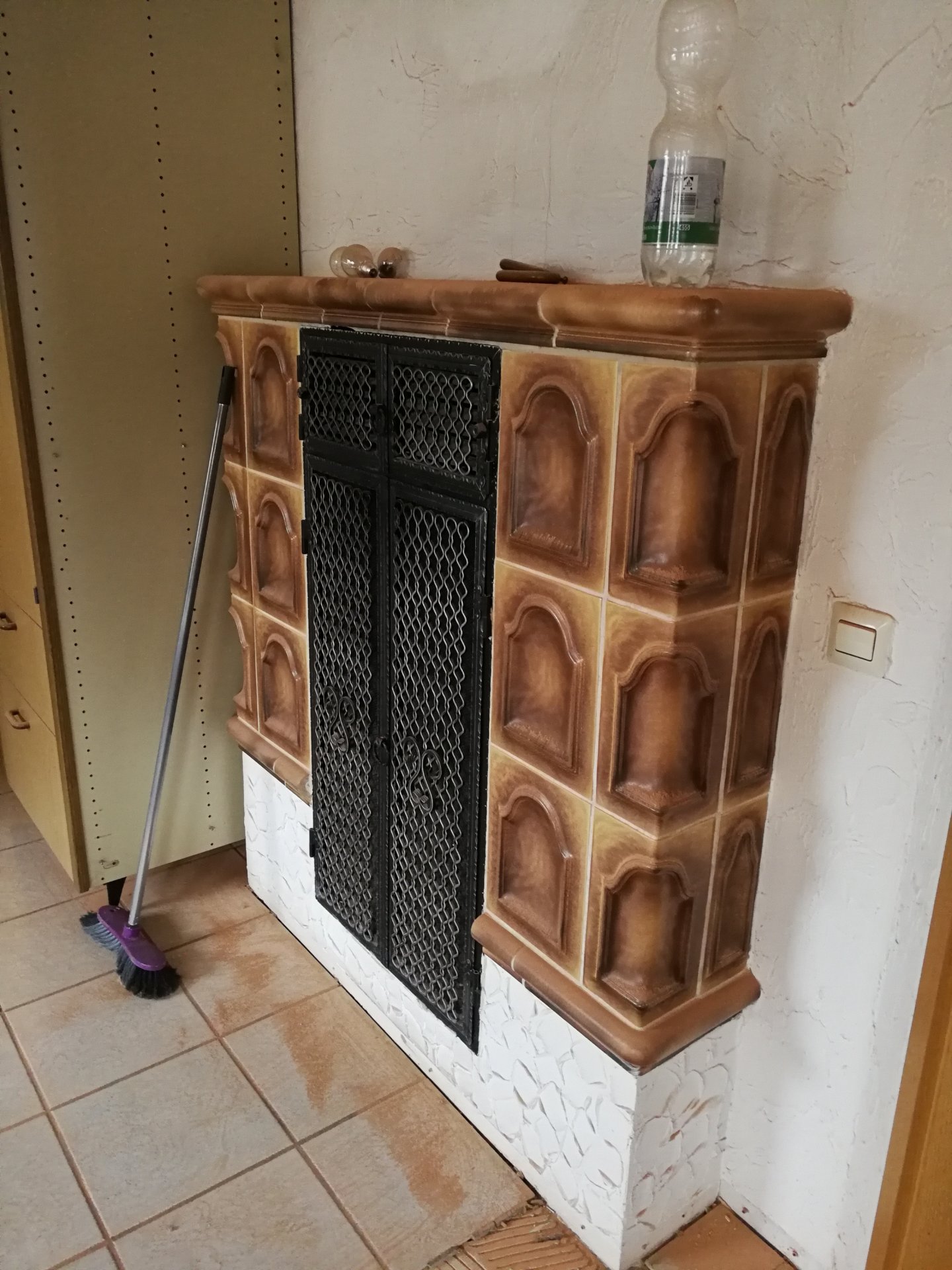

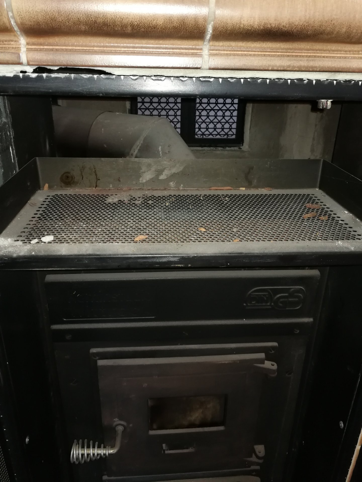

    ich habe eine Wohnung gekauft, in der ein Kachelofen steht der von der Küche befeuert wird, der große Aufbau ist im Wohnzimmer.

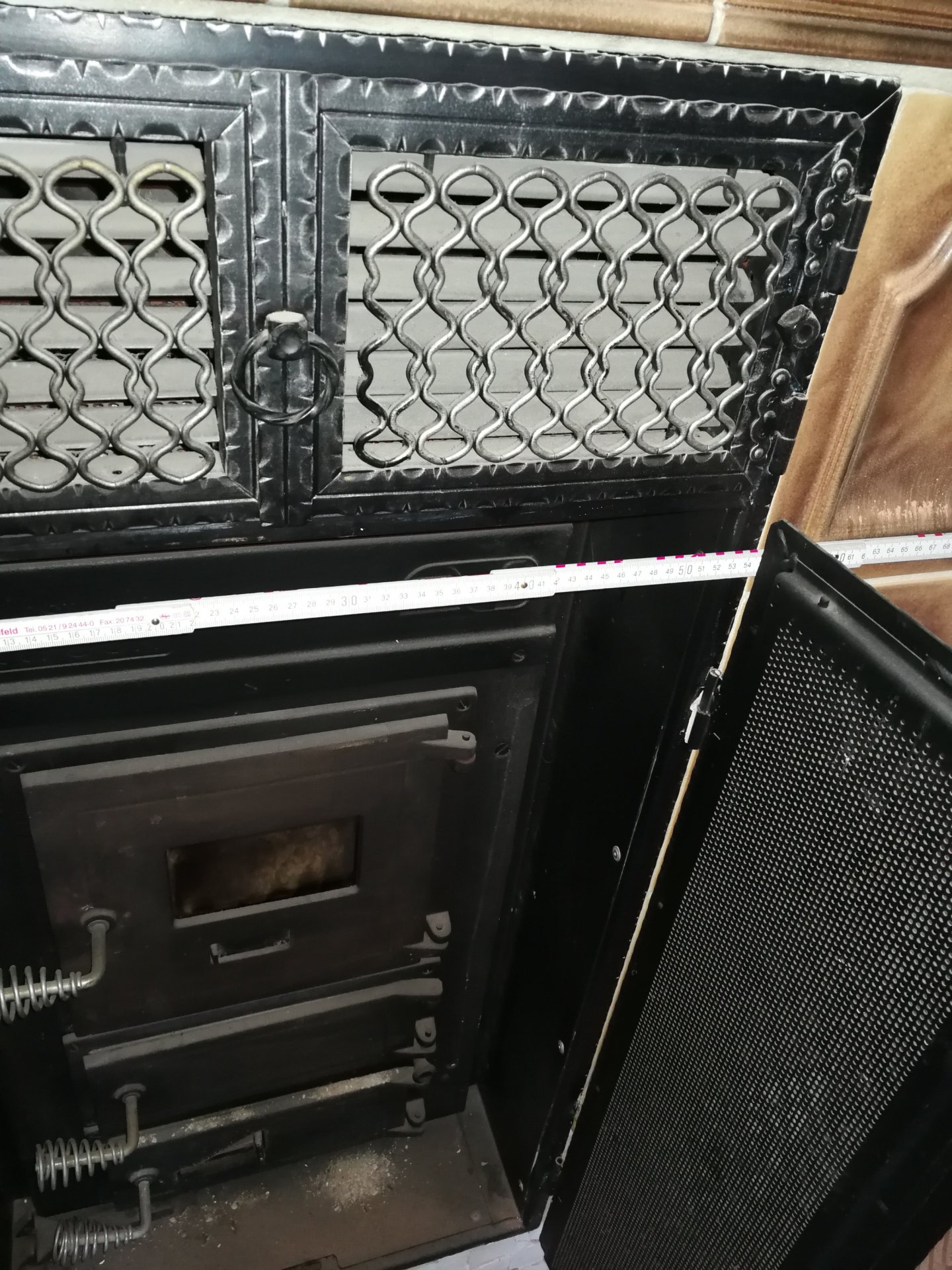

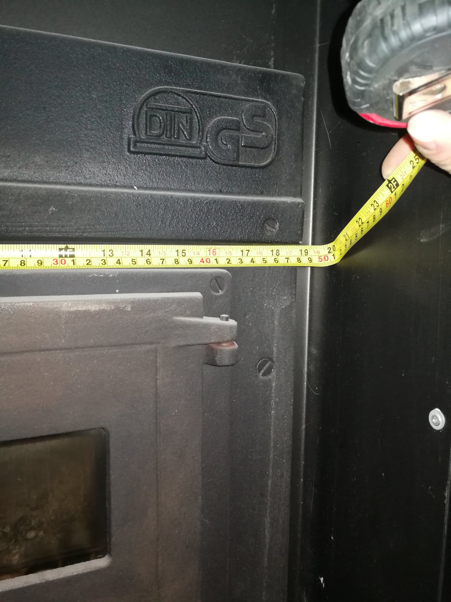

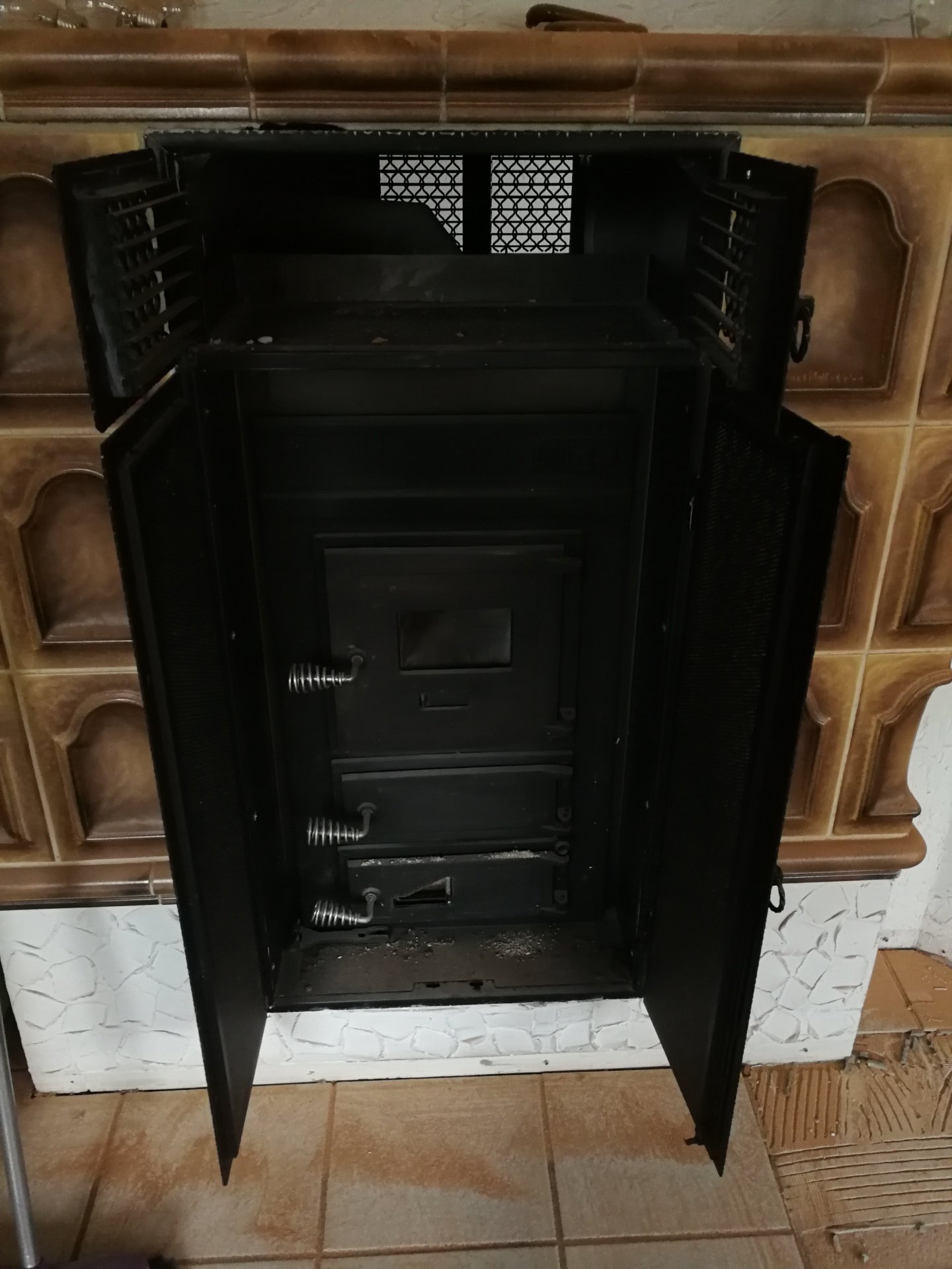

    Leider läuft die Brennkammer Ende dieses bzw. nächstes Jahr ab.
    Nun, die Frage was kann man tun.
    1. Neue Heizkammer
    2. Neue Heizkammer mit Pellet anstatt mit Holz hier habe ich aber lediglich den pvertical gefunden
    3 Abreißen und durch Tunnelkamin ersetzten ==> taugt das was?
    4. Abreißen und erst mal nicht ersetzen später eventuell durch Pelletofen.
    Was meint ihr?
    Dazu kommt noch, dass der Kachelofen vermutlich auf Estrich steht, der an vielen Stellen im Wohn- Essbereich gebrochen ist, siehe meine anderer Beitrag.
    Ich war für 3+4, mein Vater eindeutig für 2.
    Ich bin über Tipps und Idee bzw. auch Erfahrung sehr dankbar.
    Gruß Kruemel

    was genau bedeutet das ? Was hat der Rauchfangkehrer dazu gesagt
  3. #3 Fred Astair, 01.12.2019
    12.892
    6.723
    Schönes Teil. Brauchst Du den zum Heizen oder Schönausehen?
    Ich würde nur die Brennkammer ersetzen.

    Hallo Simon,
    der Schornsteinfeger hat gesagt eine neue Brennkammer einbauen, da diese Ende des Jahres nicht mehr der Norm entspricht und nicht mehr von ihm abgenommen werden kann.
    Der Ofenbauer, den ich an Hand der Rechnung kontaktiert habe, hat gesagt, entweder FIlter in den Schornstein, Brennkammer austauschen, oder Abbreissen.
    Kruemel

    Ich bin ja unentschlossen, auf der einen Seite mag ich ja Ofenwärme, da ich verfroren bin und es bestimmt auch Heizkosten spart, auf der anderen Seite denke ich, wäre Pellett besser als Holz zu besorgen. Und ich weiß auch nicht wie kompliziert es wäre, wenn ich ihn rausmache, die Mauer wieder zuzumauern, wo er jetzt steht, mein Vater macht mir schon Horrorvorstellungen :(
    Ich möchte es halt nicht am Ende bereuren ihn rausgerissen zu haben

    Die Frage ist halt auch was energetisch sinnvoll ist. Ich hatte mich schon entschieden den Ofen rauszumachen und dann kam mein Vater mit du wirst es bereuen keinen zu haben .

    Der Ofen musste weichen, es war kein Grundofen und leider war ein Pelleteinsatz auch nicht möglich da am gleichen Kamin ein Scheidholzofen hängt :(
