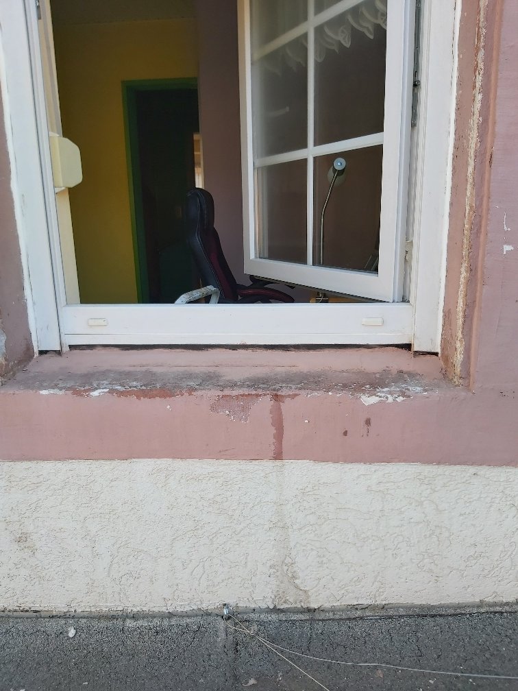

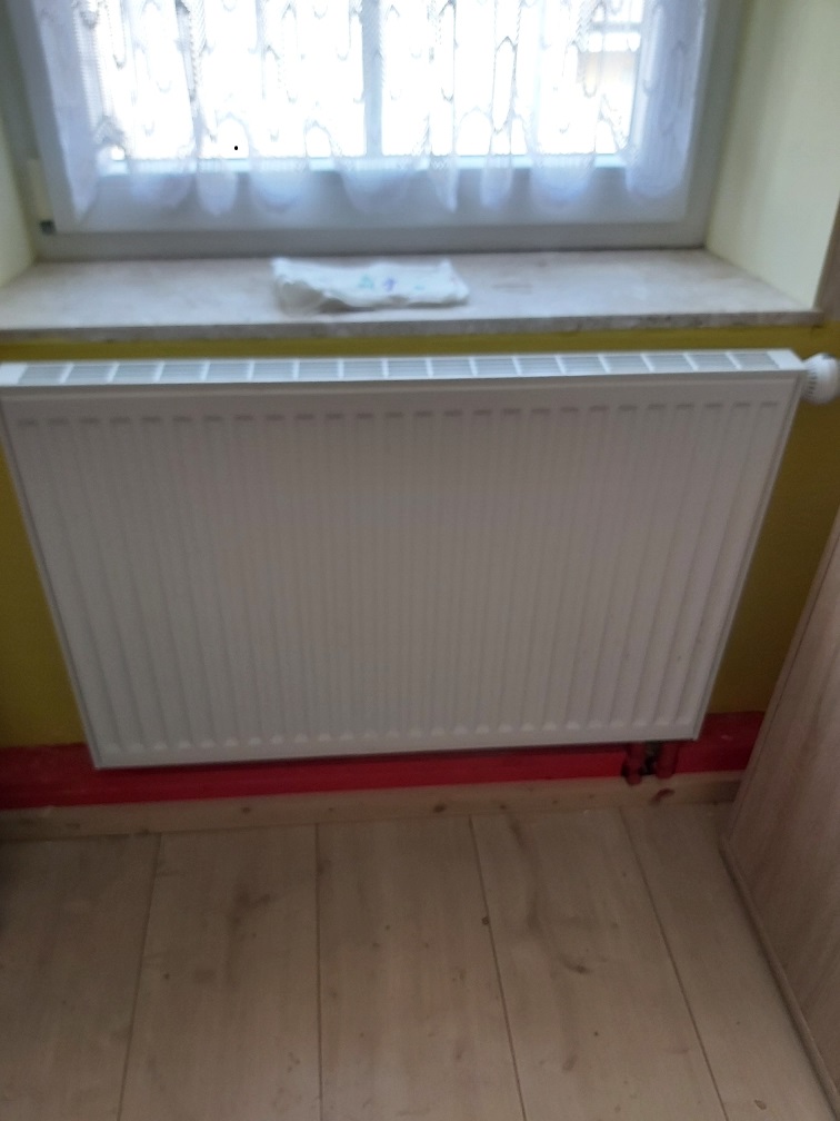

    Habe alle Fensterrahmen im Sommer gegen die Laibung neu abgedichtet.So wie es nach DIN (Nummer fällt mir nicht ein) sein soll.Habe jetzt festgestellt das sich bei 3 Fenster auf der Innenfensterbank Kondenswasser bildet.Die Fensterbank ist aus Stein.
    Ich habe mir das Ganze mal angeschaut.Innen haben die Fensterbauer die Fenster auf diese Fensterbank gesetzt,aussen ist die Sandstein Fensterbank aber viel tiefer, der Fensterrahmen ist dann hier mit einer aufgeklebten Kunststoffleiste verlängert.Dadurch kommt dann die eisige Luft nach innen und es kondensiert.Ich will jetzt aussen die Fensterbank,bis zum Anfang Fensterrahmen ,mit Mörtel aufputzen. Womit mache ich das am besten?(Mörtel,Putz,oder?).Wie schon beschrieben die Fensterlaibung ist aus hellrotem Sandstein.

    Das Kondensat bildet sich auf der Innenfensterbank am Fensterrahmen unten,wo der Rahmen auf der fensterbank aufliegt,nur dort.

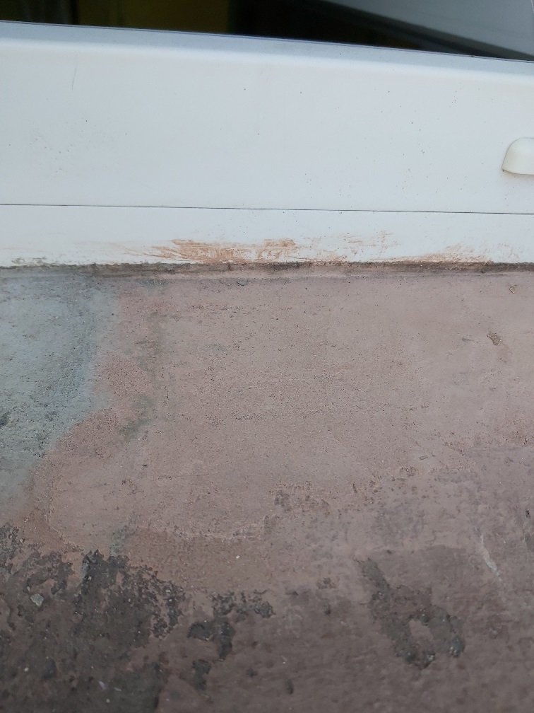

    das 2. Foto ist von aussen

    Wie sieht es außen aus?

    Ich hatte die Fensterbank ja herausgenommen und eine Streifen XPS ca. 30mm reingeklebt.

    So sieht es außen aus.

    Da muß dringend Dämmstoff unter den Rahmen. Und da die AFB schon versaut ist, kann man da natürlich auch Styrodur aufkleben und mit z. B. Alubank retten.

    Ein wunderschönes Konstrukt ...raus damit und Führungschiene einkürzen und sonst wie Viehthps

    Wenn man bei solch alten ungedämmten Vollziegel-Außenwänden Fenster tauscht, dann sollte man die Fachregeln einhalten und für die Anschlussfugemal den fRsi-Wert überprüfen lassen.
    Mein Tipp hier:
    Innenleibungen mit Leibungsdämmplatte ausstatten und die Innenfensterbank mit Dämmplatte unterlegen.
    Klar - außen sitzt das Fenster eigentlich auch zu hoch und das untere Ende der Rollladenführung ist Murks.
    Da gehört dann eine ordentliche Dämmung und Abdichtung im Bereich der Montagefuge zur Fensterbank hin.
    Fensterbank sollte dann abgedeckt (Verblechung) oder abgedichtet werden (wenn der Denkmalschutz Bleche verbietet - z.B. webac 5611 Bitumen-Acrylat-Beschichtung).

    Das Schwarze ist das Band, was du nachträglich aufgeklebt hast?
  16. atomio
    atomio
    21.11.2012
    299
    22
    Rentner
    Moselaner
    Ja, das ist ein Band für außen von der Firma Illbruck

    Die Innenlaibung habe ich mit einer 30er Calzium-Silkatplatte beklebt. Die Aluminiumfensterbank kommt auch noch.
