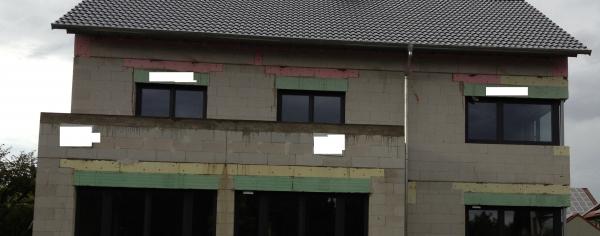

    Ich beauftrag doch nen Architekten, Statiker und BU, damit ich nicht selbst über die Ausführung nachdenken muss. Ich gehe doch davon aus dass ein BU das Fachgerecht ausführt. Hier wird doch immer gesagt "Mit dem Fachmann baut man besser".
    Ich bin auch der Meinung, dass der Statiker uns hätte informieren müssen bzw. den Architekten, dass er das nochmal umplant. Der Architekt hätte bestimmt nochmal nachgeplant ohne Kosten.
    Anahnd der Info, dass da ein Überzug kommt, hat uns keiner über die mögliche Kältebrücke informiert. Lediglich, dass die Fenster halt kleiner werden wurde uns mitgeteilt und wir gefragt ob da so i.o sei.
    Auf der anderen Siete ist das ja nur eine Kältebrücke im Breich der Balkontür und dort auch nur AUF dem Überzug, also so schlimm ist das nicht denke ich.

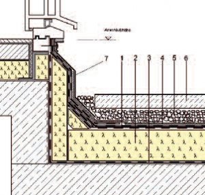

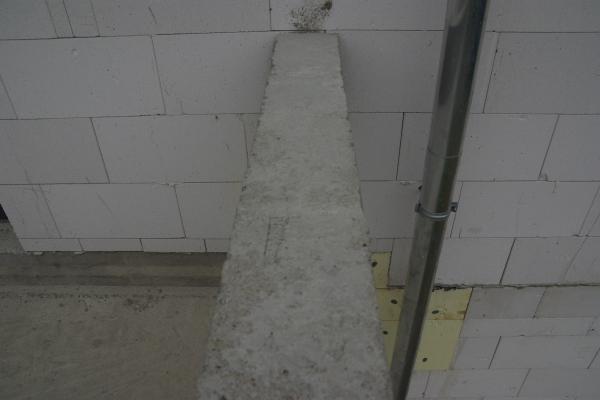

    Prinzipiell habe ich mir die Dämmung so vorgestellt, wie im Bild unten. Nur dass unser Fensterprofil auf dem Überzug aufsitzt und mittig positioniert ist.
    An der Brüstung ist keine Wärmebrücke.

    man kann solch ein detail - dieses hier ist ein sehr schlechtes beispiel - nehmen zur orientierung. objektbezogene detaillösungen, welche die detailanforderungen deines baus umsetzen, kann nicht durch das prinzipblättchen ersetzt werden.

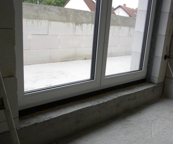

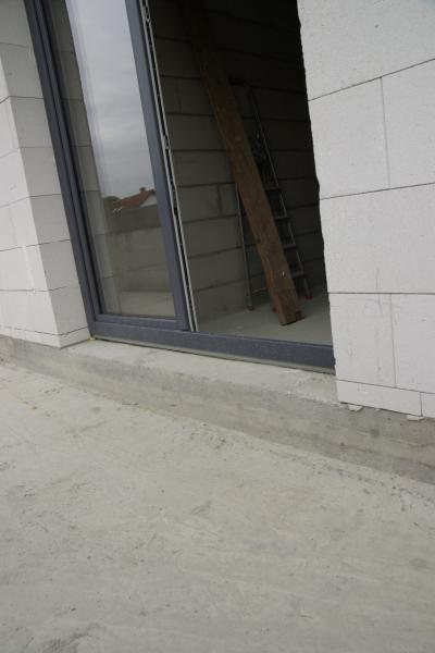

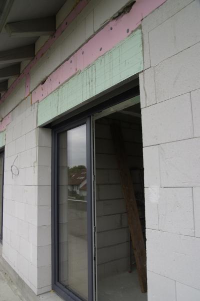

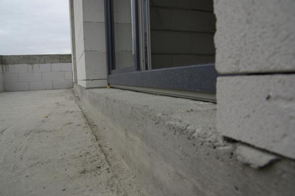

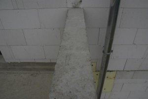

    Also das Fenster nach vorne setzen geht nicht wegen dem Rollokasten, der wurde vom BU gleich mit eingebaut, es ist ein Kasten von Beck & Heun. Ein Vorbau-Rollokasten würde das Gesamtbild verunstalten, da rechts neben den Balkontüren noch ein Eckfenster ist.
    Anbei noch ein paar Bilder mit eingebauter Tür. Und von dem Überzug, wo man sieht, dass dieser etwas länger ist wie der Balkon, hier wurde aber gedämmt

    Die Brüstungsmauer ist ja an die Aussenwand herangeführt? Wärmebrücken?
    Bei einem Neubau hätte man hier schon mehr Weitsicht erwarten dürfen.

    Das Mauerwerk ist 42,5er 0,08er Ytong. Die Brüstung geht ja nicht durchs Mauerwerk durch, außerdem ist diese auch aus Porenbeton. Der Rinanker ist nur am Mauerwerk angeschlossen und geht nicht durch.
