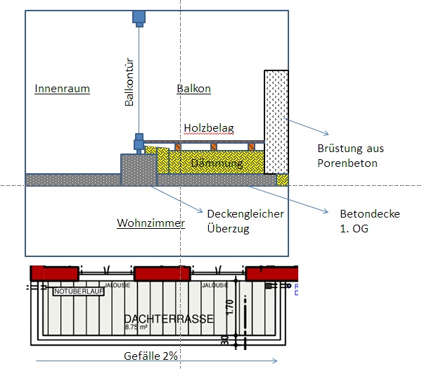

    Der Schnitt ist von einem bekannten Dämmungshersteller, der sollte es doch wissen?
    Problem ist übrigends gelöst. Die Entwässerung wird statt von unten aus dem Rahmen nach vorne Umgebaut. Somit haben wir ca. Raum für 6-7cm Dämmung. Darüber ist dann noch Platz für den Holzbelag. Entwässerung läuft dann zwischen Holzeblag und Dämmung.

    Sehe ich genauso. Talentfrei vor allem vom Statiker (falls er wirklich in der Breite von 42,5 cm gerechnet und konstruiert wurde). Der Überzug muss nun über die gesamte Länge gedämmt werden, nicht nur am Fenster. Der Gleichwertigkeitsnachweis nach Bbl. 2 und damit der EnEV-Nachweis (gibt es den überhaupt?) ist evtl. damit wohl auch hinfällig sein, vermute ich mal.
    Wie sollen eigentlich der Aufbau auf der Balkonplatte hinsichtlich (Gefälle-)Dämmung und Abdichtung aussehen?

    Auf die Balkonplatte sollte
    Schweißbahn
    Gefälledämmung
    Lattung
    Belag
    Außerdem kommt noch ein Abfluß rein da seitlich entwässert wird.
    Genug platz für die Dämmung haben wir ja nun dank des Überzugs.
    Wie man das ausführt kein Plan, dass darf sich dann der Flachdachabdichter ausdenken.
    Laut Statiker wäre ein Stahlträger nicht möglich gewesen, warum auch immer. Und warum die volle breite, gute Frage, muss ich nochmal in die Unterlagen schauen.
    Der Enev nachweiß wird überarbeitet wenn der Bau fertig ist, da sich ein bisschen was während der Bauphase noch gehändert hat. Der Architekt aktualisiert die dann nochmal nachdem was ausgeführt wurde. Wobei der Nachweis ja eh nicht notwenig gewesen wäre, außer man Verkauft oder Vermietet.

    Dämmung des Überzugs?
    Der ist nicht zum Ausdenken da und wird das wohl auch kaum wollen, geschweige können.
    Das mit der Wärmebrücke sicherlich nicht, siehe Dämmung des gesamten Überzugs. Das mit der Abdichtung auch nicht.
    Aber es ist Dein Haus. Schönes Beispiel von Beratungsresistenz.

    Ich habe mir das so vorgestellt. Oder hat einer nen besseren Vorschlag
    In dem gelben Block wo "Dämmung" steht soll die Gefälledämmung hin. Der gelbe Block links daneben ist durchgehend

    nein. das detail ist vom architekten zu werkplanen.
    der muss es schaffen, irgendeine sinnige breite für den balken anzunehmen,
    die der "statiker" rechnerisch in den griff kriegen kann.
    ich hab allerdings schon pn´s bekommen, dass ich wohl zu optimistisch bin :D

    Ich dachte an POWERDECK F-Gefälledämmplatten WLS 028 von Recticel oder was vergleichbares.
    Der Rest dann WLS 025.
    Darunter ne Schweißbahn V60 S4
    @mls; Architekt wollte Stahlträger -> Statiker meinte macht er nicht, geht nicht.
    Das der Überzug in der Breite vom Mauerwerk ausgführt werden soll laut Statiker habe ich verpennt zu checken. BU meinte nur wir müssen das Dämmen zwecks Wärmebrücke und wir könnten die Fenster auch mit verbreitertem Profil einbauen um "besser" Dämmen zu können. Von einem Problem, wenn man ein Normales Fenster einbaut wurde nicht gesprochen. Ich ging davona us das 3 cm Dämmung reichen würden. Naja jetzt weiß ichs auch besser.

    wenn ich den dachaufbau lese - soll das eine einlagige abdichtung als umkehrdach mit ner V60 werden?
