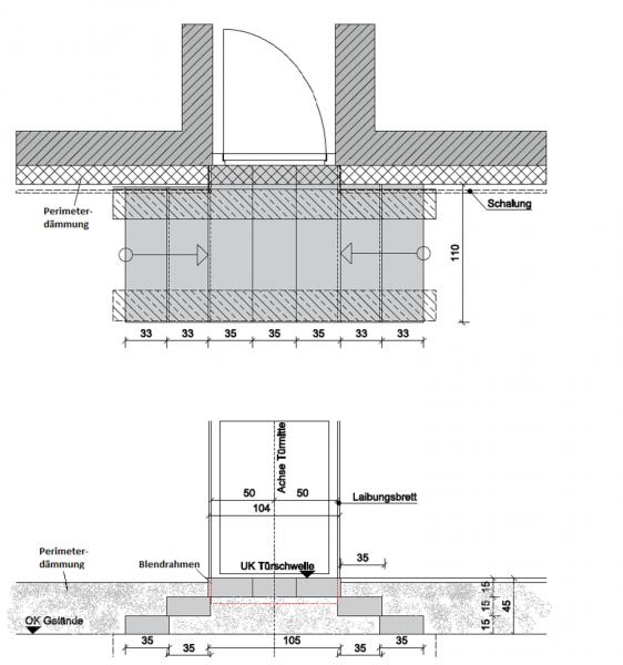

    Wird das eine Kältebrücke?
    Meine OK Bodenplatte ist 30cm über GOK. Der Fussbodenaufbau (mit FBH) hat ca. 20cm. Die Haustür wurde auf die Bodenplatte mit einem erhöhten Blendrahmen von ca. 21cm gesetzt (Uf-Wert: 1,0). Um das Haus habe ich 16cm breite Perimeterdämmung, die nahezu bis auf Höhe des Fussbodenaufbaus reicht. Nur im Bereich des Hauseingangspodests wurde etwas der Perimeterdämmung ausgespart, damit die Granitblockstufen direkt an den (abgedichteten) Blendrahmen stoßen.
    Ich frage mich nun, ob das eine Kältebrücke wird, da dort keine Perimeterdämmung mehr dran ist? Oder sind das Peanuts?

    eine zeichnung als schnitt ist hilfreich zur hilfe!

    Hallo, hier die Zeichnung.
    Da der Blendrahmen normalerweise nicht sichtbar von vorne wäre, habe ich ihn im unteren Bild rot gestrichelt eingezeihnet. Ebenso wäre die Peridämmung unter den Stufen nicht sichtbar.

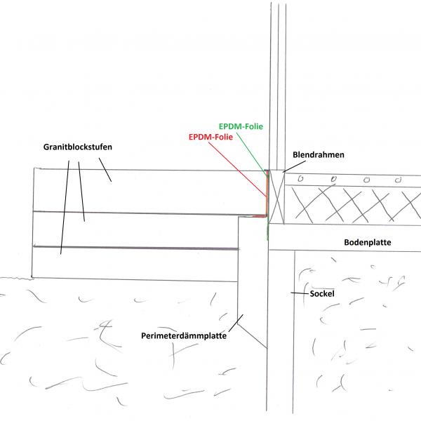

    hier der Schnitt.
  8. #8 Gast036816, 16.09.2015
    naja - schnitt ist etwas anderes!
    wenn der sogenannte versenkte blendrahmen genauso gut dämmt wie der sonstige rahmen der tür und das ganze auch so berechnet worden ist, wie es gebaut wurde - oder umgekehrt - dürfte das eine beherrschbare schwachstelle - wie jede hautür - sein.
    da fehlt eine rinne, das würde mir mehr kopfschmerzen bereiten!!!!

    Waas? Das ist ein Superschnitt! ;)
    So eine schwachstelle wäre dann auch bei einer Balkontür und HST beherrschbar? Also wenn auch dort der sogenannte versenkte blendrahmen genauso gut dämmt wie der sonstige rahmen wäre?
    Rinne zwischen Blendrahmen und Stufe?

    und was dämmt dann zusätzlich? nix.

    Falls die Schwelle im LV nicht weiter definiert wurde, wird´s wahrscheinlich nur ein ungedämmtes (X-Kammer) Hohlprofil sein.

    Wenn ich mir die Zeichnung in #4 so anschaue und dann überlege, dass da nach DIN noch eine Rinne vor die Schwelle gehört...
